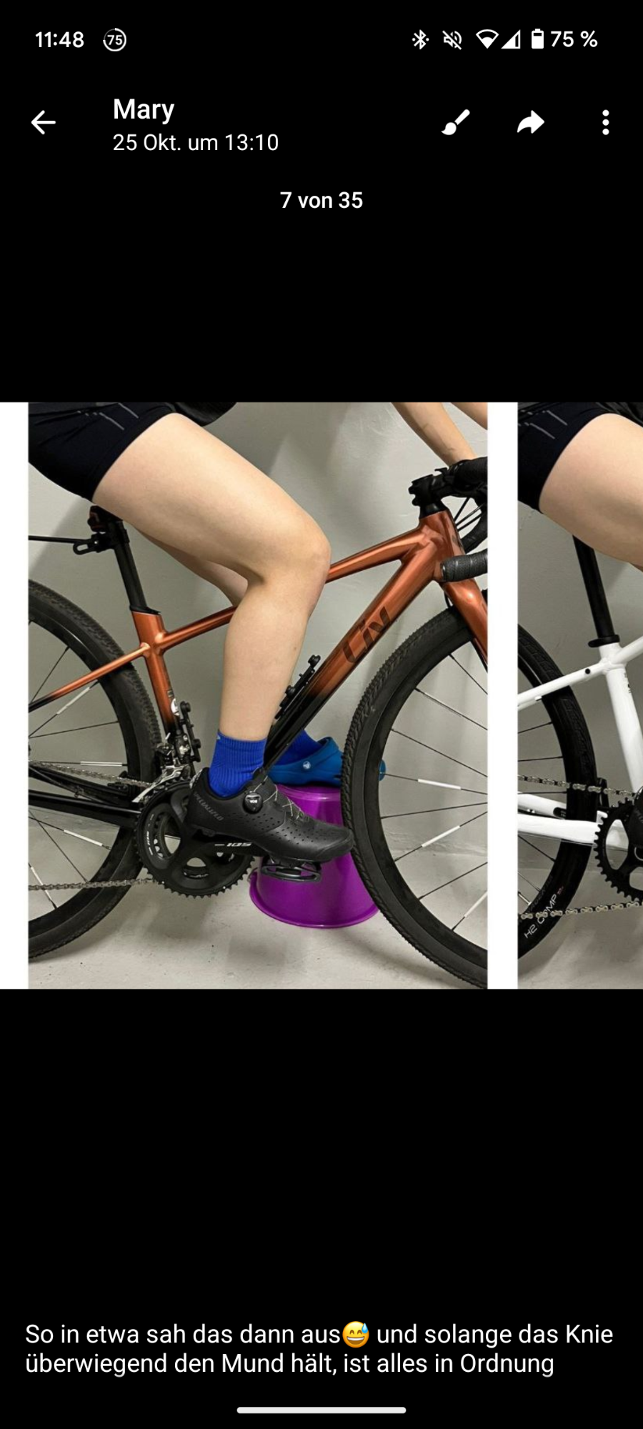

Quasi mit der Mitte der Handinnenfläche. So sollte es laut Video auch sein.
Ja aber Deine Griffe sind auch sehr groß, ragen nach der Kuhle noch weit vor mit dem Peak. Da kann man gegenüber früheren Hebel 2- 3cm abziehen.
Wobei der Urheber des Zombie Tests ja den Handballen als Kontakt vorgibt, das würde passen aber mir wäre das zu kurz.
Ich glaube also Du fährst jetzt schon ziemlich kurz, aber nicht unbedingt falsch. Aber das musst Du selber für Dich rauskriegen.
Nachtrag: vielleicht auch Sattel zu weit hinten? Photo vom Knielot wär mal interessant
