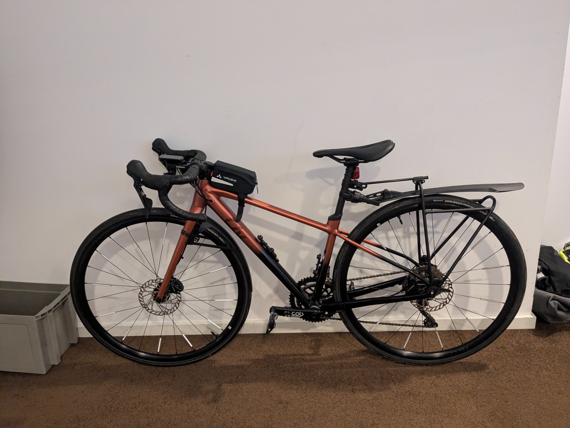

Bei mir sieht's aktuell so aus. 28 Zoll, alle Spacer weg. Dank Kurbel minimale Überhöhung 😁
