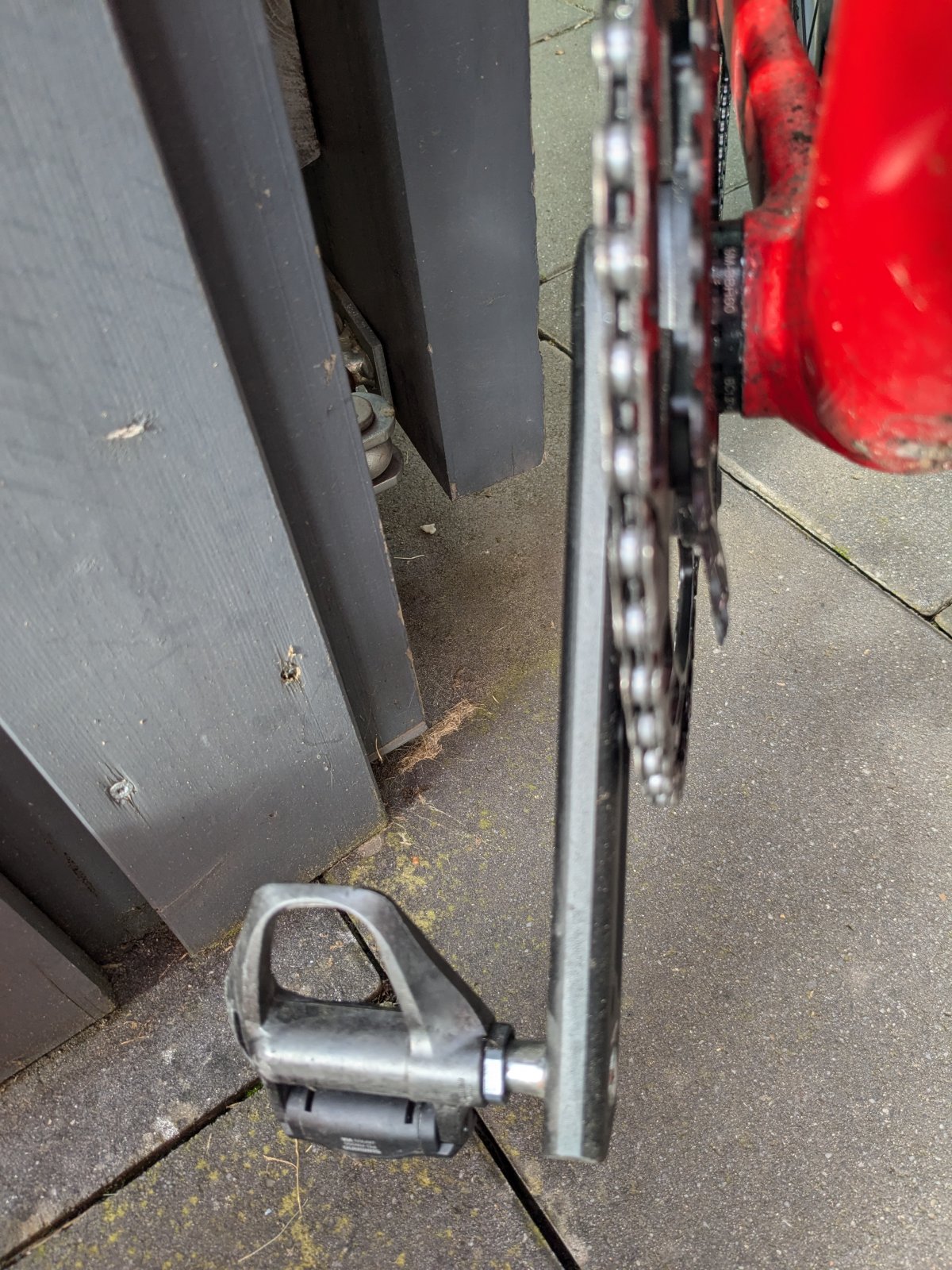

Die Kettenblätter von Magene waren bei mir gerade zwei Wochen drauf:
Kommt gar nicht richtig rüber, wie krumm das ist 😬
Jemand ne Empfehlung, was ich anstelle dessen kaufe? Am besten nicht aus Übersee, will ja zeitnah fahren... Kann ich auch nur ein kleines neu kaufen und mit dem großen von Magene kombinieren oder ist das eher ne blöde Idee?

Wie viel Watt hast du angelegt?😂
Du bist der Zweite hier im Fred der Probleme hat, @solution85 hatte genau das gleiche Schadensbild auch schon, scheint als wären die KB echt schlecht.
Danke für eure Erfahrung, dann wirds wohl ohne bestellt

Sind noch alle Schrauben drin?

Also ich hatte nur das Problem dass die Magene Schrauben sich gelöst hatten und sich deshalb die Blätter ein wenig durchgebogen hatten. Hatte die Schrauben nochmal auf 8Nm nachgezogen, dann ging's wieder.
Hab jetzt nen Satz MUQZI Titan Kettenblattschrauben verbaut.
Also als Ersatz sind natürlich die 105 Kettenblätter gut!
Gut zu Wissen die Schrauben alle Nase lang mal nach zu ziehen.
