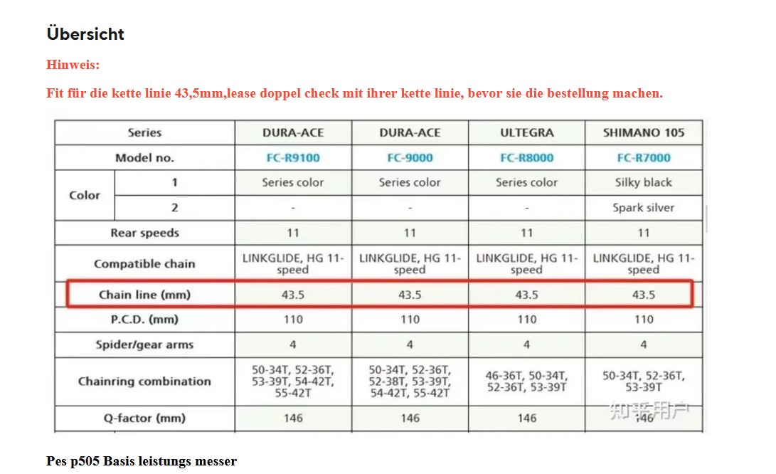

Sollte an der Kettenlinie liegen.
Müsste sich mit einem Spacer beheben lassen.
Ich hab nur den Umwerfer etwas zurückgedreht, so dass er grad nicht mehr an der Kurbel schleift.

Wie gesagt, ich hab den Umwerfer auf dem Großen Blatt mit dem Innensechkant etwas zurückgedreht.
Hab deine zweite Antwort erst danach gelesen.
Ja, das hab ich auch so gemacht, aber ist halt nicht so toll, wenn dann die Kette schleift 🙄
Bei mir schleift nichts, weder Kette noch Kurbelarm.
Probiers doch mal mit nem Spacer auf der Kurbelachse. 1-2mm.
Das sollte das Problem lösen.
Da es mit dem Kurbelarm so eng ist, kann ich die Parallelität sehr gut einstellen, sehe sofort ob der Umwerfer vorne oder hinten schleift. Also ja, ist parallel.
Beim großen Kettenblatt kann man nicht wirklich was falsch montieren, oder?
