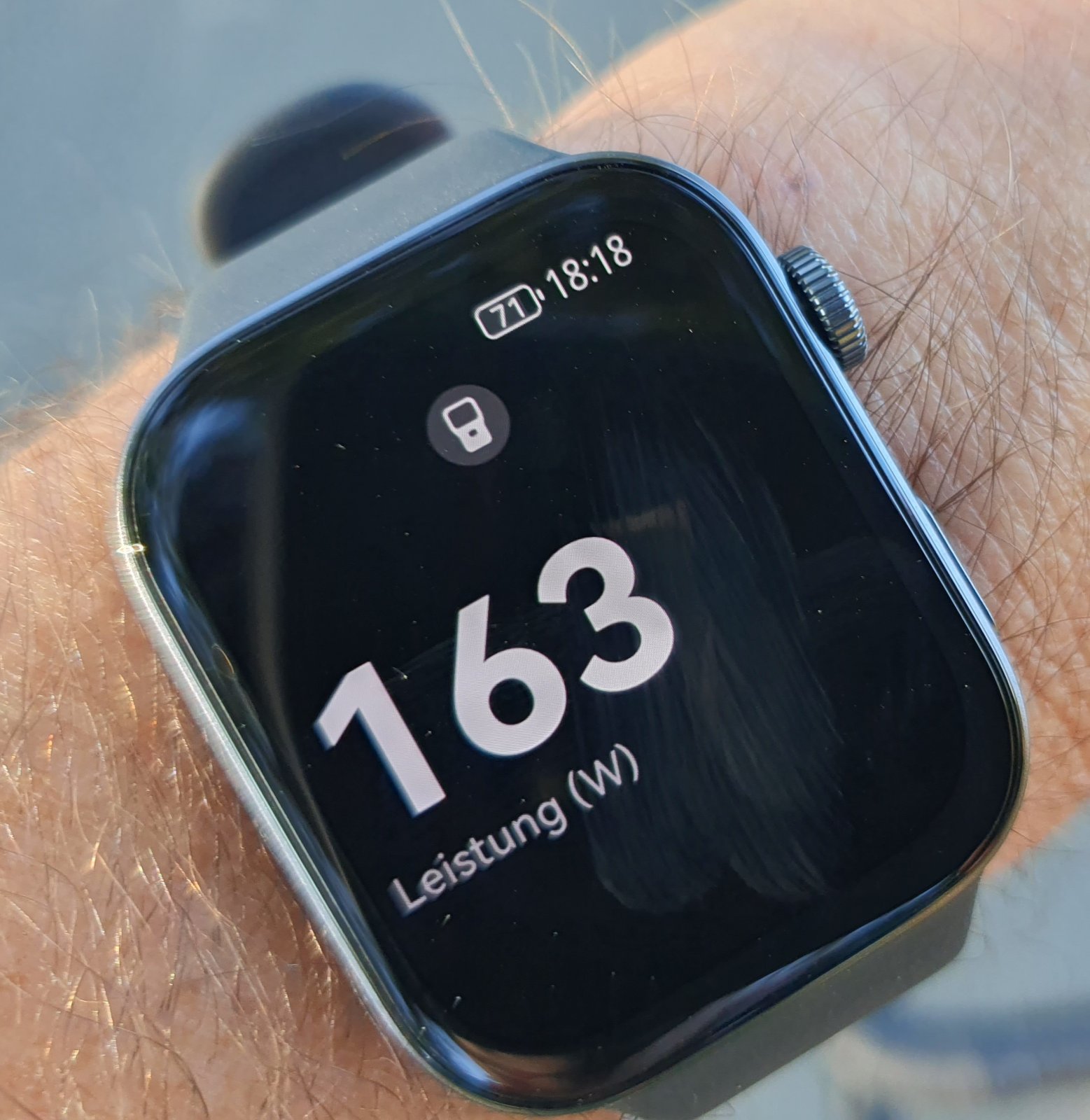

Poste es hier auch nochmal:
Magene P505
HUAWEI Smart Fit 3
(Gleichzeitige Kopplung mit Garmin möglich)
