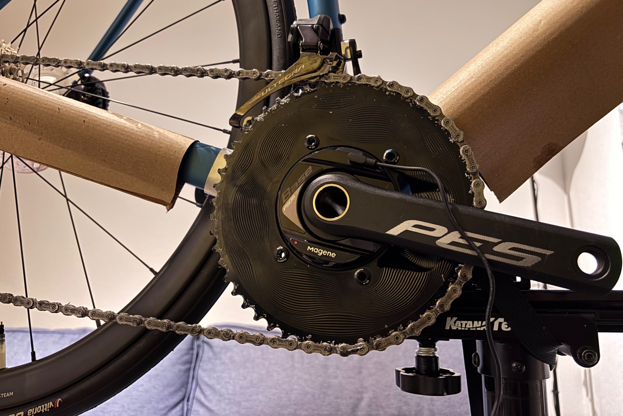

So, seit heute ist hier auch das P505 drauf mit Alugear 50/34. Montage lief soweit gut.
Bei der Gelegenheit gleich die Kette gewachst und eine Eigenbau-Schutzplatte gegen Chainsuck angebracht: Das Rad ist noch im Aufbau und noch nie auf der Straße gewesen, soll aber die nächstens mind. 3-5 Jahre gefahren werden, daher wird es in Ruhe über den Winter aufgebaut.

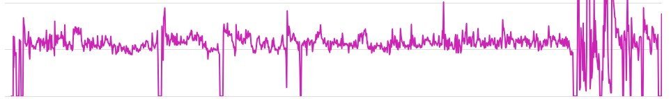

Hier von meiner letzten Fahrt.
Start bei 22°C runter auf -3°C
Powerwerte sind die gleichen.
Das sind 45min Fahrzeit. Das Ende stimmt so.
Was hier nicht ok ist das er die Verbindung kurz verloren hat in der mitte aber da habe ich allgemein Probleme mit dem Garmin Edge1040 was ich mit dem alten 530 nicht hatte.
