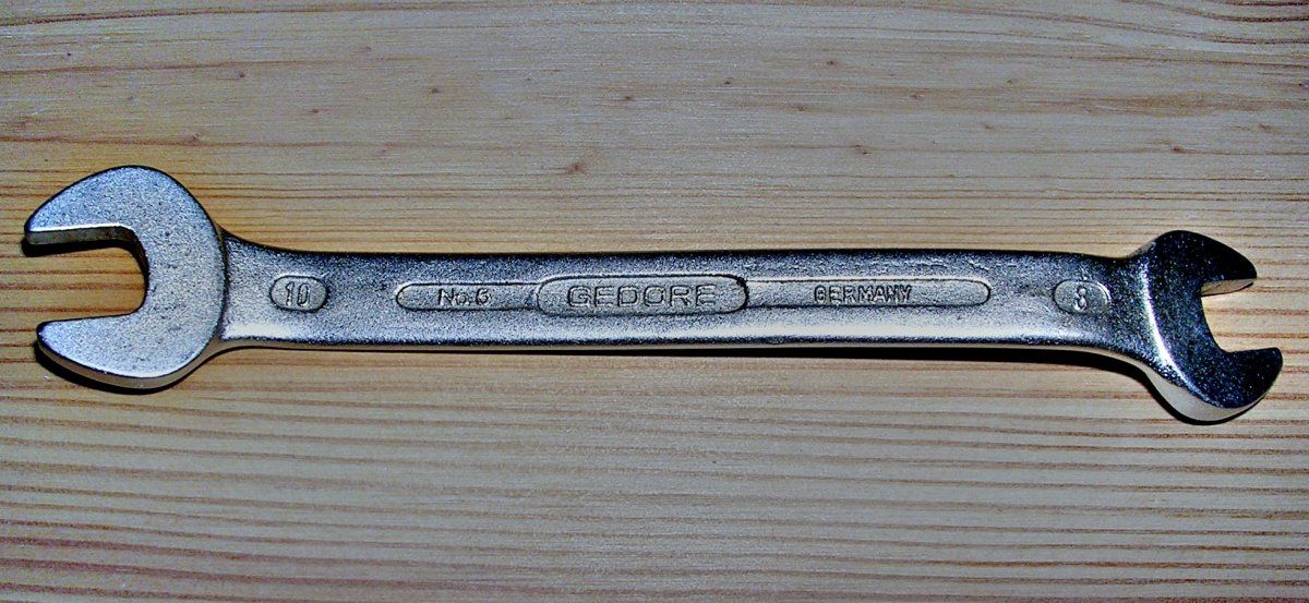

Kann mir jemand fix sagen, was für einen Schlüssel ich für eine campa 2 Bolt stütze brauche? Finde bei Google sowohl 8 als auch 10mm als Angabe. Habe die stütze nicht zur Hand aber gerade die Möglichkeit passende gebogene Schlüssel mitzunehmen
Nimm doch beide Schlüssel. Kann man immer brauchen.
Ein Schlüssel reicht, nimmt weniger Platz weg und man hat damit beide Größen schnell zur Hand

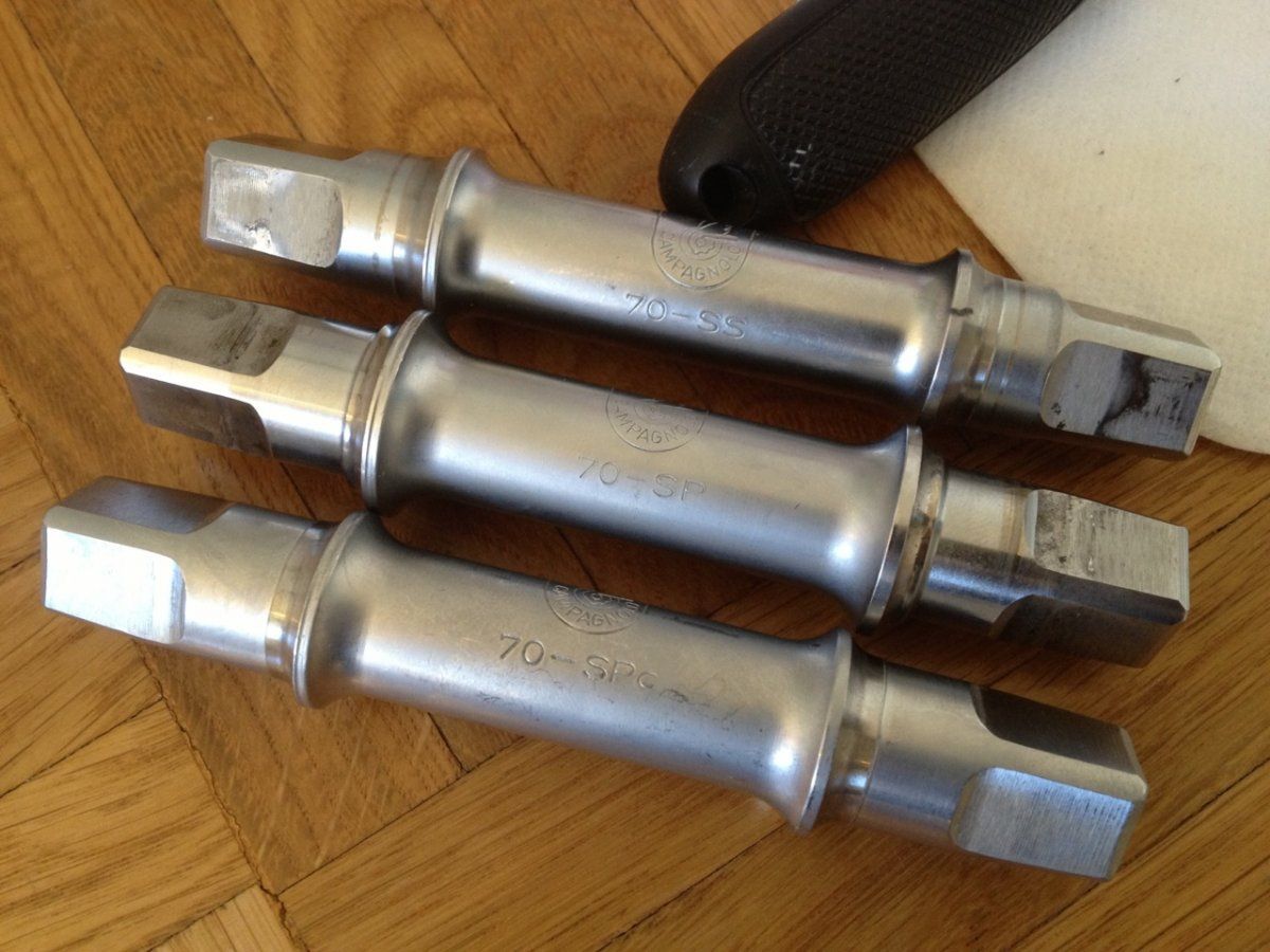

Ich habe hier einige Campagnolo Record Wellen, die zwar alle 111mm haben, sind aber alle leicht unterschiedlich. Bei den meisten Kombinationen steht die Lagerschale zu weit über der Aufnahme des Kurbelarms, obwohl es eben alles 111mm Wellen 70 SS, 70 SP, 70 SPC etc sind.
Daher hätte mich der genaue Unterschied interessiert. Auch um die Einzelteile besser unterscheiden zu können. Sind Record und C Record Lagerschalen gleich? Sehen gleich aus, sind es aber wohl doch nicht. Passt zum Beispiel eine C Record Welle zu Record Lagerschalen? Woran erkennt man denn eine Record Welle genau? C Record und CdA sind einfach, da das Kürzel mit angegeben ist. Aber andere Rekord-Wellen ...?
Hier sieht man das ganz gut. Vorne eine C Record Welle (SPc). Die beiden hinteren sollten zumindest Record sein, aber alle drei haben unterschiedliche Innenabstände. Auf der linken Seite liegen sie auf einer Linie. Rechts sieht man die Abweichungen.

So ungefähr ...
Die obere Welle ist für Campa Lager , die normale dünnwandige Lagerschalen mit 1/4. zoll Kugeln (6,35mm) haben wie z,B. Gran Sport / Victory / Triomphe , wahrscheinlicht passt diese Welle auch in Shimano oder Sugino Schalen , sofern in denen kein seitlicher Dichtungring drin ist .
Die unterere Welle ist für Lagerschalen die recht dickwandig sind , und in denen so ein Dreck-Rückförderungsgewinde seitlich drin ist wie z.B. Nuovo Record / Super Record , dadurch das die Lagerschale dickwandiger seitlich ist , sind die Kugellaufbahnen eben enger zusammen , die Kugeln haben aber auch 1/4. Zoll. Passen wohl auch für Shimano Schalen , die einen Dichtring seitlich haben ( DA u. 600 EX )
Die mittlere Welle ist für die komischen Record Lager die die kleineren Kugeln verwenden ( 5,5mm ) , und irgendwie seltsam , von denen weiss ich nicht so viel.
Die Länge der Wellen ist durchaus gleich , da in dem Maß 111 mm ja nicht der Lagerabstand ( die Kugellaufbahnen) enthalten ist .
Woll ?
Also musst du die passenden Lagerschalen verwenden , damit es bei der Gehäusebreite 70mm stimmt.
