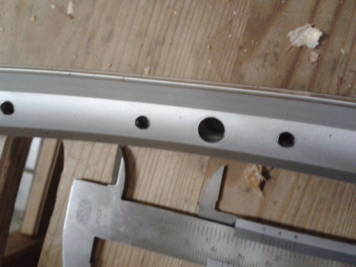

ich speiche grade 36l renak in alte runde mifa diamantfelgen ein. schön nach vorschrift, logo im ventilloch, alles schick, nur sind die speichenbohrungen genau andersrum versetzt in der felge (die links neben dem Ventilloch auf der abgewandten Seite, nicht zugewandt). wenn ich jetzt nach vorschrift speiche, kreuzen die speichen sich in der felge (verständlich?) und haben nen miesen Austrittswinkel.
was tu ich da nun?

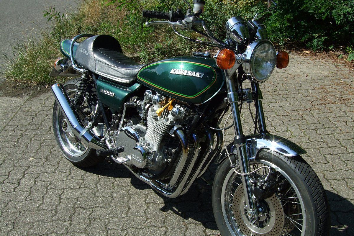

Ich bleibe lieber bei meiner Z1000...da hält mich dann vielleicht keiner für einen Zahnarzt...aber die Karre läuft wenigstens.
Die hat übrigens seit 20 Jahren VA-Speichen und Felgen. Gabel ist verchromt.
Gebrochen ist noch nichts. Der TÜV findet es ok.

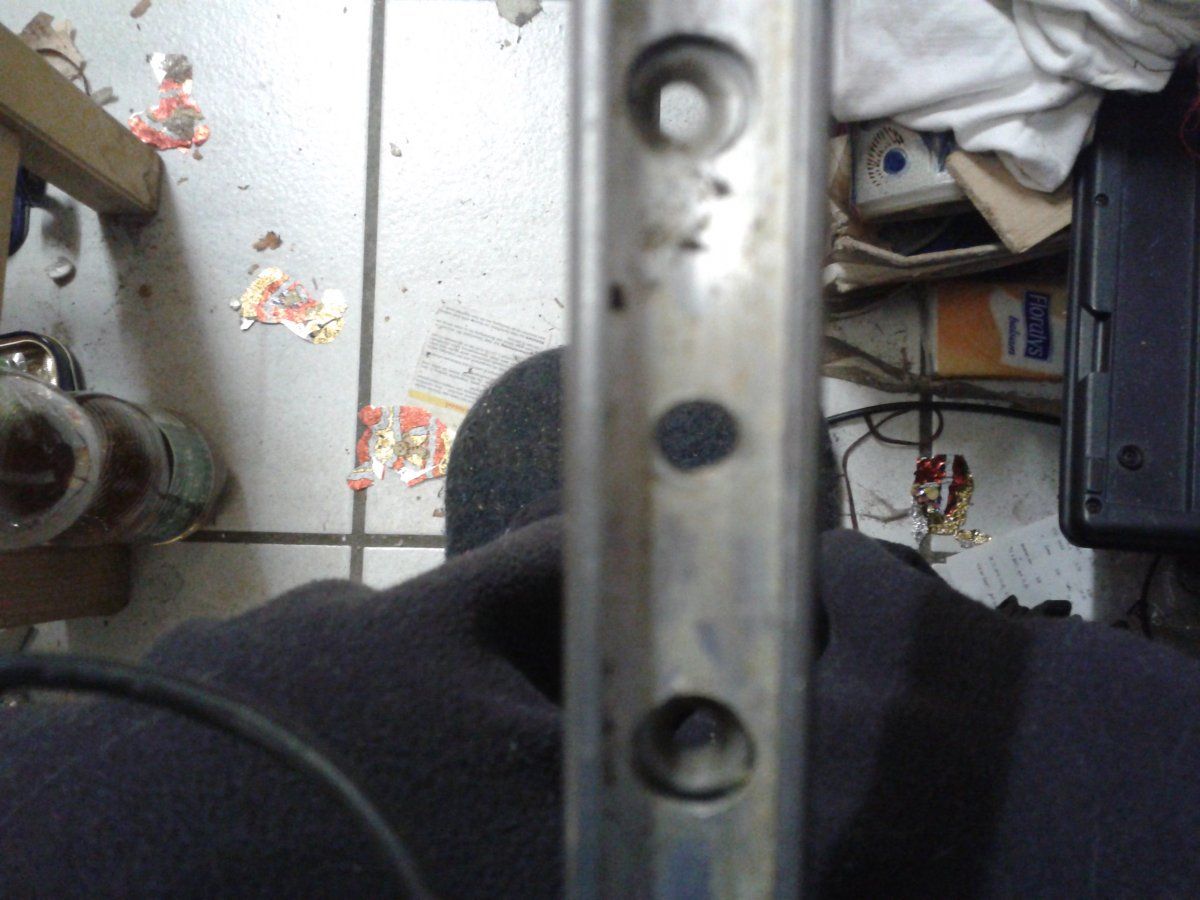

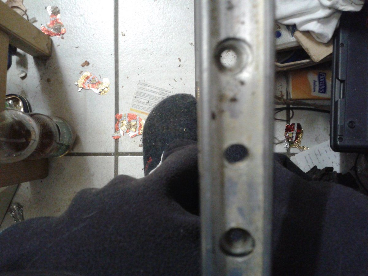

und wenn ich nu behaupte beide sind links von der Ventilbohrung? Mußt halt nur 2x schauen.
ich hatte bis jetzt nie nen Problem mit Luftpumpe oder Speichen - ich setz mich auch nicht sonderlich damit auseinander von wo nu wer guckt.

ja... eigentlich müsste das loch links neben dem ventilloch der oberen felgenkante zugeneigt sein...
es geht nicht um Pumpe, es geht um den Winkel in dem die Speichennippel aus den Felgenkommen... ich meine sie sollten sich nicht kreuzen in der Felge sondern von der aussenposition zum diesseitigen Nabenflansch gehen
eigentlich müsste ich ja dann nur genau spiegelverkehrt dazu vorgehen
nun, von oben siehts einfacher und anders aus.
kurzform das Untere rechts im felgenbettchen freilaufseite einfädeln
hat irgendne Hersteller anders gebohrt fängst halt anders an. am Ventilloch sollt halt das große V sein was aber erst bei kleineren Rädern wirklich Interessant ist
soweit mein Wissenstand
und hier hab ich u.a. nachgelesen http://www.rst.mp-all.de/eisp.htm
