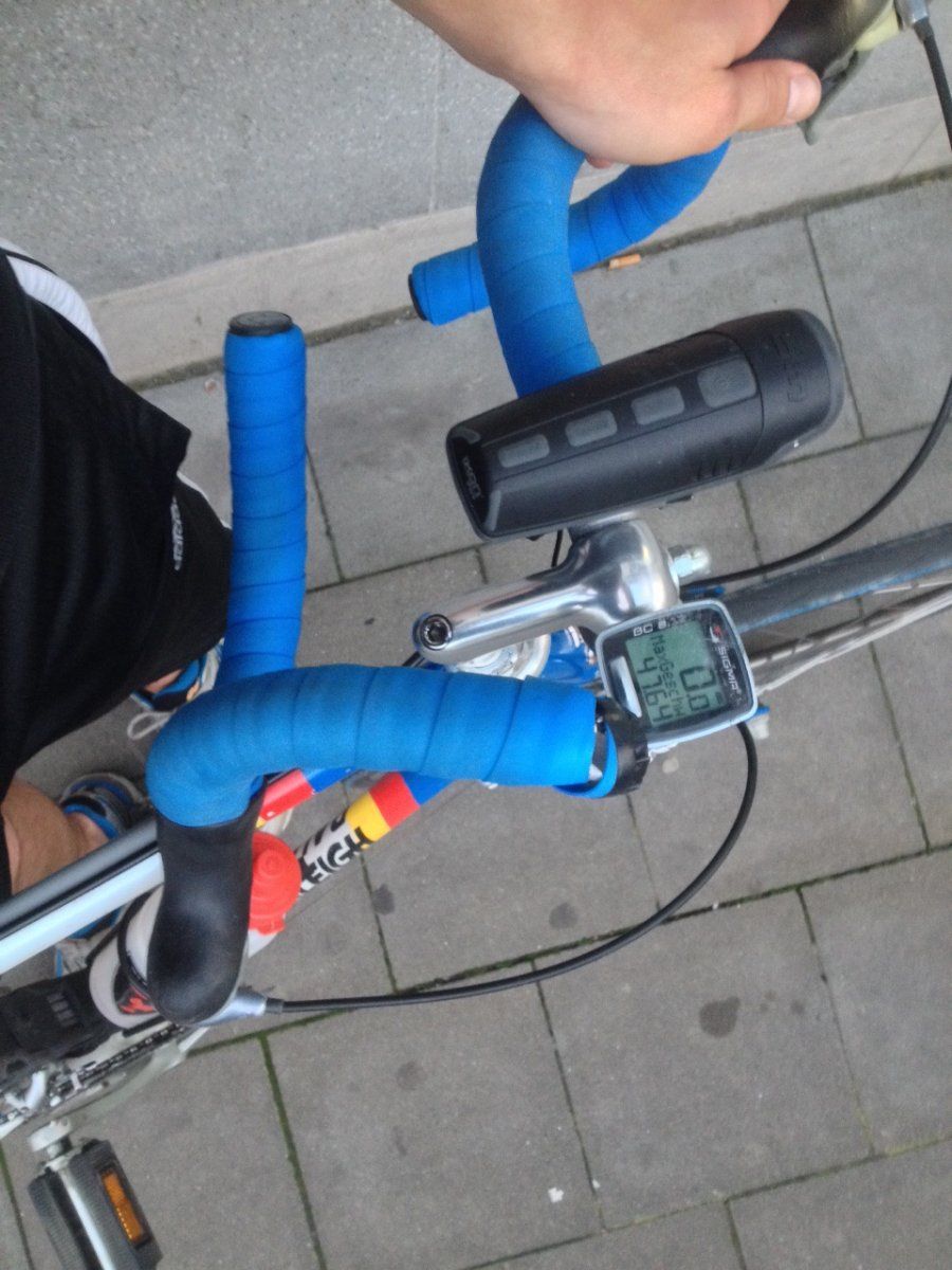

Ich hab' gerade meinen Lenker verloren hatte ein Riesenglück, dass das beim Anfahren an ner Ampel, ein Kilometer von zuhause auf dem Heimweg passiert ist.
Dennoch hab ich ein paar Fragen:
1. Ist so etwas häufig?
2. was kann die Ursache dafür sein? Zu fester Vorbau? Ich bin gestern 3 stufen runtergefahren, weil ich auf feuchter Erde nicht mehr bremsen konnte, aber ich denke sowas müssten doch die Sicherheiten hergeben, bei so manchem Schlagloch rüttelts ein doch ärger durch.
3. sind die Löcher fürs Bremskabel normal beim Campione del Mondo?
4. welcher klassische Kenker eignet sich besser oder besonders für STIs?
Danke für eure Hilfe

Ist jetzt keine Antwort aiuf Deine Frage, aber vielen Dank an Deinen Schutzengel!:daumen:
Gruß,
Axel
P.S. sicher das Klemmung des Vorbaus und Lenkerdurchmesser passend waren?
Edith: sehe gerade, der ist ja gar nicht an der Vorbauklemmung gebrochen!:eek:
Zu 3: NEIN.
Wenn diese zu nah am Vorbau gebohrt wurden kann das schon die Hauptursache für Deinen Schaden sein.
Smolik hat damal dazu geraten die Bohrungen etwa auch der halben Strecke zwischen Vorbau und Lenkerbiegung zu machen weil das Material dort deutlich weniger belastet ist.

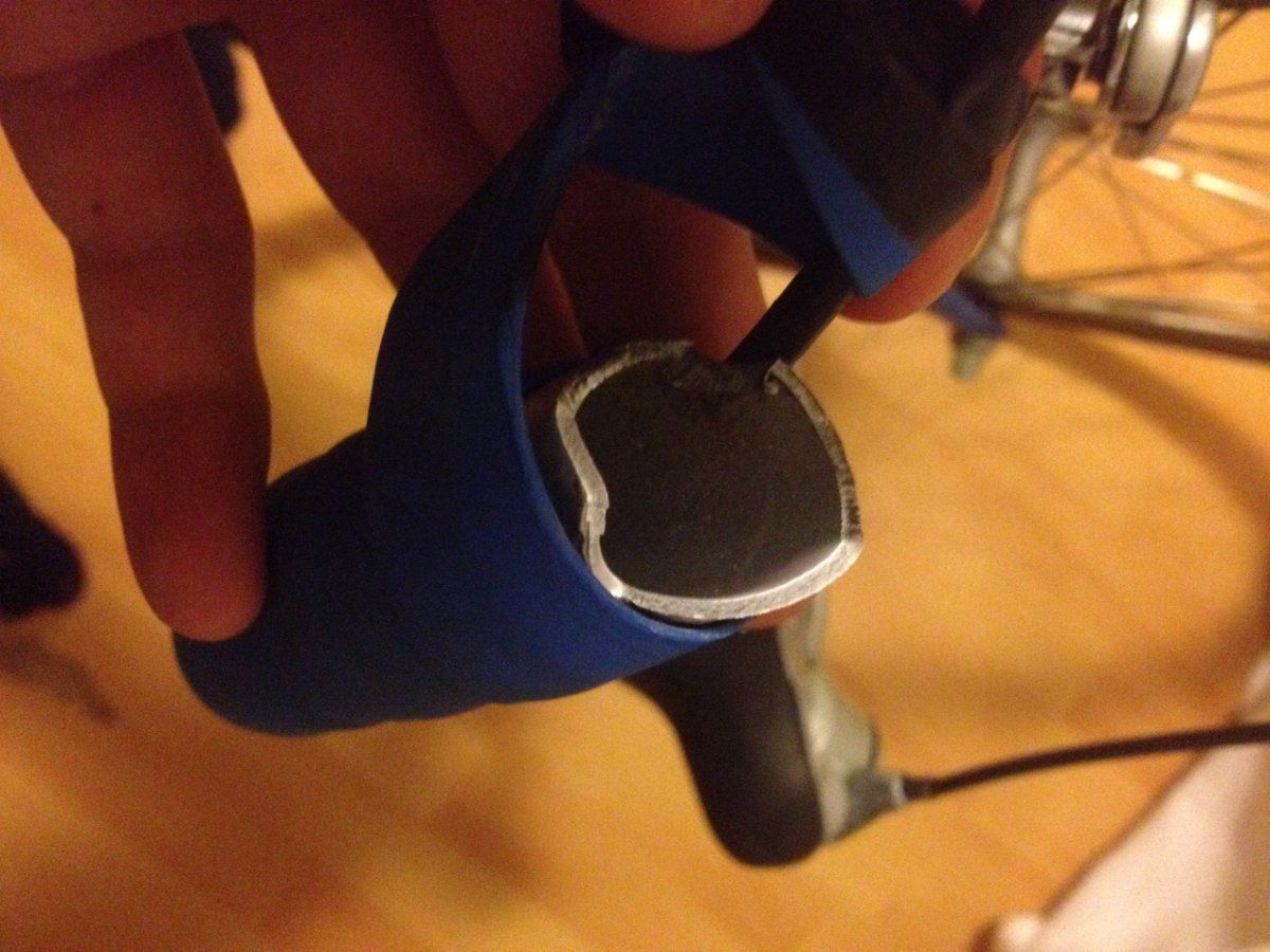

EDITh sieht das zweite und dritte Bild auch jetzt erst und ist auch überzeugt davon das die unsachgemäße Bohrung die Ursache ist.
EDITh kann die Klappe nicht halten und muss noch anmerken das die dunkle Verfärbung an etwa der Hälfte der Bruchstelle vermuten lässt das der Riss nicht plötzlich entstanden ist.
EDITh ist heute aber besonders penetrant und MUSS noch darauf hinweisen das Du, sollte es sich tatsächlich um einen klassischen Cinellivorbau handeln, unbedingt auch einen gleichartigen Lenker nehmen musst.
Cinelli hat damals das unübliche Maß von 26,4 mm im Durchmesser verwendet.
Hat der Lenker eine Sicke für Kabelverlegung?
Ist er dort gebrochen, wo die Sicke beginnt?
War der Lenker gebohrt?
(Sieht so aus...)
Anhang anzeigen 251106 Anhang anzeigen 251107
Zu 1: Es ist häufig genug, dass bei Lenker (und Vorbau!) zu regelmäßigem Austausch geraten wird. Auch von den Herstellern. Was im Klassikerbereich natürlich etwas schwierig ist und normalerweise auch kaum jemanden interessiert. Dass es gerade beim Anfahren passiert ist auch nicht unüblich, da reißt man oft besonders stark am Lenker.
Zu 2: Dafür müsste man sich den Bruch ansehen. Kerbwirkung vom Vorbau ist es hier schonmal nicht. Korrosion, Schwächung durch Bohrung für Bremszüge (die man aus gutem Grund nicht mehr macht), Überlastung durch Treppen fahren kann alles mit hineinspielen, muss aber nicht.
Nachtrag: Was sind denn das für Pedale? Damit kann man doch gar nicht richtig am Lenker zerren! :D
Tip: Durch das Zitieren werden das zweite und dritte Bild sichtbar, die den Bruch zeigen (auf die Anhänge im Zitat klicken!). Jetzt kann ich die Bilder auch im eigentlichen Beitrag sehen. Komisch.
