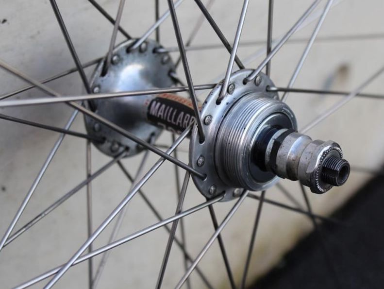

kann ich auf eine Maillard 700 Nabe (126 mm) auf welcher ein 6-fach Sachs-Maillard Schraubkranz montiert ist/war, auch einen 7-fach Sachs-Maillard Schraubkranz montieren, geht das ?
