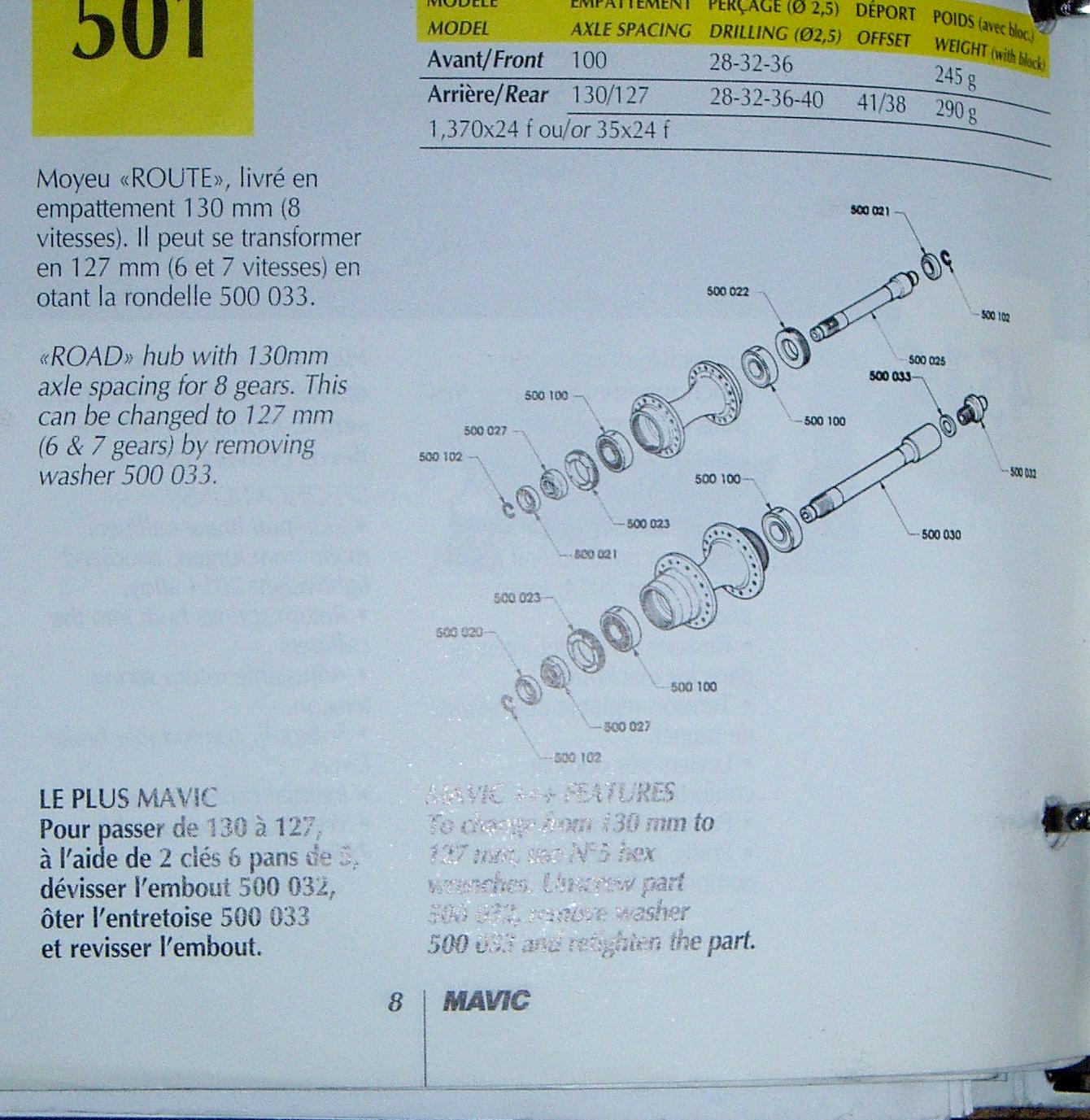

Verstehe jetzt nicht, warum du die Lager zuerst auf die Achse aufbringen möchtest. Ich würde die Lager zunächst in das Nabengehäuse einbringen. Dazu benötigt man eins der folgenden Werkzeuge:
Dann die Achse in den Gefrierschrank und dann geht die ganz einfach rein!
Mit einem schönen Gruß Karl
Ich hätte jetzt erstmal gedacht, dass das die Werkzeuge zum Einpressen sind. Mit langer Führung...?
Hä? Nein, das auf dem Foto oben ist die Achse mit aufgepressten Lagern. Und die passt so *natürlich* nur von der linken Seite in den Nabenkörper, eben wegen dem Anschlag, auf den die Lager aufgepresst werden. Da helfen die Werkzeuge von Karlchen auch nichts, deshalb bin ich da auch nicht neidisch.
Und bevor mich alle für bescheuert halten: ja, ich habe das Servicemanual gelesen und ich kann auch Englisch :p
Kann das die Lösung sein? (Stammt auch aus meinem Mavic Notfallkoffer)
Was hat denn das Lager auf der Gegenseite für Maße? Die Eindrückrolle ist 14,1 x 28,15 x 20,2
Komische Maße, aber möglicherweise sind die Drehbänke bei Mavic etwas unpräzise! :-))
Wenn man die Achs mit dem Lager einbaut und dann vertikal hinstellt und eine Unterlage mit dem Aussendurchmesser des Kulas drunterlegt dann
kann man das Gegenlager über den Innenring montieren ohne das ersmtontiertes wieder rausrutscht

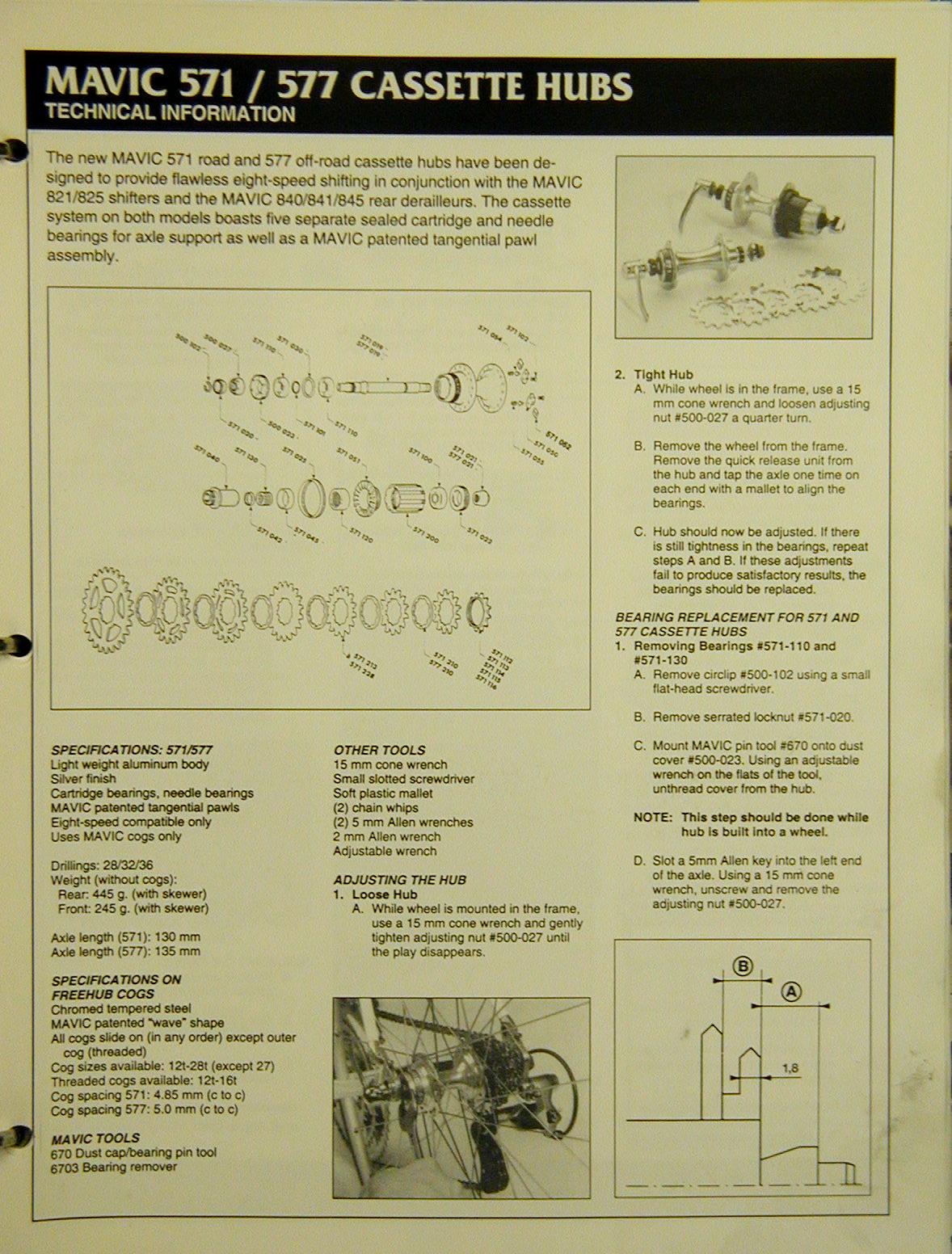

Zum Ausbau benötigt man folgende Mavic Tools:
Um die Lagerkappen rauszuschrauben Mavic Tool 670
Für den Ausbau der Lager: Tool 6703
Insgesamt sind es drei Werkzeuge die man für einen fachgerechten Einbau der Lager benötigt: (ich stehe halt auf so etwas und denke lieber vorher, auch einmal um die Ecke)
Und der Einbau der Lager:
Jetzt bin ich aber mal raus!
Mein Akku ist alle!
Lieber Karl,
also um die Staubkappen abzubekommen, ist natürlich so ein Tool nett, aber nicht unbedingt nötig. Das haben wir auch so geschafft :)
Ansonsten ist das alles für die 500er oder 501er Naben. Die 571er sind vorne sicherlich gleich, hinten aber komplett anders:
http://www.yellowjersey.org/MAV571B.JPG
501er
571er
Dei 501 hat zwei Industrielager, die links und rechts eingepresst werden, dann kommt die Achse drauf. Die 571 hat links zwei Industrielager, die eben *mit* der Achse eingebaut werden, rechts folgen dann noch ein Nadellager und im Freilauf nochmals ein Nadel- und ein Kugellager. Rechts hört sich kompliziert an, ist aber denkbar einfach.
So, und 'offiziell' braucht man dafür nur einen kleinen Schraubendreher, einen 15er Schlüssel, zwei 5er Inbus und einen Gummihammer. Und das Tool von Dir oder eben etwas anders zum Rausschrauben der Staubkappe...
So steht es eben im ersten Link zur 571er oben und die Fortsetzung im zweiten hier.
Lagerdimension ist 24 aussen, 12 innen, Breite 6. Morgen schaue ich nochmal, ob es tatsächlich die Originalen sind...
