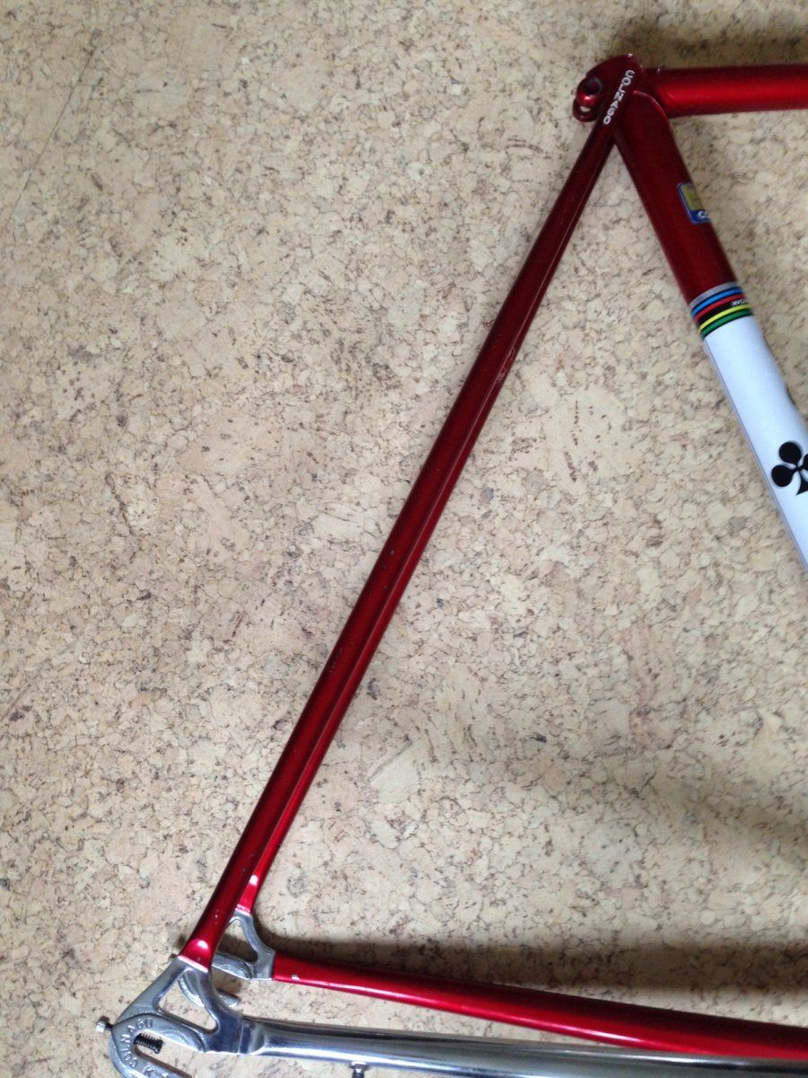

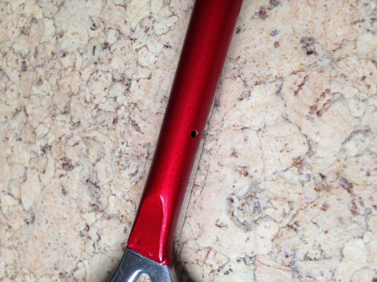

Dreck im Hinterbau!?
Hier bräuchte ich mal einen guten Radschlag bitte! Und zwar hört es sich so an als ob ich Dreck im Hinterbau habe :eek:
Wenn ich den Rahmen drehe dann Rutscht er eindeutig im Rohr entlang. Das ganze ist vielleicht etwas mit einer Rassel zu vergleichen (Wenn man es schütteln würde:D)
Jetzt sind alle Rohre zum Tretlager hin offen außer dieses. Es gibt nur ein winzig kleines Loch recht weit unten.
Jetzt zu meinen Fragen:
1. Wie kommt der Dreck da rein?
2. Wie bekomme ich ihn wieder raus?
Könnte man das Rohr vielleicht fluten mit irgendetwas?
Habe ich auch bei einem Rahmen und einer Gabel - dürfte es sich um einen Lotrest handeln - ist also immer schon drinn seit Zusammenbau.
Auch wenn es einen wahnsinnig macht wenn man den Rahmen dreht - ohne was auszulöten vermutlich gar nicht. Wenn man aber mit dem Rad fährt wird man es glaub ich kaum hören, ich bin auch nur zufälligerweise beim Hantieren mit dem Rahmen/Gabel draufgekommen. Also einfach so lassen.
Der Dreck ist entweder
-Rost , in der Sitzstrebe eher nicht wahrscheinlich , aber immerhin kann in das Entlüftungsloch ( das zum Löten notwendig ist ) doch Feuchtigkeit eindringen und Rahmenrohre sind innen nicht behandelt sondern roher Stahl ( Ausnahme Großserienhersteller die ihre Rahmen nach dem löten phosphatieren ( Peugeot z.B. :eek: ))
-Verunreinigungen von der Fertigung ( Lotreste und Späne vom ablängen oder löten ) , auch Ernesto hat mal einen Scheisstag...:rolleyes:
-Reste vom Strahlmittel vorm lacken, die kriechen auch in so Winzbohrungen .
Egal , ich würde den Rahmen einfach mit Wachs aussprühen , schön schwenken , das das innen überall hinkommt , und fertig , dann raschelt auch nicht mehr , die Teilchen werden gleich fixiert.

Top! vielen Dank für die schnellen Antworten :daumen:
Ich glaube das mich der Dreck beim Fahren wohl kaum stören wird.
(Also vorausgesetzt ich fahre keinen Looping:D)
Aber allein die Vorstellung das da etwas ist nervt natürlich schon ein wenig. Da hätte sich Ernesto ruhig mal ein wenig mehr Mühe geben können!
@Flat Eric wie hast du denn das mit dem Wachs gemeint bzw von was für einem Wachs sprechen wir hier? Ich kann da ja wohl kaum Kerzenwachs reinlaufen lassen :eek:
