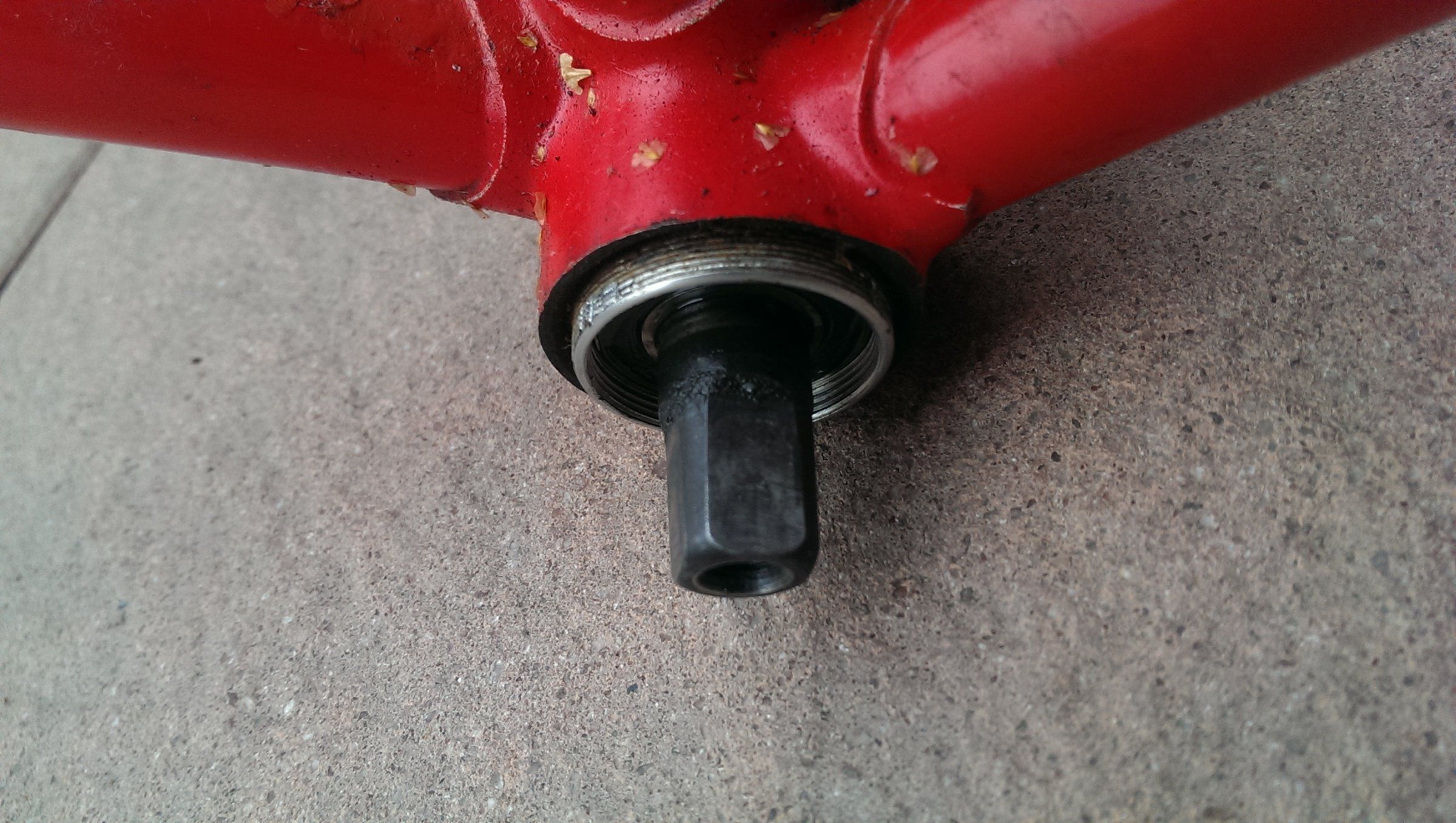

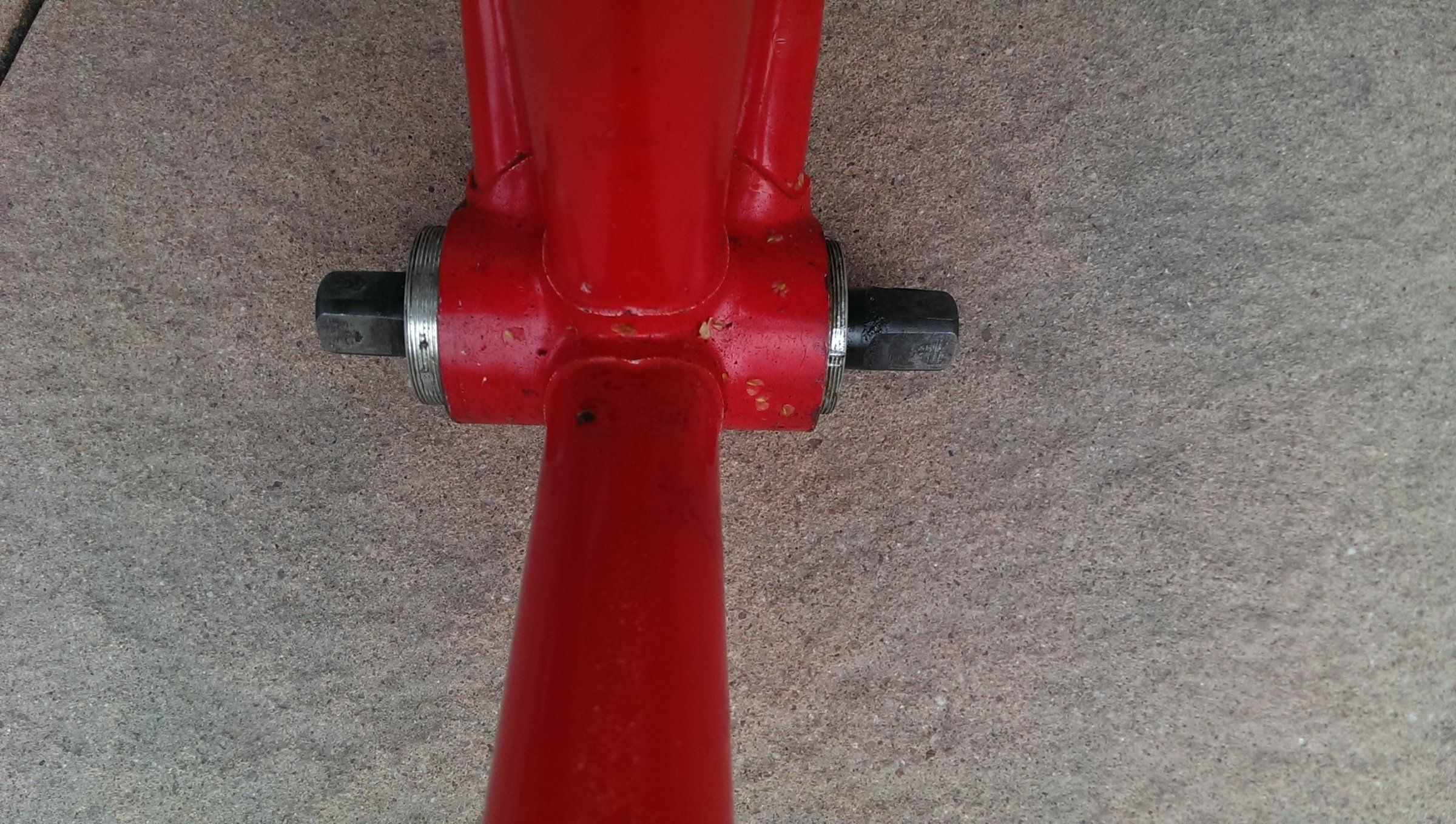

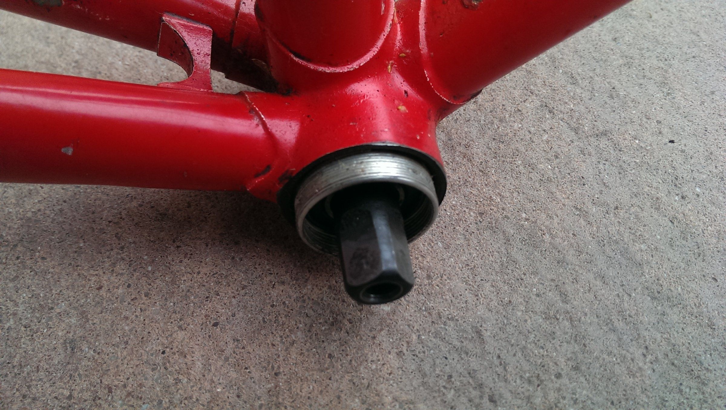

Möchte ein Mavic Innenlager ausbauen. Dieses hier
Die äußeren Ringe (bei denen der Standardhakenschlüssel nicht passt) sind ab. Mit der Seegeringzange konnte ich auch die die Lagerschalen entfernen. Doch wie geh ich jetzt weiter vor? Tretlager hat 68er Breite (BSA).
Hier noch Bilder vom Patienten

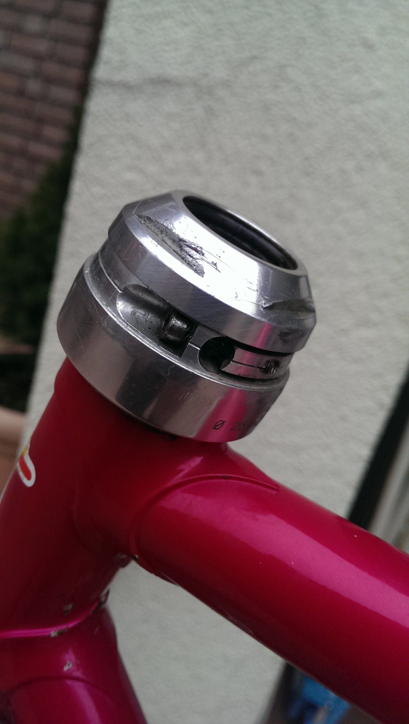

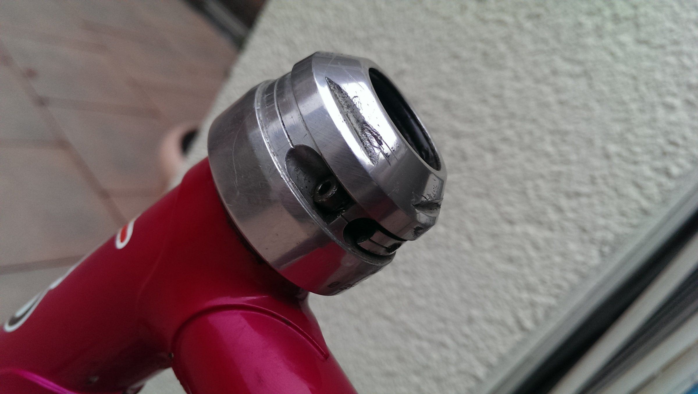

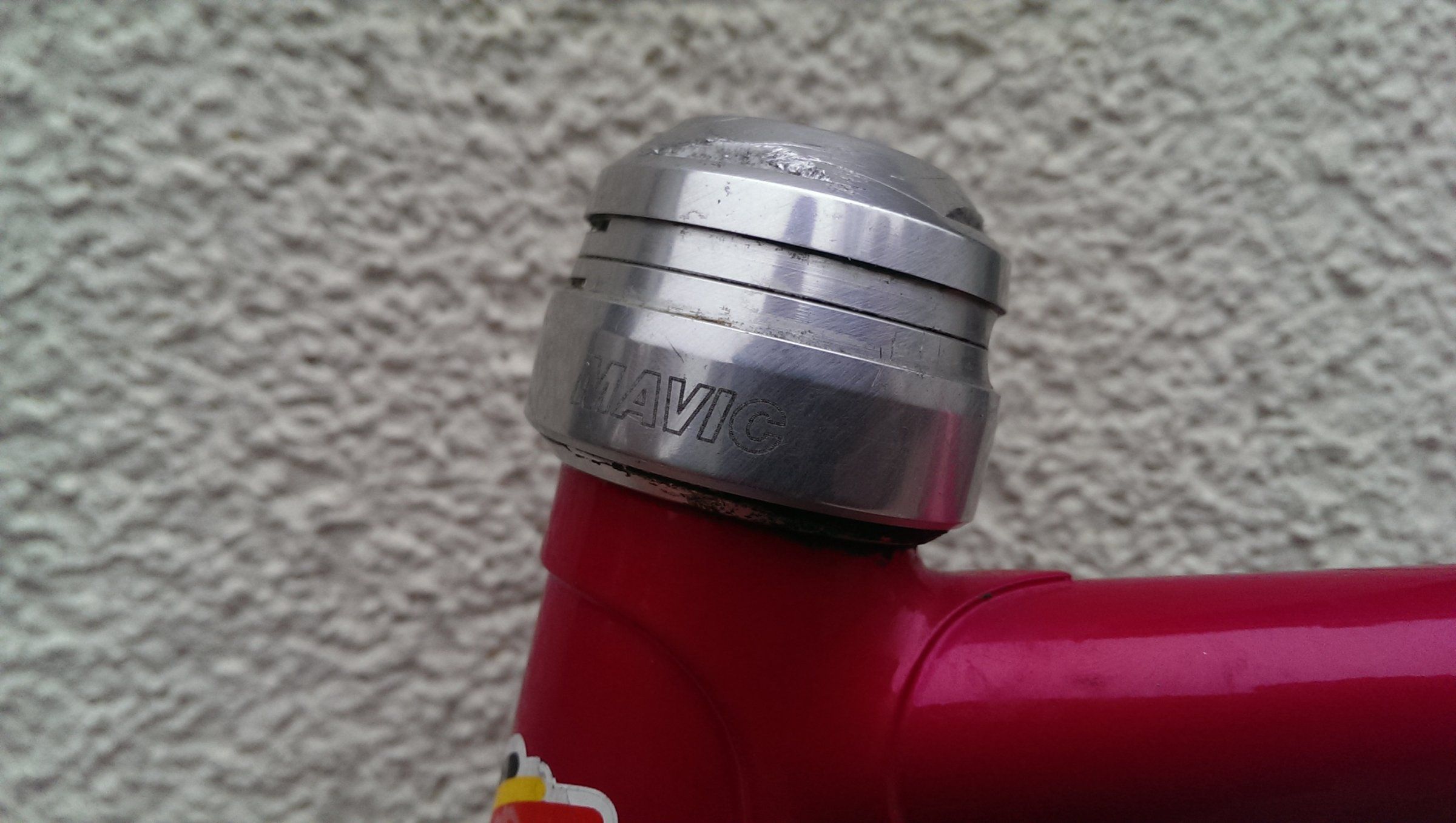

Weiter gehts mit Mavic. Diesmal Steuersatz Mavic 305
Muss ich zuerst die kleine 2,5 Inbus Schraube lösen und kann dann erst die obere Kontermutter mit dem 32er Schlüssel entfernen?
Anhang anzeigen 390331 Anhang anzeigen 390332 Anhang anzeigen 390333
Die grauen äusseren Ringe pressen die schwarzen Ringe gegen das Tretlagergehäuse, wenn die grauen Ringe ab sind müssen sich die schwarzen doch lösen? Evtl. mal vorsichtig rechts und links gegenklopfen...
Genau, das ist eigentlich ein Reparaturlager, wenn das Gewinde im Rahmen defekt ist, das hatten wir beide doch schon mal ;), manchmal ist die Schaltzugführung unter dem Tretlager mit einer zu langen Schraube befestigt, da könnte es noch haken, ansonsten Kunststoffmotek und gut.
Die Plastik-Schaltzugführung unterm Tretlager habe ich schon entfernt. Und sanfte Hammerschläge habe ich auch schon probiert. Das es das Reparaturlager ist, ist mir auch bewusst. Hatte nur gedacht, das man das Lager bei intakten Gewinde im Rahmen auch standardmäßig verbauen könnte und das ganze verschraubt ist. Und dann wollte ich keine grobe Gewalt anwenden.
