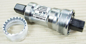

So, ich hab auch noch eine Frage: die Campagnolo BSA Schalen werden mit einer Portion Schraubenkleber gebrauchsfertig ausgeliefert. Soll das bedeuten, dass das Lagergewinde vor Montage entfettet werden sollte?
Wozu brauchst du eine Bestätigung, wenn ich es dir sage?Kann das jemand bestätigen?

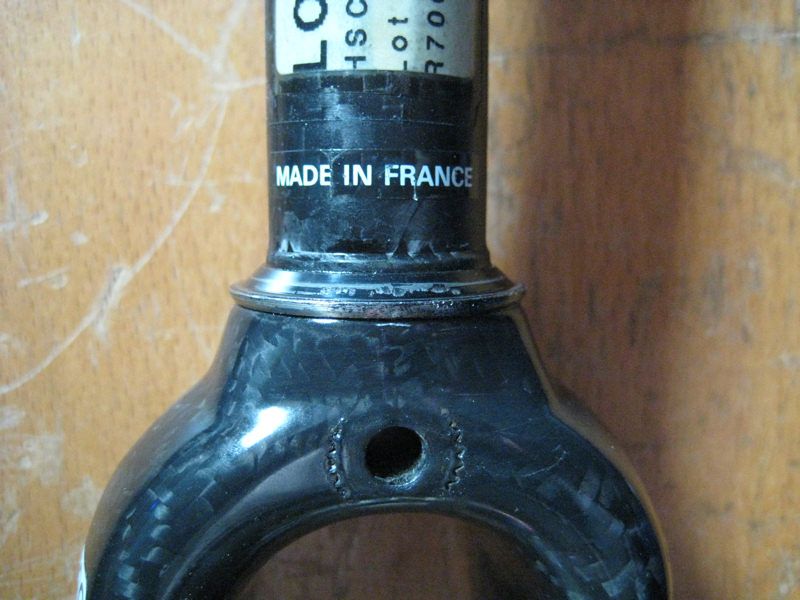

Ich nehme dafür ein altes Messer mit einer dünnen Klinge und versuche damit in den Spalt zwischen Konus und Gabelkrone einzudringen.Wie bekomme ich den untersten Ring vom Steuersatz runter? Da es sich um eine ältere Look HSC3 Carbongabel handelt, kann ich mir keine Fehlversuche erlauben... Gibts da irgendwelche Tricks?
Ansonsten gibts dafür auch Abzieher, die von zwei Seiten eine Klinge dort eintreiben und den dadurch abziehen. Nich bilig in der Anschaffung, aber eleganter und schonender als die AbschlägerVielen Dank! Werds versuchen. Könnte klappen, auch wenn das vielleicht ein wenig länger dauert...
