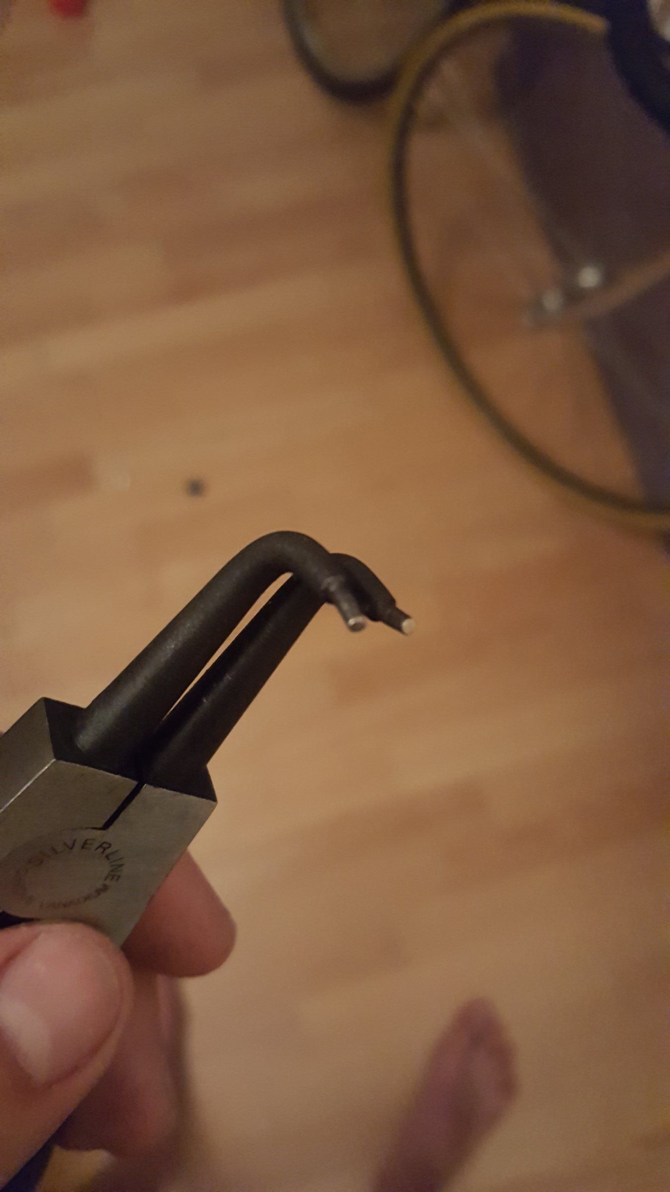

Naja ich will die Kurbel abbauen, weil ich den Rahmen verkaufen will. Klar kann ich den Rahmen auch mit Kurbel verkaufen, aber dann hat der Käufer das Problem...und bis mir das aufgefallen ist, war die Staubkappe schon ziemlich lediert und wer will schon mit sowas rum fahren?
Das war übrigens nicht die erste Staubkappe die so wiederspenstig ist, aber mit Sicherheit die härteste Nuss bisher.
Die Methode mit dem Bohrer habe ich als erstes probier, funktioniert sonst super.

Fraglich ob es den passenden Gewindebohrer handelsüblich zu kaufen gibt,sieht aus wie 0,75 / 0,5 Steigung
Abziehergewinde = M22 x 1 mm rechts (selten links)( Ausnahmen im frz. Bereich ), und da das in der Kurbel ein Sackloch ist , geht ein normaler Gewindebohrer ohnehin nicht , es sei denn man schleift den vorne total Flach ohne Anschnitt , und so ein exotischer Gewindebohrer kostet etwa 3 Kurbelsätze ..... , wenn man den überhaupt bekommt .
