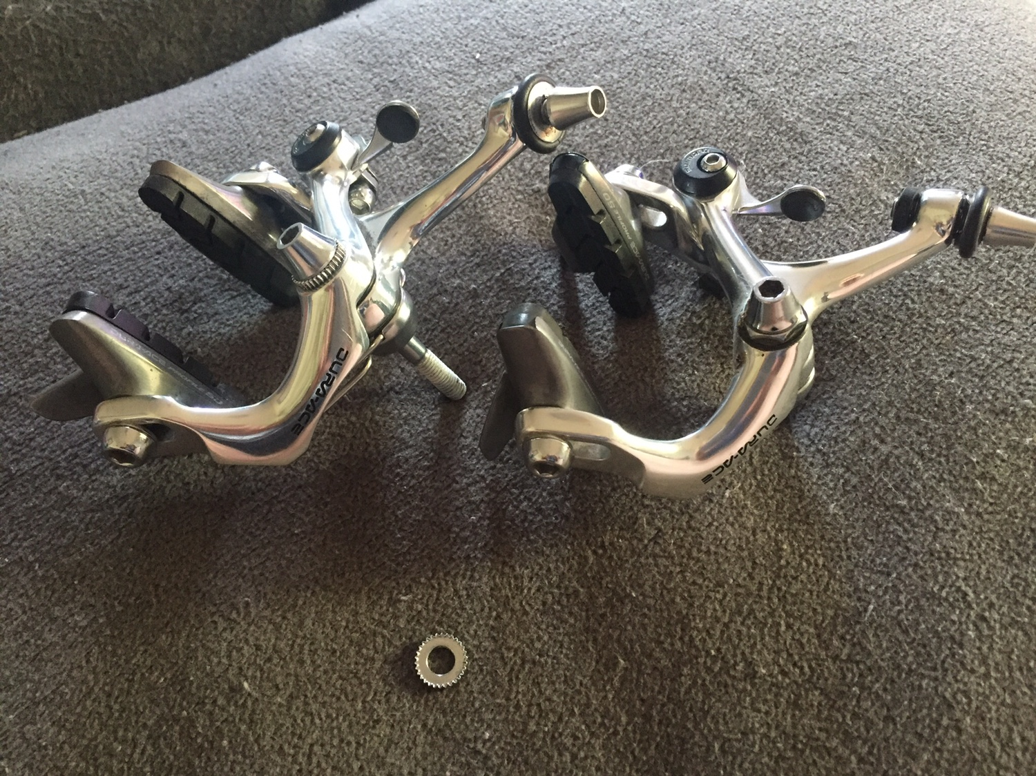

Dura Ace 7402 - Bremszangen
Ich habe dieses schöne Set gebraucht erworben. Kann es sein, dass der Vorbesitzer die Beläge falsch herum eingebaut hat? Die Zange mit dem langen Gewinde (links im Bild)ist ja für vorne, dann zeigen die Beläge mit der Pfeilung nach hinten und auch die Flügelförmigen Halter zeigen zurück.
Oder liege ich falsch? [emoji848]
Anja und diese gezahnte Beilagscheibe sollte ja auch 2fach vorhanden sein. Gibts dafür Ersatz?

Die Zange mit dem langen Gewinde ist ja für vorne,
Manchmal hat man Rahmen, an denen man die vordere Bremse mit der längeren Schraube von vorne nach hinten setzen muss und dann für vorne einen extralangen Bolzen nachkauft.
Meist, wenn man Bremsen für Inbusbefestigung (modernere Rahmen) an Rahmen für Mutternbefestigung (ältere Rahmen) verwendet..
Anscheinend war es hier so und den extralangen Bolzen hat sich der Vorbesitzer aufgehoben.
Dadurch erklärt sich auch der Bremsbelag in der falschen Richtung..
Ich habe dieses schöne Set gebraucht erworben. Kann es sein, dass der Vorbesitzer die Beläge falsch herum eingebaut hat? Die Zange mit dem langen Gewinde ist ja für vorne, dann zeigen die Beläge mit der Pfeilung nach hinten und auch die Flügelförmigen Halter zeigen zurück.

Die Öffnung der Cartridge-Schuhe muss nach hinten zeigen. Ich habe gerade einfache Jagwire-Klötze montiert die auch nach hinten gepfeilt sind, das passt schon. Die Betriebsrichtung bei den Klötzen ist ja "Felge kommt von hinten nach vorn".

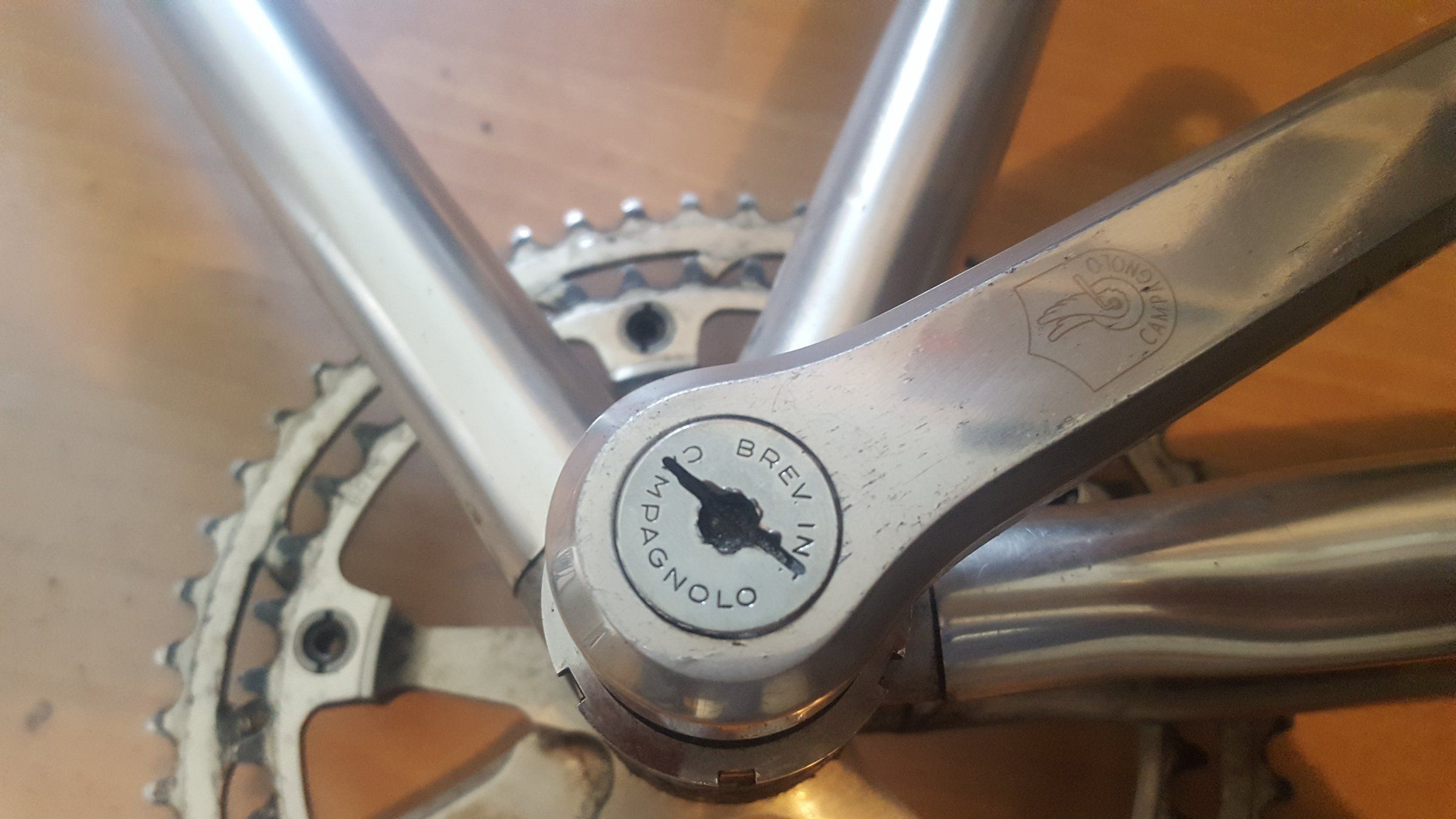

So, ich bin heute scheinbar sehr hilfsbedürftig...
Habe nach einem verlustreichen Kampf endlich diese mistige Staubkappe entfernt, dabei ist das Gewinde ordentlich in Mitleidenschaft gezogen worden.
Jetzt meine Frage:
Bekommt man das mit dem Gewindeschneider wieder hin?
Wenn ja, was darf der Spass in einer Werkstatt kosten?
Wenn nicht, wie bekomme ich diese Kurbel von der Achse gezogen?
und..
Wer hat Tipps, dass die Entfernung der andern Staubkappe nicht auch in so einem Massaker ended?
Hier mal zwei Fotos (Achtung, nichts für schwache Nerven)
Vielen Dank im Vorraus, ohne euch wäre ich mal wieder aufgeschmissen :crash:Anhang anzeigen 466938 Anhang anzeigen 466939
Ich würde ganz profan, mit dosierter Wärmezufuhr arbeiten und währenddessen mit einem breiten Schraubendreher mein Glück versuchen!

Maximal ist die Staubkappe danach Müll aber an der Kurbel sollte keine Bearbeitungsspur enstehen...
Naja ich will die Kurbel abbauen, weil ich den Rahmen verkaufen will. Klar kann ich den Rahmen auch mit Kurbel verkaufen, aber dann hat der Käufer das Problem...und bis mir das aufgefallen ist, war die Staubkappe schon ziemlich lediert und wer will schon mit sowas rum fahren?
Das war übrigens nicht die erste Staubkappe die so wiederspenstig ist, aber mit Sicherheit die härteste Nuss bisher.
Die Methode mit dem Bohrer habe ich als erstes probier, funktioniert sonst super.
Aber hier:
Ich weiss schon warum ich diese "Staubkappen" immer weglasse , was soll die denn vor Staub schützen , die Schraube , das Gewinde oder was sonst ?
Sinnloses Teil das .... , Decoartikel bestenfalls .
Ist aber nur meine Meinung .

Ich habe die zweite Zahnscheibe gefunden:D
Die gehören ja zwischen Bremssteg/ Gabel und Federaufnahme der Bremse und nicht unter die Kontermutter vorne. Du brauchst eigentlich eine dünne 6er Mutter zum Einstellen der Bremszange.
