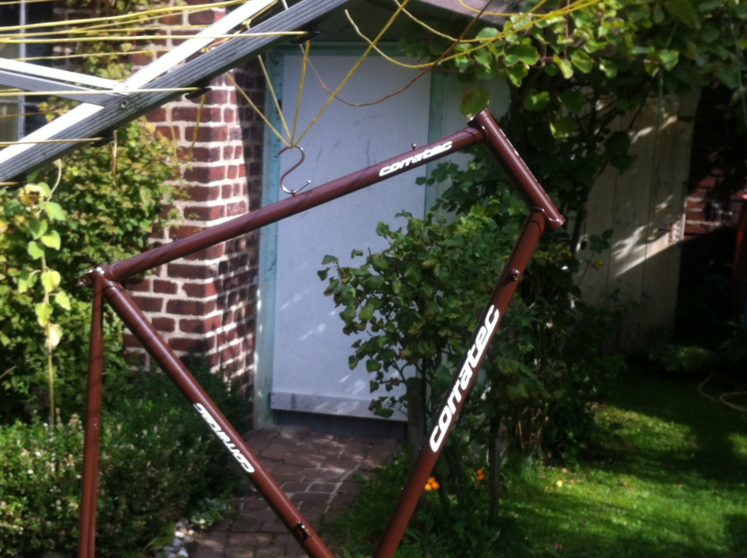

Vermutung - Eventuell sind es geplottete Aufkleber und der Messerdruck wurde zu stark beim Schneiden eingestellt. D.h., das Trägerpapier wurde mit angeschnitten und reißt beim abziehen mit ab. Versuche mal vorsichtig mit einem spitzen Gegenstand (Skalpel oder Nadel) zwischen Träger und Aufkleber zu fahren (giegeln :rolleyes:). Sollte das klappen, dann schräg abziehen.
Super Tip von dir!!!!! Die 1.Aufkleber sind dran:daumen: Hast einen oder mehrere gut bei mir!
Rawuza
Alle helfen sie mir. Danke
.......wir haben über unseren Lagermitarbeiter noch ein paar alte Aufkleber bekommen.

und auch ein paar aus dem Forum!
Jetzt hängt er schon mal auf der Wäscheleine:daumen:

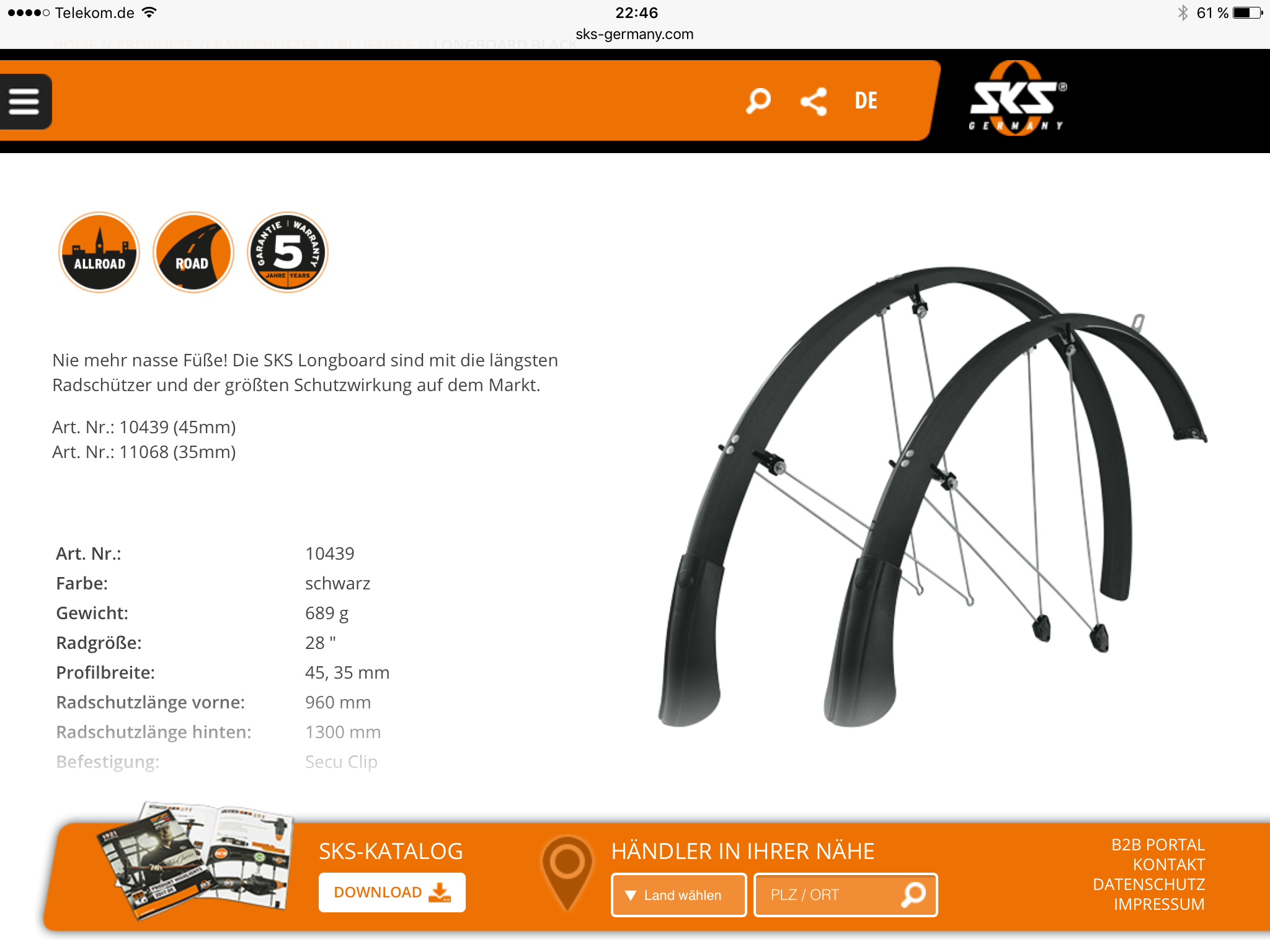

Ich brauche mal einen Tip zu den SKS longboards
Ich möchte mir einen Crosser mit Scheibenbremsen zulegen und Schutzbleche montieren. Und zwar am liebsten die Longboards, weil da ist der Name Programm.
Hinten ist das kein Problem, der Rahmen hat hinten Ösen und eine Bohrung in der Sattelstrebenbrücke
Aber vorne habe ich keine Lösung für die Montage, da ist eine Plastegabel verbaut, ohne Ösen und ohne Bohrung. Hat einer eine Idee, oder sowas schon mal verbaut?

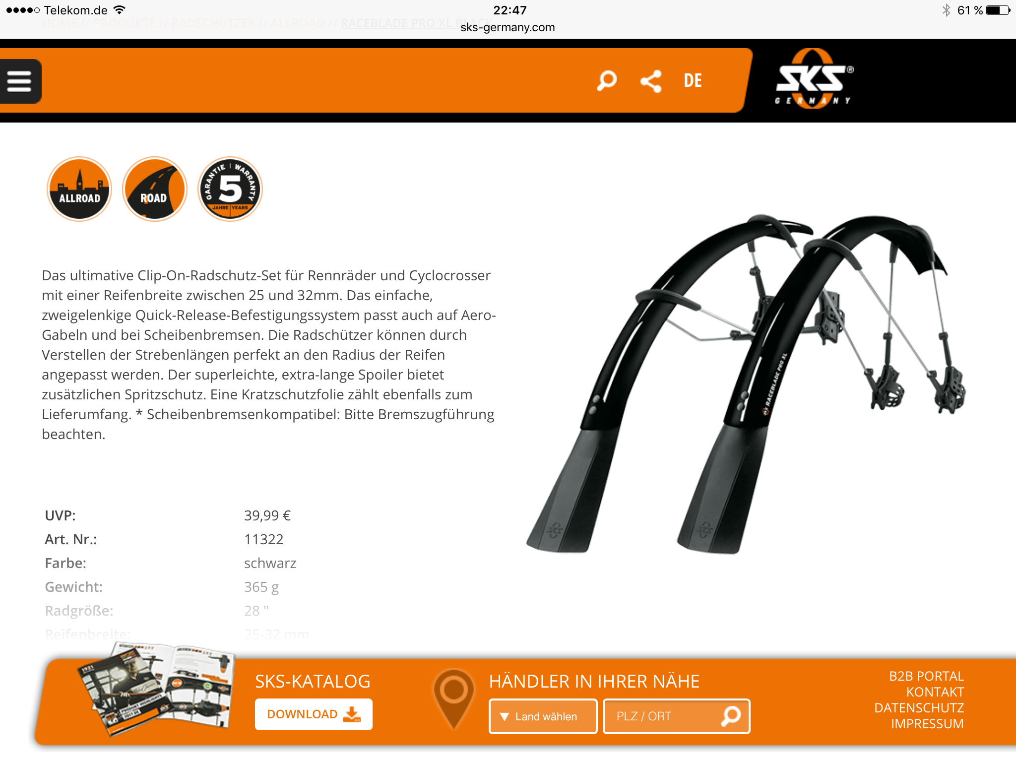

Diese Raceblades möchte ich eigentlich nicht, die sind mir insbesondere vorne zu kurz

Ich meine, es gibt so blechlaschen, die unter die schnellspanner kommen. Vergleiche mal deine Gabel mit einer serienmäßig gebohrten, evtl ist da kein Unterschied in der materialstärke, und du kannst das fehlende Loch für den bremsbolzen einfach selbst bohren....
Nicht unter nem Schnellspanner, das hält nicht, zumindest bei mir nicht..
Unten an den Ausfallenden mit Schellen befestigen, oben in das Loch vom Gabelschaft von unten eine Art Expander von SKS für Schutzbleche einbauen..

Bei der Alugabel meines Müsing habe ich in die Ausfallenden je ein 4 mm Loch gebohrt, an der stärksten, zentralen Stelle am Ansatz zur Gabelscheide. Dann von innen nach außen eine 4 mm Edelstahl-Senkkopfschraube durchgesteckt und mit Scheibe und Mutter befestigt. Mit zwei weiteren Scheiben und Mutter und Kontermutter (alles Edelstahl) habe ich dann die Schutzblechstrebe befestigt. Hält seit 2 Jahren ohne Probleme.
Oben würde ich entweder ein Loch hinten in den Gabelkopf bohren oder so einen Expander probieren.

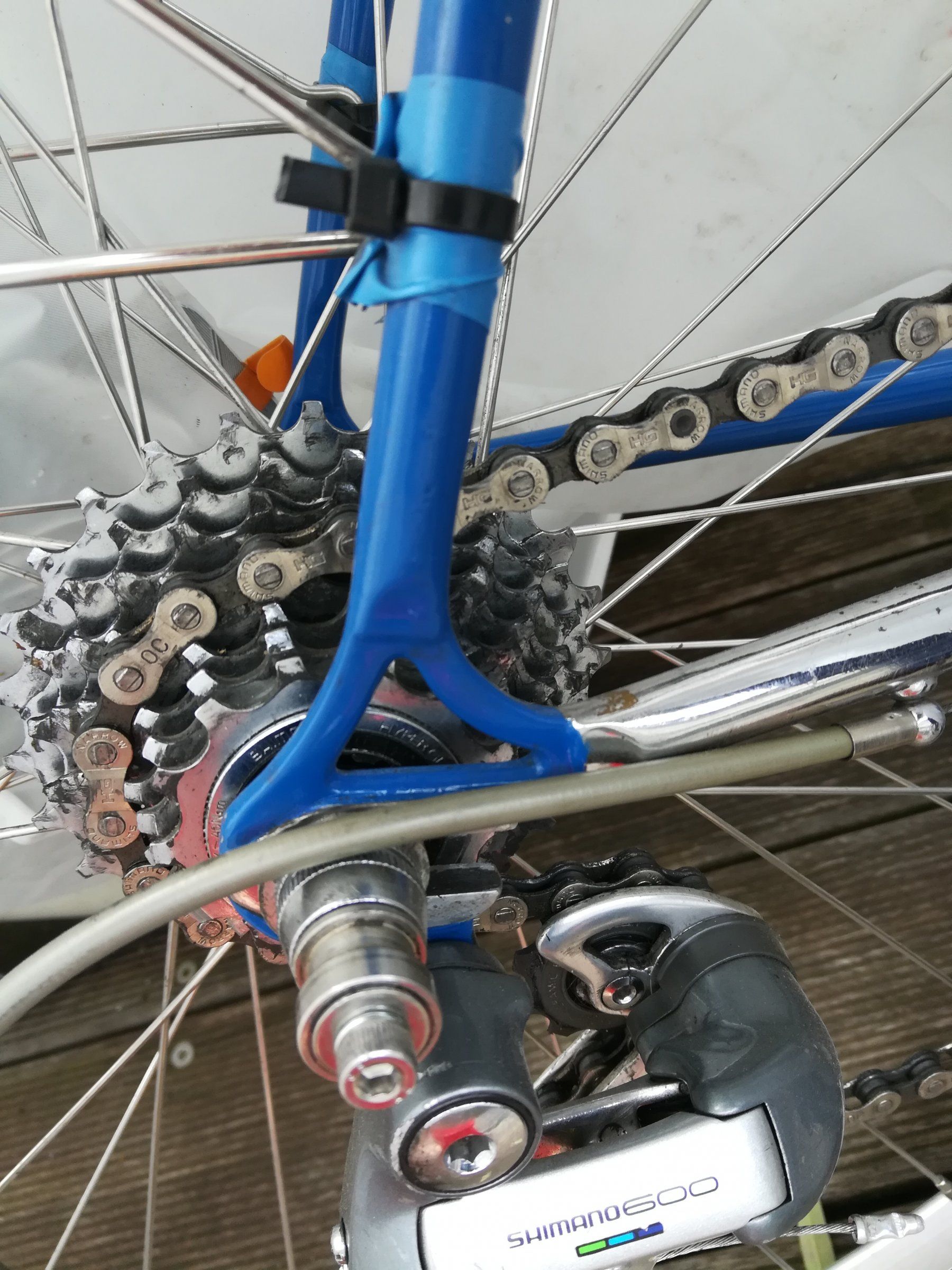

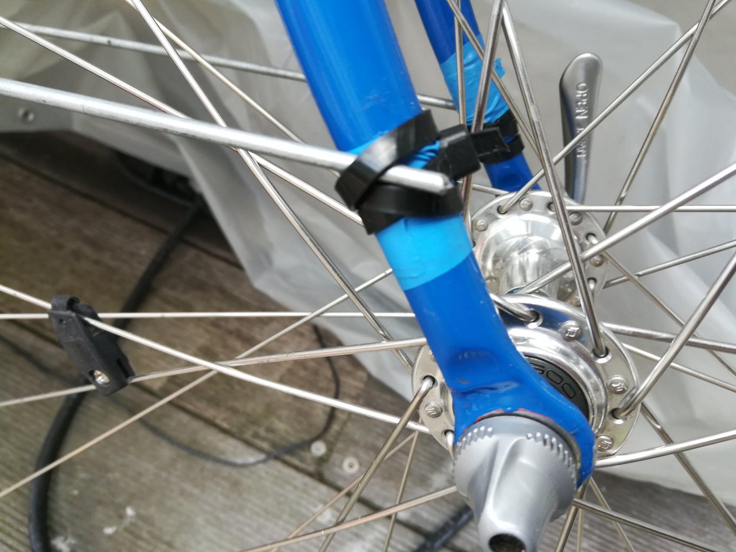

Ich habe auch ein Schutzblech-Problem. Und zwar würde ich gern die unschöne Bastellösung durch etwas haltbares ersetzen und dazu in Gabel und Sitzstreben Löcher bohrrn, um die Schutzblechstreben mit Schrauben zu befestigen. Worauf muss ich achten und wer hat ggf. einen passenden Gewindeschneider? @Peugeot1979 vielleicht?
Rohr ist 753. Danke für eure Tipps!
Kein Kulturgut, der Rahmen hat nen leichten Knick im OR und.das ist mein Stadtrad, das auch häufig im BOB Einkaufshängerbetrieb läuft
