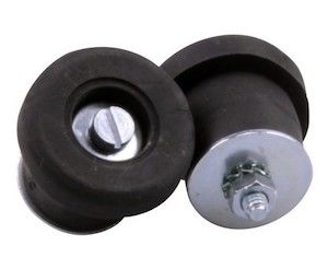

Bin auf der Suche nach Lenkerendstopfen für Innendurchmesser 17mm (außen 22), deren Endkappe nicht zu groß ist (geeignet für Tressostar 90). Velox selber hat nur die da, aber die sind für innen 19mm:
Weiss jemand, wo's sowas für 17mm gibt (ggf. auch in chrom oder so) ... Danke vorab.
Sehr schwierig. Ich habe sowas auch mal gesucht und am Ende welche aus Alu und Edelstahl nachbearbeitet.
