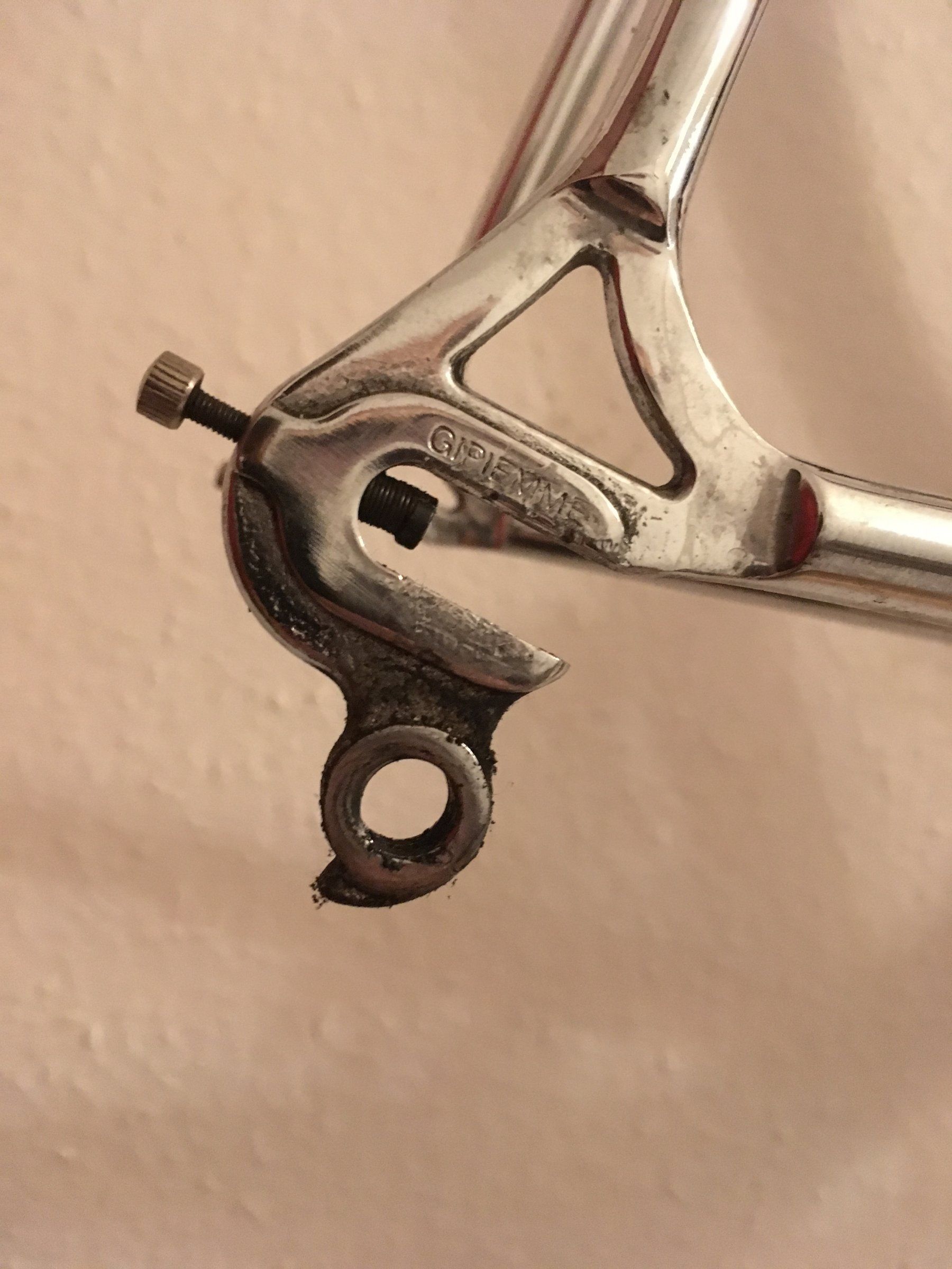

Guten Morgen,
an einem Gipiemme Ausfallenden von c.a. 1985 brauche ich ein neues Schaltwerk. Passt an das Schaltauge bzw das Gewinde jedes Schaltwerk? Ich würde gerne 9 Fach Derailleur verbauen. Das vorherige Simplex 6* war nicht im Gewinde sondern mit einer kleinen Imbus zusammen an das Schaltauge gedrückt.
Gruß

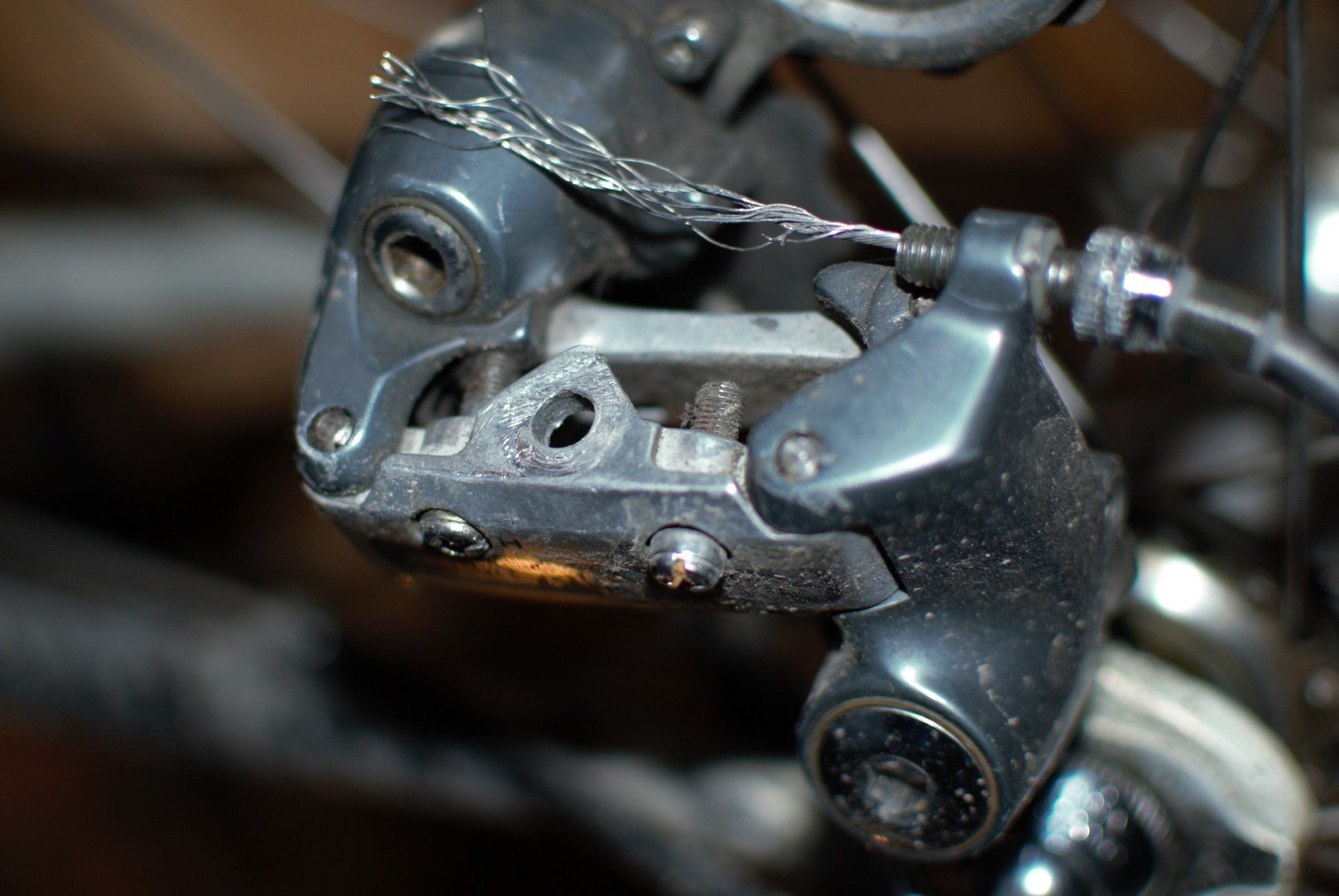

sagt mal.. was gibts es so für alternativen zur verlorenen original Bremszugklemmschraube von einem SunTour sprint 9000 SW?
Hat mal jemand ein foto der originalen Befestigung?
Danke
Danke

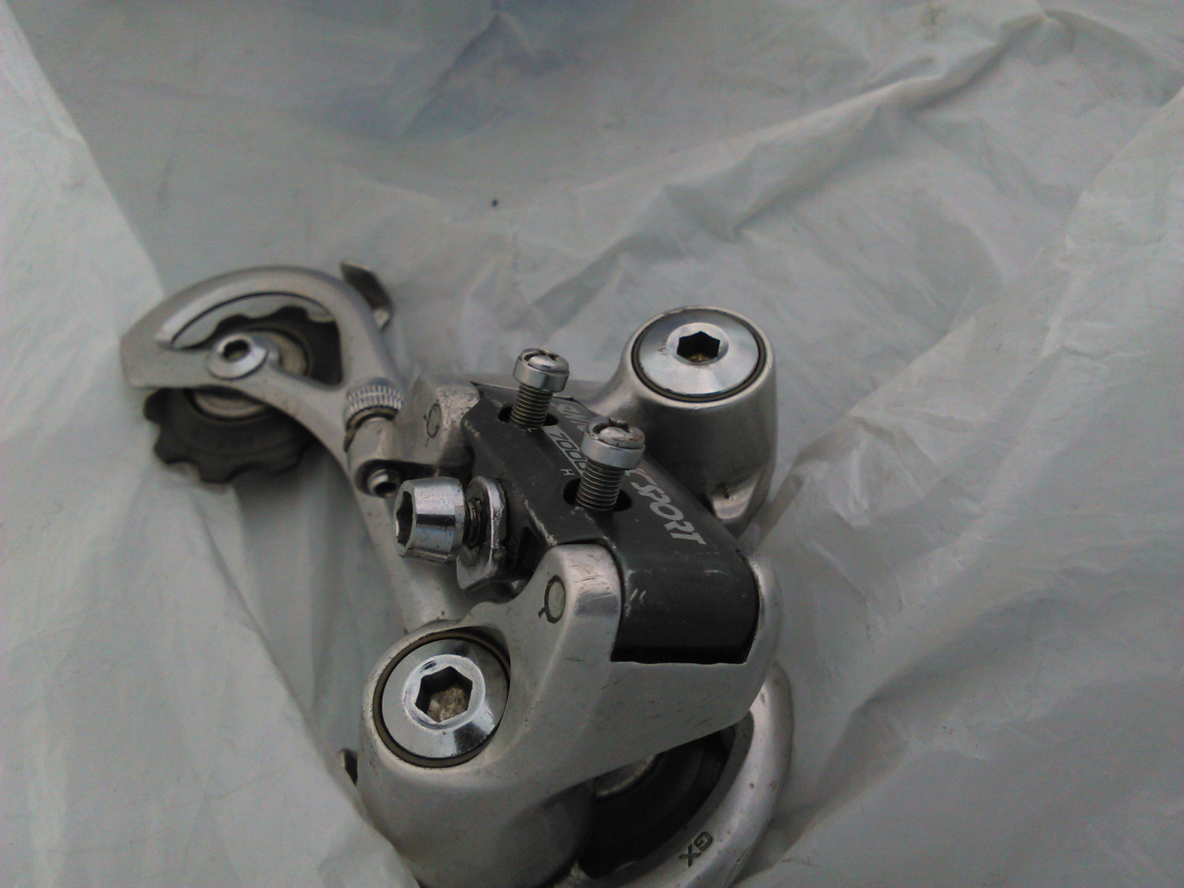

Ich hätte eine Schaltzugklemmung von einem XC 7000 Schaltwerk über,
Ich bin mir aber nicht sicher ob die passt.
Ich bin mir aber nicht sicher ob die passt.Anhang anzeigen 530740
Das sieht an sich sehr gut aus!
Entscheidend ist aber, dass die schraube bzw. klemmung anders, als bei einem ähnlichen 600er SW nur einseitig abgeflacht ist. Wie sieht denn das Loch, in welchem die Schraube verschwindet, aus?
so
soAnhang anzeigen 530772 ...?
