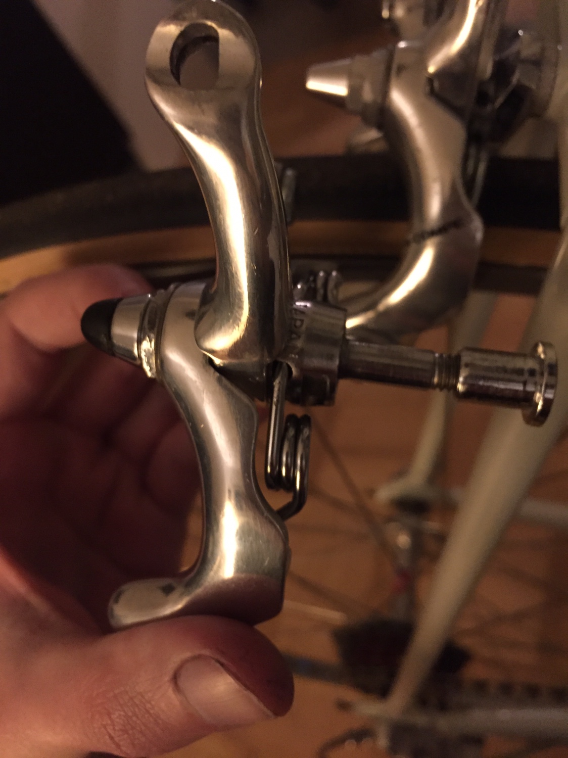

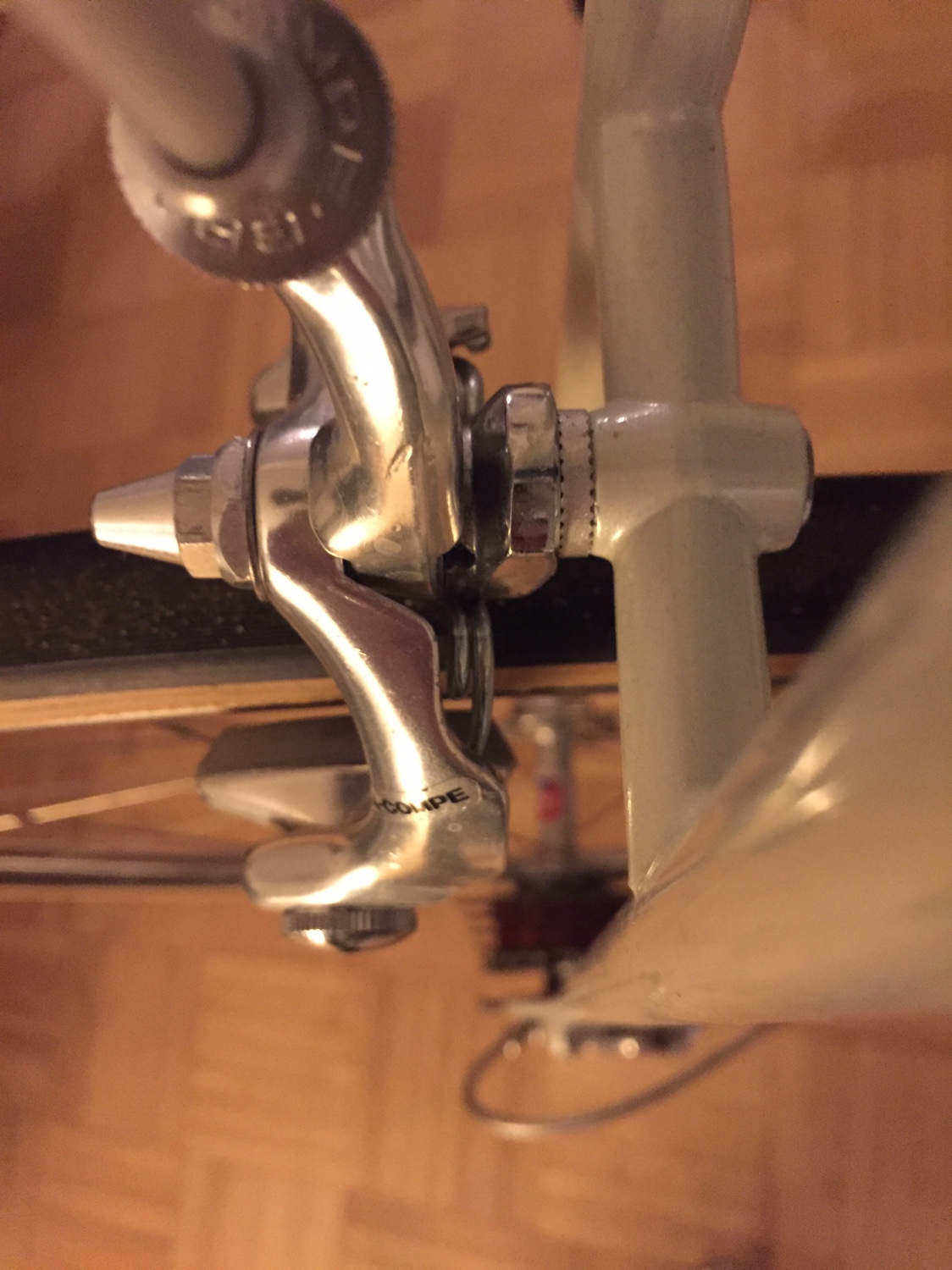

Kurze Frage zu den Federn der Dia Compe Aero Compe:
Ich habe (vermutlich) die 1.Gen am Rad verbaut:
und (vermutlich) die 2.Gen in der Vitrine.
Nun ist mir beim putzen und polieren von der 2.Gen aufgefallen, dass die Federn eine Windung mehr haben und oben eingehangen werden, statt unten (wie bei Gen 1).
Jetzt zur Frage: Hat die 2.Gen durch die zusätzliche Windung der Feder mehr Kraft?
Wenn ja, würde ich die Federn in die 1.Gen einbauen.
Wenn die Feder bei gleicher Drahtstärke eine Windung mehr hat ist sie erst mal weicher. Als nächstes kann man sich noch die jeweils wirksamen Hebelarmlängen anschauen.
