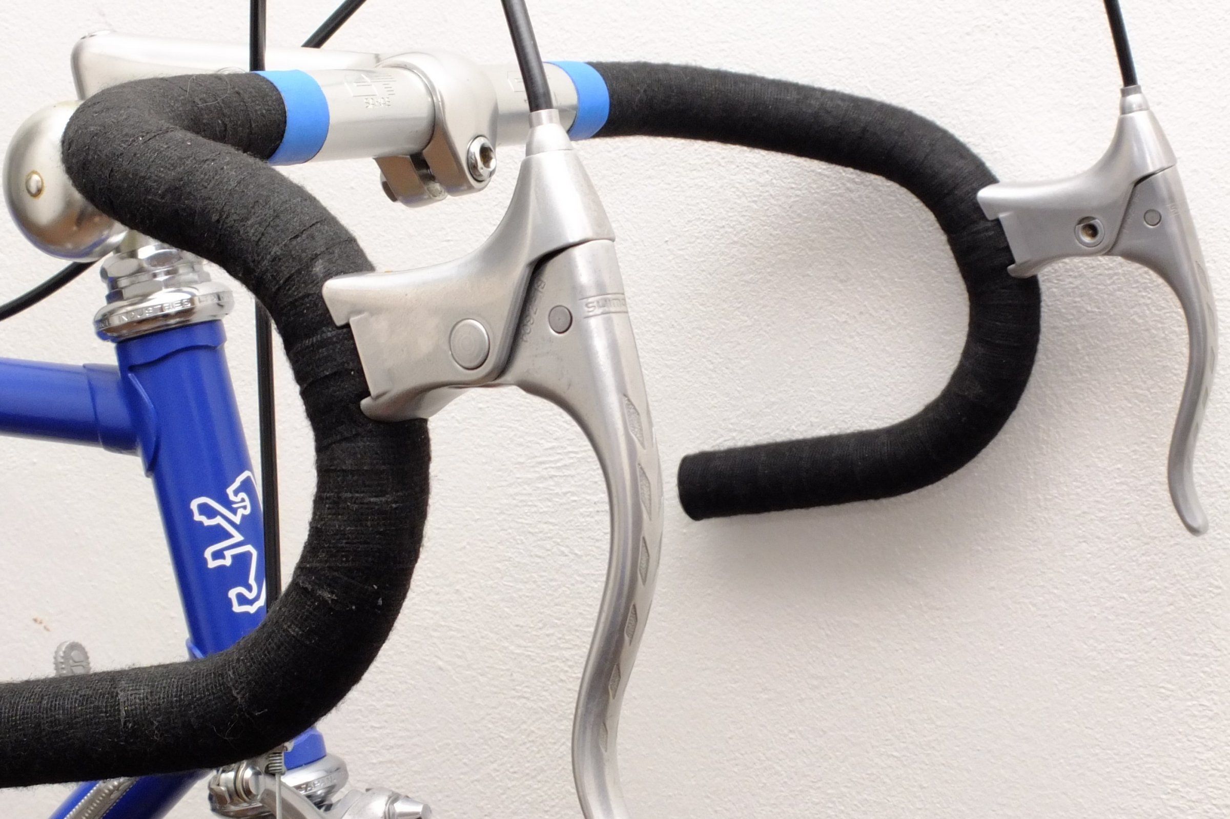

kleine Frage zu Galli bremshebeln:
hab da ein schönes paar erstanden, die Gummis sitzen jedoch so fest und wie angegossen, dass man den hebel nur gegen den widerstand des gummis anziehen kann. knartscht dann ein wenig und zieht sich auch nicht von selbst (nur durch schwerkraft, ohne bremszüge) zurück.
Ist das Ok, kann das so bleiben, muss man etwas fester ziehen oder woran liegt das generell? gewollt?
gummis sind ohne messer nicht runterzubekommen.

Ich denke die Griffbezüge sind einfach völlig ausgehärtet ( jeglicher Weichmacher darin ist ausgegast ).
Die Hebel werden normal durch die Federn in/an den Bremszangen zurückgezogen , das ist niemals Aufgabe
der Bezüge .
Die sollen nur ein angenehmeres Griffgefühl erzeugen , mehr nicht .
Meine sonstige Meinung dazu : Es gibt Bremshebel die ohne den Bezug besser aussehen als mit... und es gibt Gelhandschuhe.
Mittlerweile halte ich diese Bezüge für überflüssig (funktionell !) , aber das ist für Originalfetischisten natürlich ein Sakrileg...

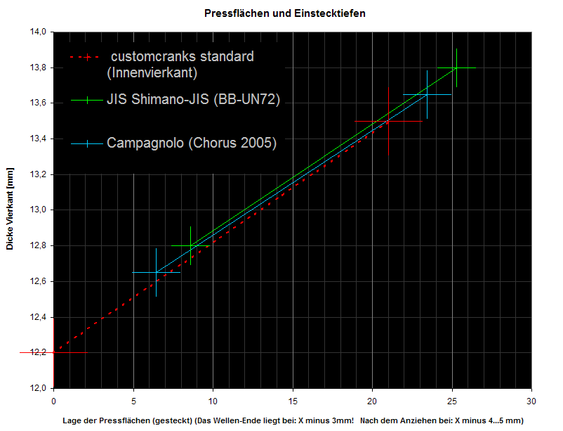

Nein , das wäre ja zu einfach .....
Am "normalsten" heute ist der JIS Vierkant ( japanischer industrie standard ) der sich an ziemlich allen Lagern und eben auch Kurbelsätzen ( auf den kommt es nämlich an ) aus asiatischer Produktion findet .
Daneben gibt es noch den ISO Vierkant , und einige Hersteller konnten sich nicht entblöden was eigenes zu kreieren , aber das sind
heute aktuell eher Randerscheinungen .
Es sei den du willst einen etwas exotischen Kurbelsatz verbauen , dann musst du da mal googeln oder hier nachfragen .
Und !!! BSA ist nur das Gewinde , JIS bzw. ISO beschreibt den Keilwinkel des Vierkantes auf den die Kurbel aufgezogen wird !
OK, also Vierkant vermessen. Relevant ist die schmalste Stelle zum Ende der Welle. Genauso wie die breiteste stelle des Vierkant zum Lager hin?
