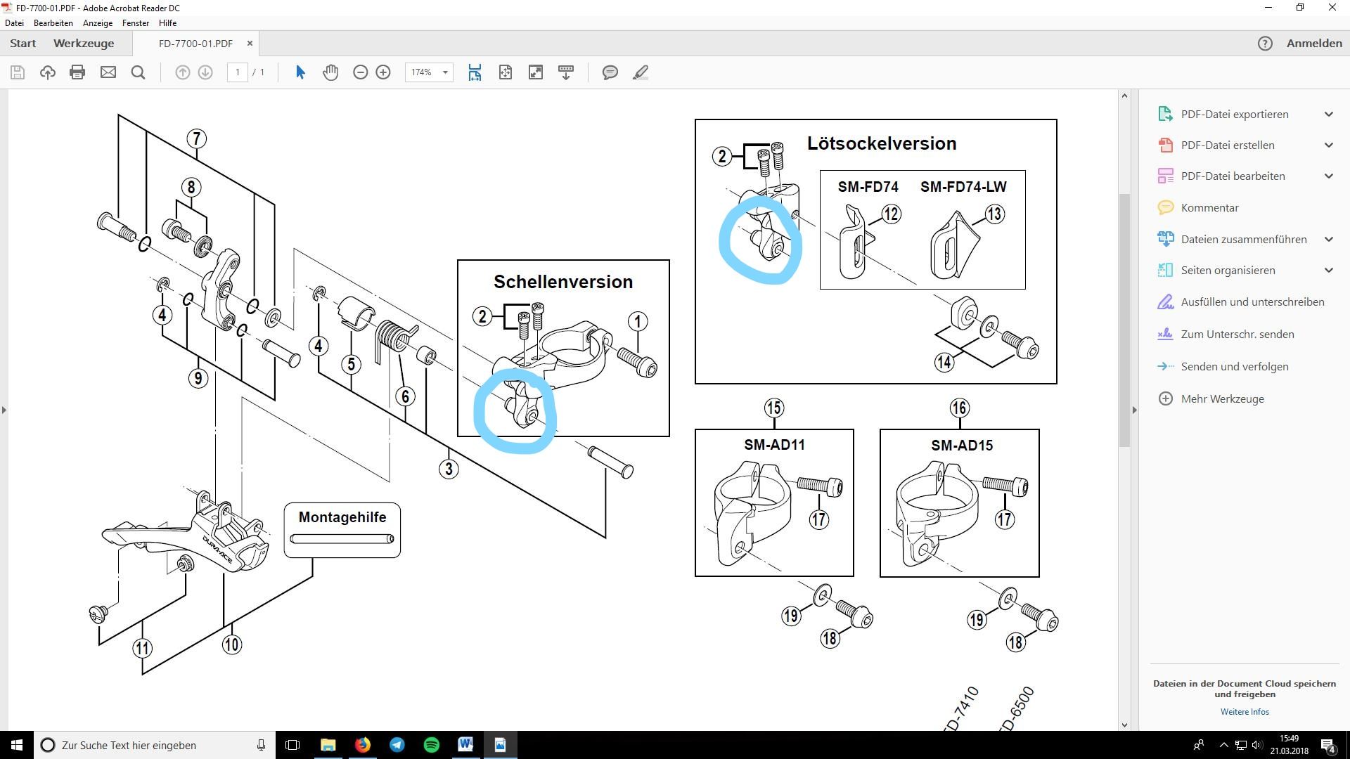

Der 7700 Umwerfer soll an mein Leitbau Peugeot Dolomites. Da ist bisher ein FD-7410 verbaut und ich hoffte, durch den 7700er gute 25g einsparen zu können. Deswegen kommt auch keine Drittanbieterschelle in Betracht, denn dann ist die Ersparnis auch schon wieder dahin!

Ich will mich nicht wieder zu weit aus dem Fenster lehnen, aber ggfs. kann man auch den 7700 an den FD 7410 anbauen? Laut Anhang kompatibel, aber das wird auch über 6500 gesagt. Oder übersehe ich etwas?

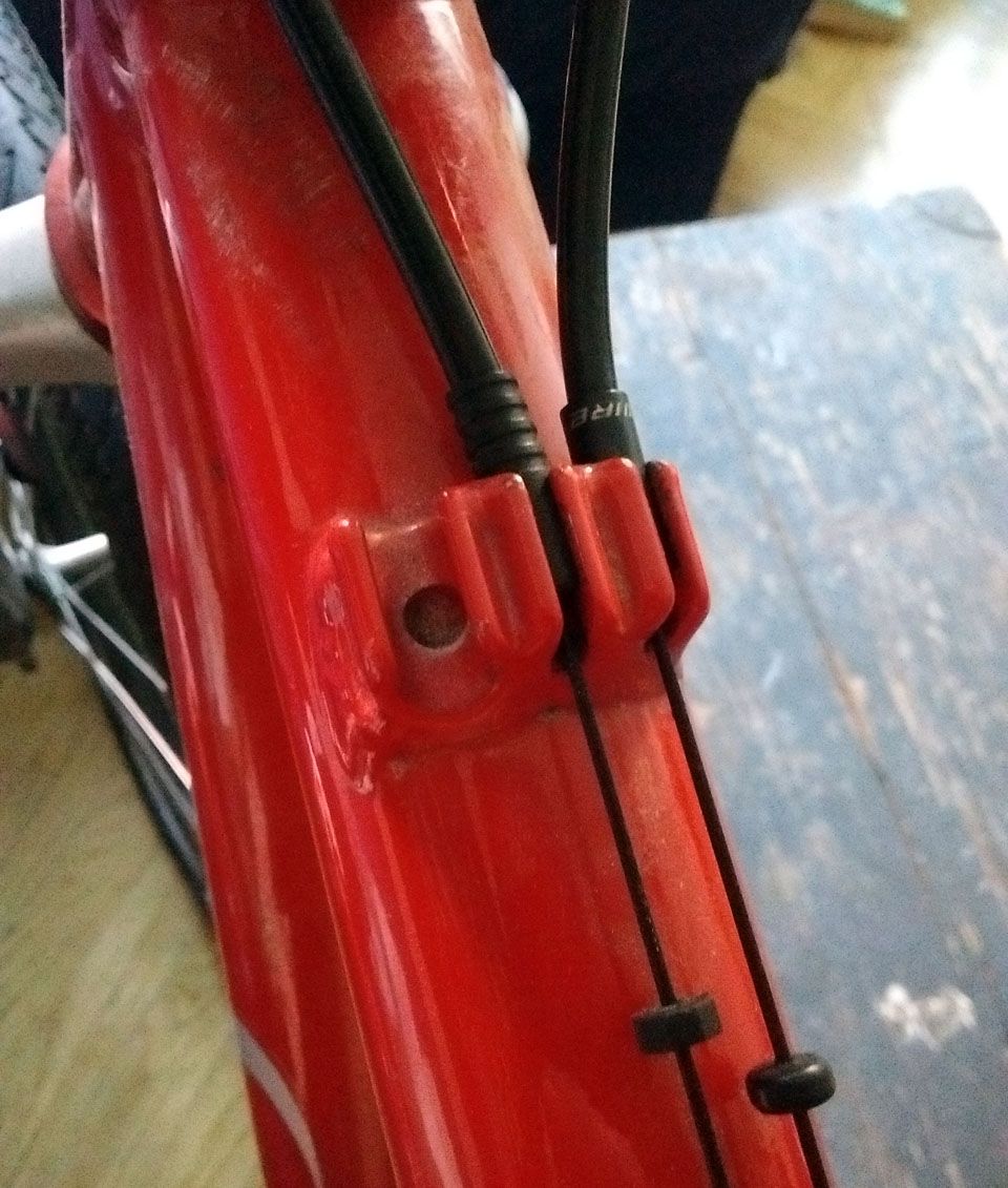

Ich habe am Reiserad meiner besseren Hälfte Felgenbremsen verbaut. Nun wollte ich die Bremszughüllen verlegen und mir ist aufgefallen, dass der Rahmen nur Führungen für hydraulische Bremsschläuche bietet (Bild linke Seite). D.h., dass an den vorgesehenen Ösen kein Zugstopper vorhanden ist (für die Schaltzüge sind die Führungen verengt und dienen so als Stopper).
Gibt es da Einsätze und falls ja wie heißen die? Alternativ bliebe ja nur die Bremszughüllen durchgehend zu verlegen und irgendwie am Rahmen zu befestigen :(

In deinem Anhang habe ich aber das Problem erkannt:
Das markierte Teil macht Probleme. Beim 7700er ist es durch den weiter oben markierten Bolzen fixiert. Dieser ist eingepresst und kann also nich einfach herausgeschraubt werden.
Beim 6500er ist der Teil auch durch eine Schraube fixiert.
Leider ist beim 6500er der ganze restliche Teil eingenietet und müsste, wie oben beschrieben, ausgebohrt werden.
Also bleiben im Moment zwei Möglichkeiten:
1. 6500er Leitblech ausnieten und das 7700er ranbasteln
2. irgendwie den Bolzen aus dem 7700er rausbekommen und dann tauschen.
Schade, dass habe ich mir zerstörungsfreier vorgestellt.

Für durchgehende Hüllen kann man diese Führungen doch sicher nutzen. Da soll doch so ein Kabelbinder durch, oder?
Kabelbinder ginge leider nur ums gesamte Oberrohr. Durchgehende Hülle ginge natürlich, aber sieht mit den Kabelbindern halt scheiße aus und ohne schlabert die Hülle lose am Rahmen da die nicht von alleine in der Führung hält.

Bremszug durchgehend verlegen. Du müßtest dann aber bei der V-brake wahrscheinlich die Federspannung erhöhen, weil die Reibung etwas größer
wird. Verstärkt wird das durch abknickende Seilzüge bzw. unvermeidliche "Radien" beim Trapezrahmen. Dann also bei den Bremsen die Stellschrauben li. + re. jeweils reindrehen und die Feder ggf. auch von Hand nachbiegen. Die Bedienkräfte werden dadurch etwas höher.
Alternativ einfach eine Magura HS-Bremse verbauen. ;)
Acj so, die Führung hat gar keine Schlitze für Kabelbinder. Das ist doof. Wird eine Hydraulikleitung da nur reingeklippst?
Bei den moderneren Führungen passen diese Clips:
Jagwire-C-Clip-fuer-Bremsleitungsfuehrung-black-universal-34518-101635-1481259331.jpeg
Da muss die Führung am Rahmen aber passende Aussparungen an den Seiten haben (und wäre dann auch mit Kabelbinder nutzbar).
Ja, die wurden da nur reingeklippst.
Aussparungen hat er dummerweise nicht...
Naja, das hab ich nun davon, dass ich von Scheibenbremesn abgerückt bin ;)
Na, dann bleibt dir eine Hs33/11 hinten oder eine durchgehende Bremszughülle muss partiell auf Hydraulikleitungsdicke ummantelt werden.
