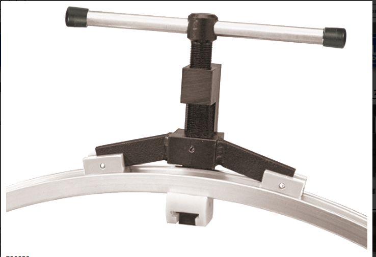

Wenn Du Dir das anschaust:
Werde kreativ und bilde diese Anordnung mit ein paar Holzklötzchen am Schraubstock nach, das tu's genau so, wenn auch nicht so schnell. Wenn Du keinen (Zugriff auf einen) Schraubstock hast, investiere lieber in den als in so ein spezielles Werkzeug.
... und vergiss nicht, vorher die Speichen rauszumachen...
oder das teurere Werkzeug
http://www.cyclus-tools.eu/code720030.html
Wer hat mit diesem Ausdrück- oder Ausziehwerkzeug schon Erfahrungen gesammelt ?
Das teuere Zieh/Drückwerkzeug funktioniert, aber ...
* nur bei relativ weichen Felgen
* bei gehärteten Felgen mit Höhenschlag muss man soweit überdrücken (die federn zurück), daß die Dinger Risse bekommen.
Also: bei historisch wertvollen Felgen ist der Aufriss begründbar, bei Felgen die tatsächlich gefahren werden sollen - wenn ich sie schon weitgehend ausgespeicht habe schmeiß ich lieber ne neue Felge drauf.
Gegen einen Versuch mit Holz und Schraubstock, wie vorher geschrieben spricht nix. Und auch nix dagegen sich erstmal einen Schraubstock stattdessen anzuschaffen. Den braucht man wesentlich häufiger und der "kann" wesentlich mehr.
Gruß ...
