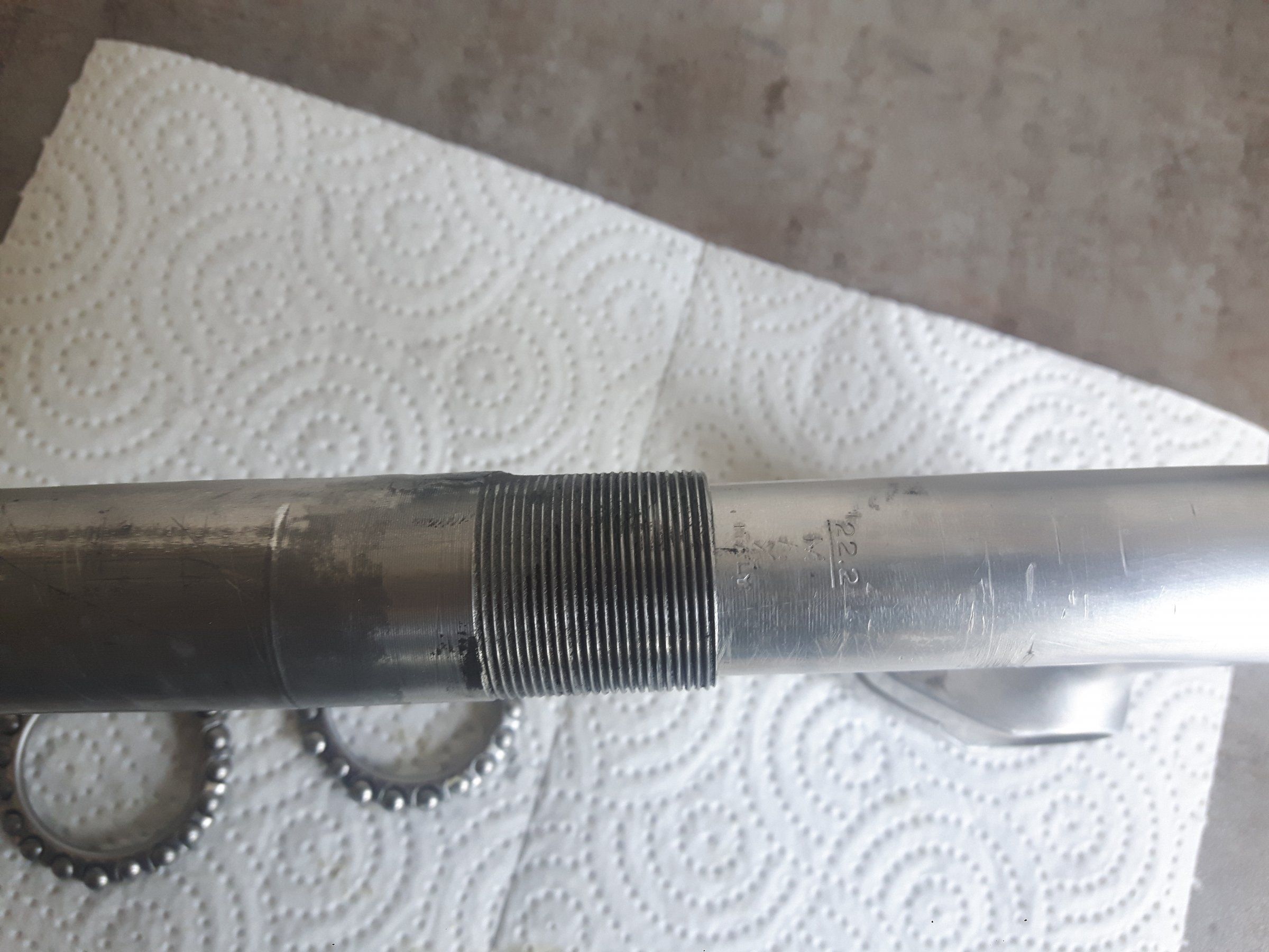

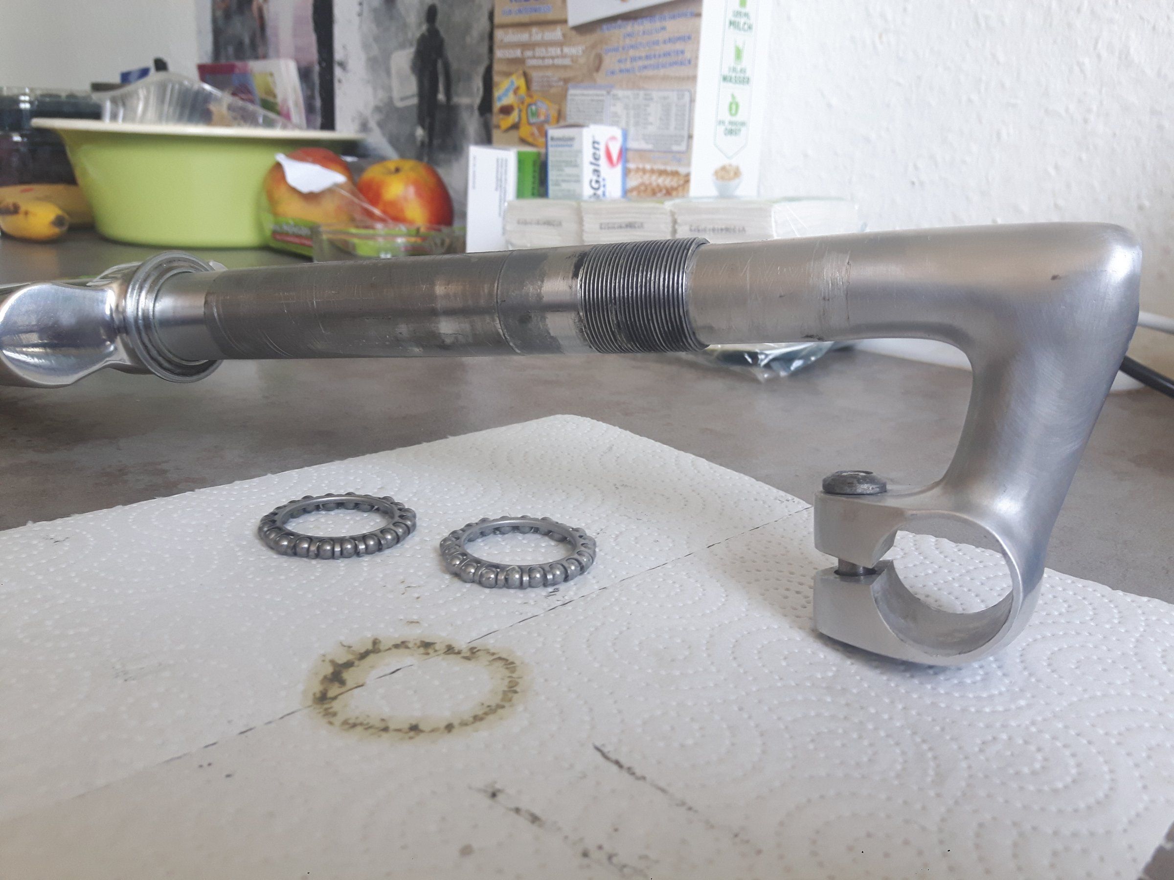

Moin zusammen.
Ich benötige mal euer Fachwissen.
Ich habe einen Rahmen wo ich den Vorbau nicht in den Schaft der Gabel bekomme. Ich habe inzwischen mehrere Vorbauten getestet, aber keiner geht tief genug rein.
Ein Blick ins Rohr zeigt uns folgendes:
Der Vorbau geht ca. 5.5cm weit rein :
Was würdet ihr in diesem Fall machen?
Reibahle kaufen und ausreiben? Hat da jemand Erfahrungen mit diesen einstellbaren (günstigen) oder sind die nicht zu empfehlen. Oder doch zum Fahrradladen meines Vertrauens (den muss ich noch finden) gehen?
Danke und Grüße
Anhang anzeigen 559975 Anhang anzeigen 559976

Moinsens,
handelt es sich evtl. um einen französischen Rahmen der einen Vorbauschaft kleiner 22 mm benötigt?
Steht auf dem Steuersatz irgendwas mit "25 x 1"?
Dann brauchst Du einen Vorbau mit dem Schaftdurchmesser ca. 21,7 mm (bei meinen französischen Cinelli Vorbauten).
EDITh will noch anmerken das man den Vorbau fetten sollte. ;)
Moinsens,
Gewinde ist definitiv ita. Das hätte ich auch bemerkt. Fetten klar, aber mit oder ohne, der Vorbau geht nicht weit genug in den Schaft rein.
Deshalb ja die Frage mit dem ausreiben.
Diese kante die man im Schaft sieht entspricht etwa den 5.5 cm die der Vorbau reingeht. Ich vermute also, er bleibt dort hängen.
