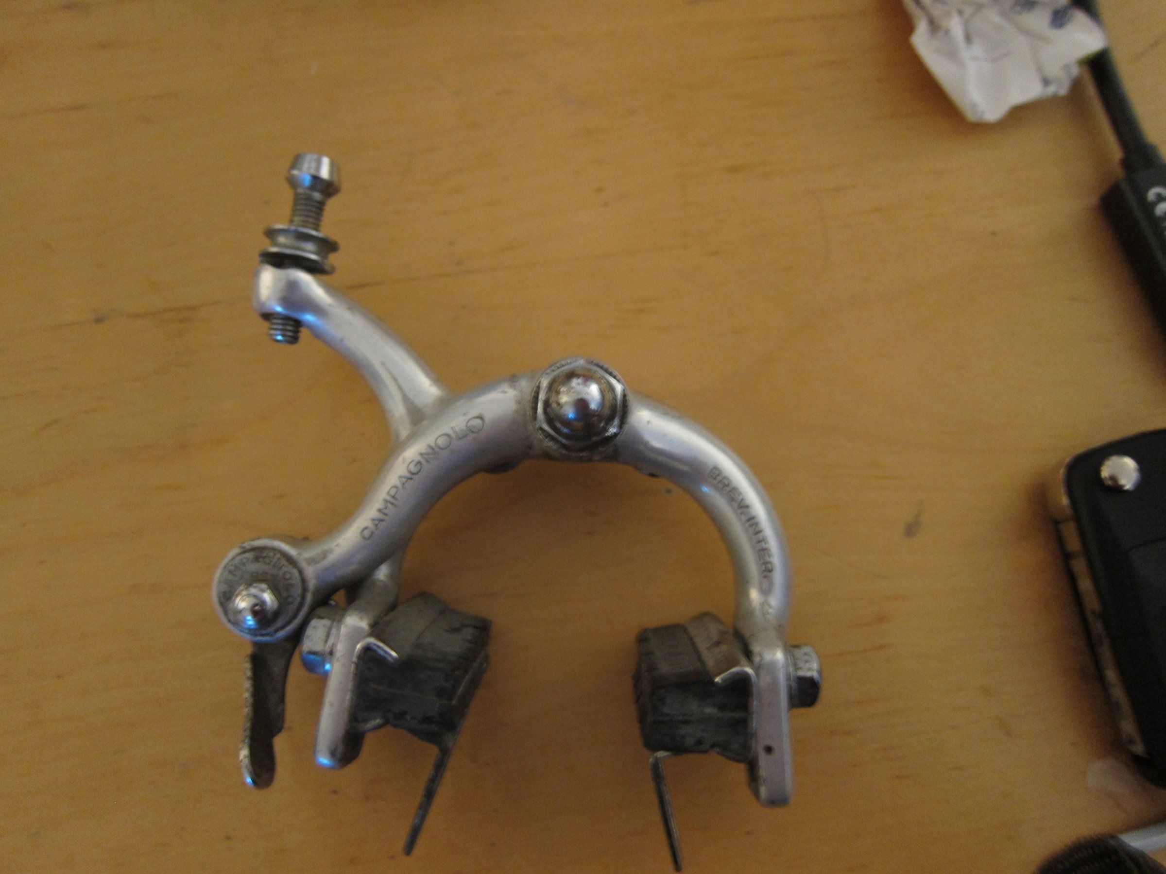

Moin,
ein De** an Vorbestzer hat bei meinen den Campa Record Bremsen beide Zugeinstellschrauben soweit reingedreht, dass ich Sie beiden nicht mehr lösen kann. Problem scheint schon länger vorhanden zu sein, da mehrere Zangenabdrücke an den einstellschrauben vorhanden sind.
Was also tun? ich habe die beide in WD-40 eingelegt, bekomme die mit der Hand aber nicht lose und will die nicht weiter vermacken.
Danke!
Einspannen, ausbohren und erneuern.
Ich mache da immer kurzen Prozeß und halte mich nicht länger auf mit solchem Kleinkram

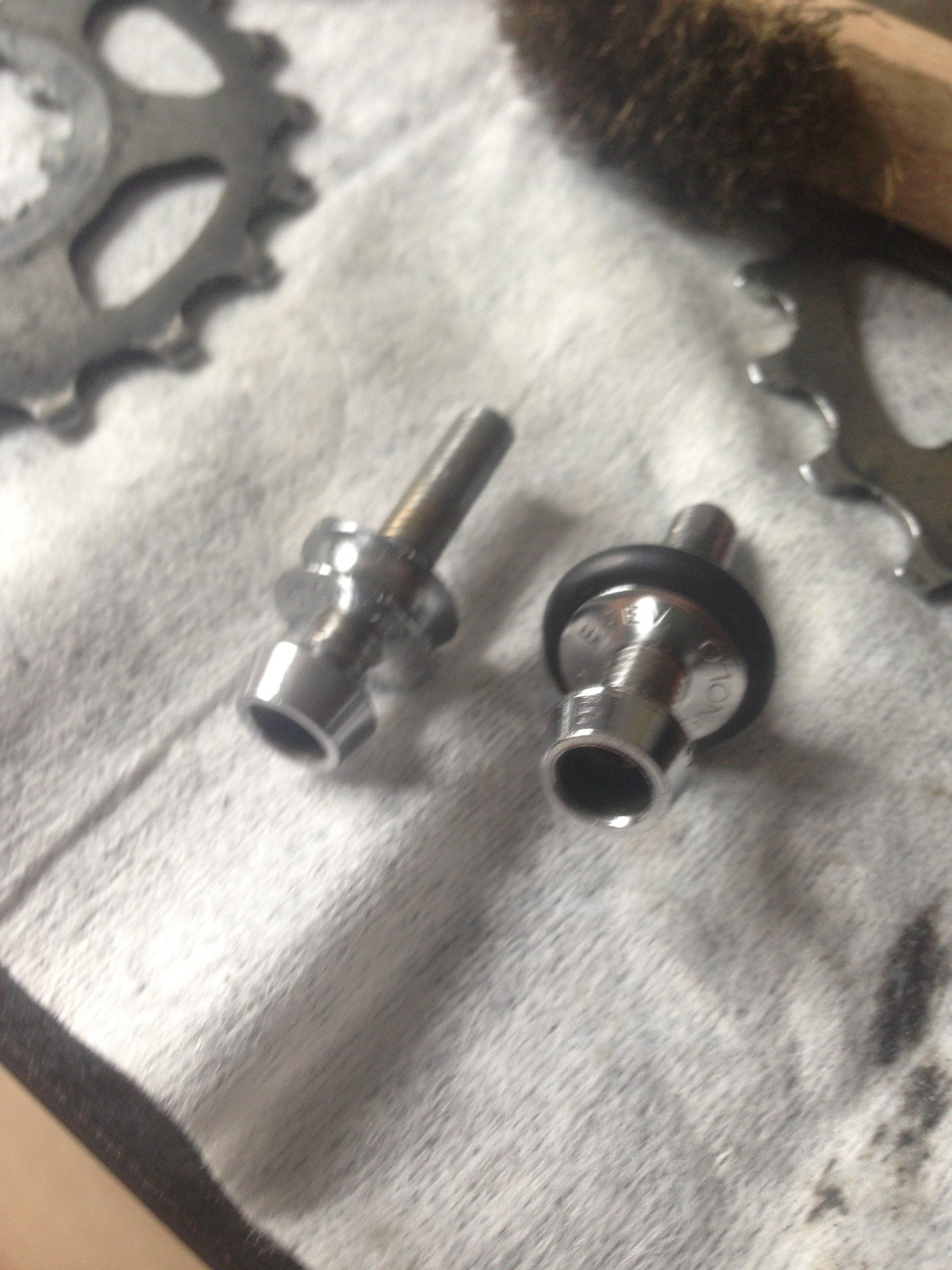

Der Patient wurde ohne weitere Schmerzen gerettet. Hatte ich gestern schon in WD-40 eingelegt und den Tipp mit Leder und der Grippzange mit einer normalen Zange und einem Stück Gummi umgesetzt. Hat sehr gut und ohne starken Kraftaufwand funktioniert! Danke!
Edit: hat jemand noch n O-Ring in der Grabbelkiste? Ansonsten gab es hier mal eine Quelle, die ich schon öfters gesehen habe. Kenne die Maße aber nicht :/

Patient wurde weitere Schmerzen gerettet. Hätte ich gestern schon in Wd-40 eingelegt und den Tipp mit Leder und der Grippzange mit einer normalen Zange und einem Stück Gummi umgesetzt. Hat sehr gut und ohne starken Kraftaufwand funktioniert! Danke!
Einen passenden O-Ring hab ich.

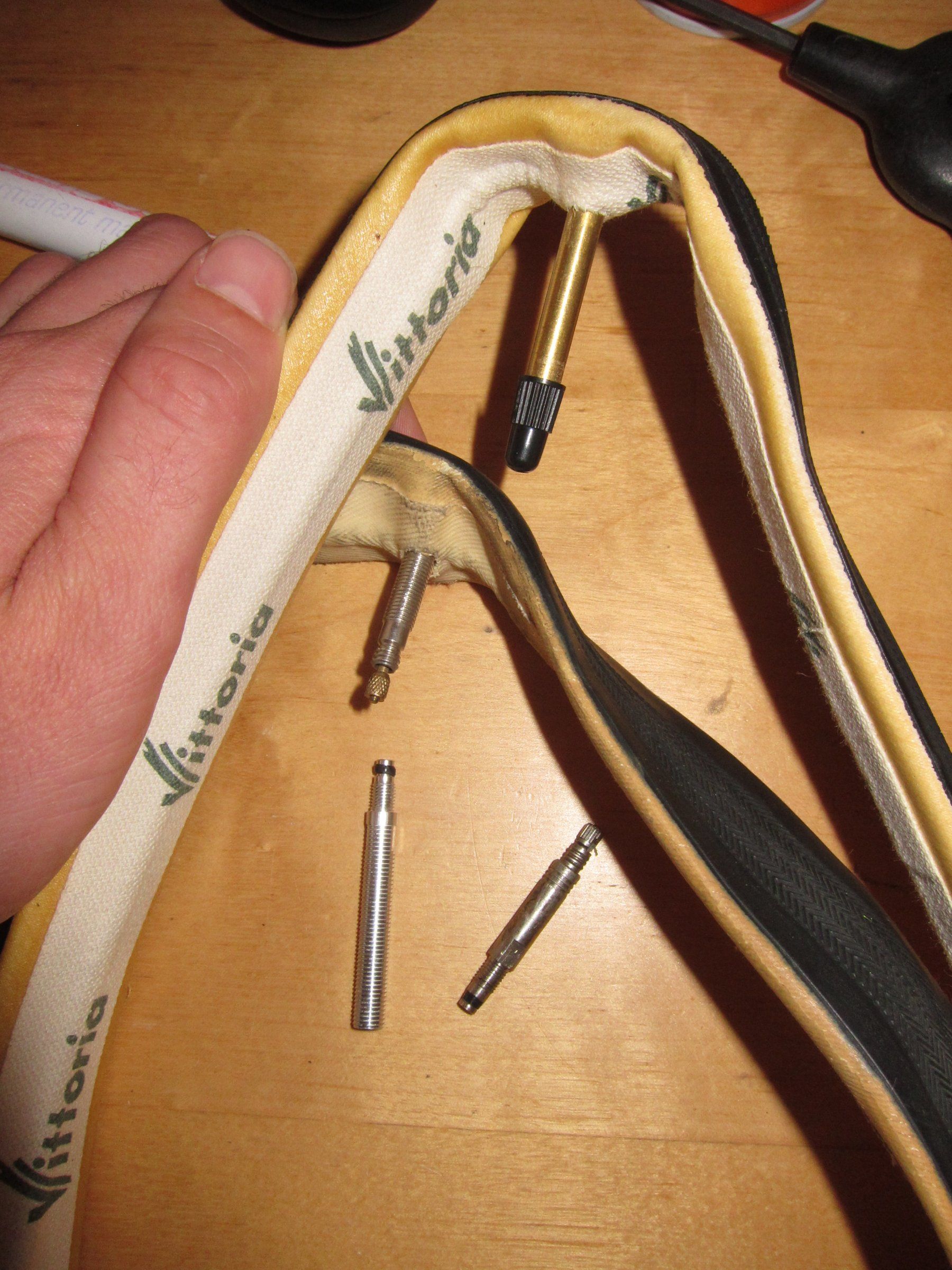

Hab ein 650c Vorderrad mit hoher Felge, aber ich find keinen Reifen mit brauner Seitenwand und langen, oder wechselbaren Ventilen. Was genau brauch ich um den Reifen auf der Felge fahren (und aufpumpen) zu können? Eine Ventilverlängerung ist es nämlich nicht. Lässt man die Ventilschraube immer offen und macht einen langen Adapter rauf?
