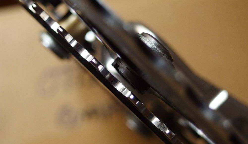

Warum sollte man denn nicht das äußere für die mittlere Position nehmen? Die Mitte ist doch dann quasi "außen".
Weil die Vertiefungen für die Kettenblattschrauben dann auf der falschen Seite sitzen und jene folglich innen auftragen. Je nach Größe des kleinen Blatts kann es auf diesem dann zu Konflikten mit der Kette kommen:
Hmm...und Blatt umdrehen damit die Vertiefungen wieder auf der richtigen Seite sind hilft dann auch nicht weiter?
Es mag klassische Kettenblätter geben, mit denen das funktioniert, modernere KB haben aber meist Schalthilfen, die dann wiederum auch auf der falschen Seite und somit unwirksam wären.
... oder mal versuchen, die Kettenblattschrauben anders herum reinzusetzen. Hat bei mir mal geklappt, da die "normal" Außenseite nen Tick flacher baut und das - zumindest bei mir - ausgereicht hat, die Kette bei starkem Schräglauf nicht mehr mitzunehmen. War bei nem MTB und es kam mir dabei nicht soo sehr auf die Optik an. Dabei hatte ich das große (42) Blatt in die Mitte gesetzt und das (ganz) kleine (24) innen gelassen. Umwerfen (3fach XT-Umwerfer aus ca. 94) funktioniert recht gut, wenn man mit etwas Bedacht schaltet

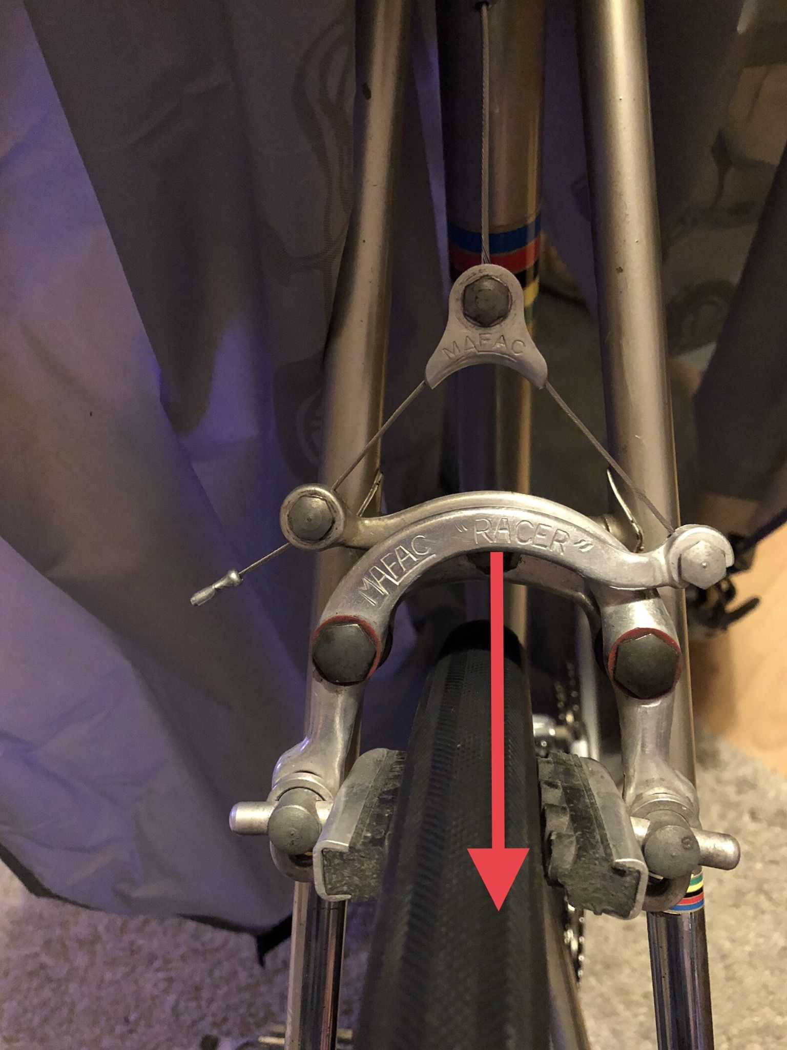

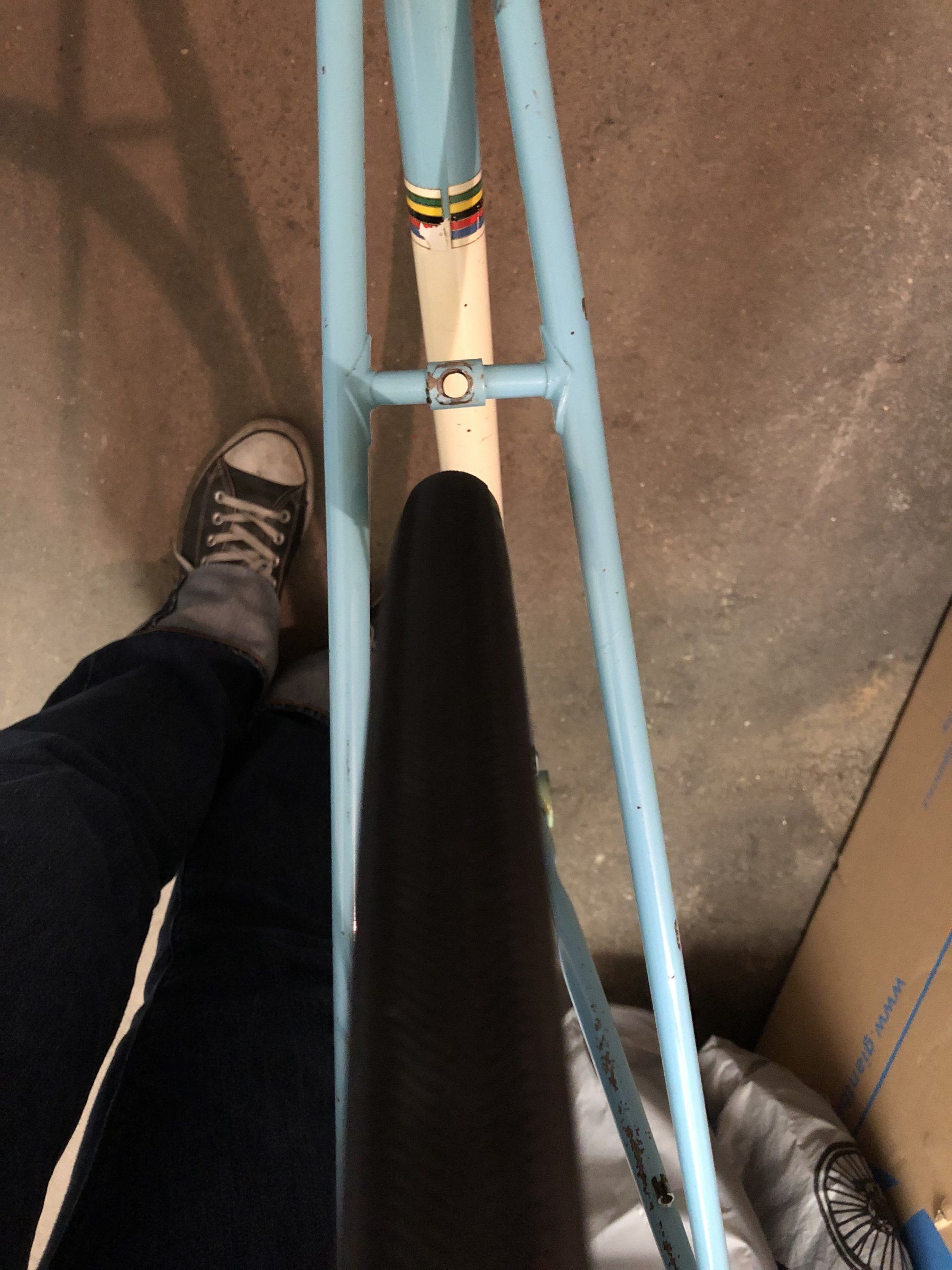

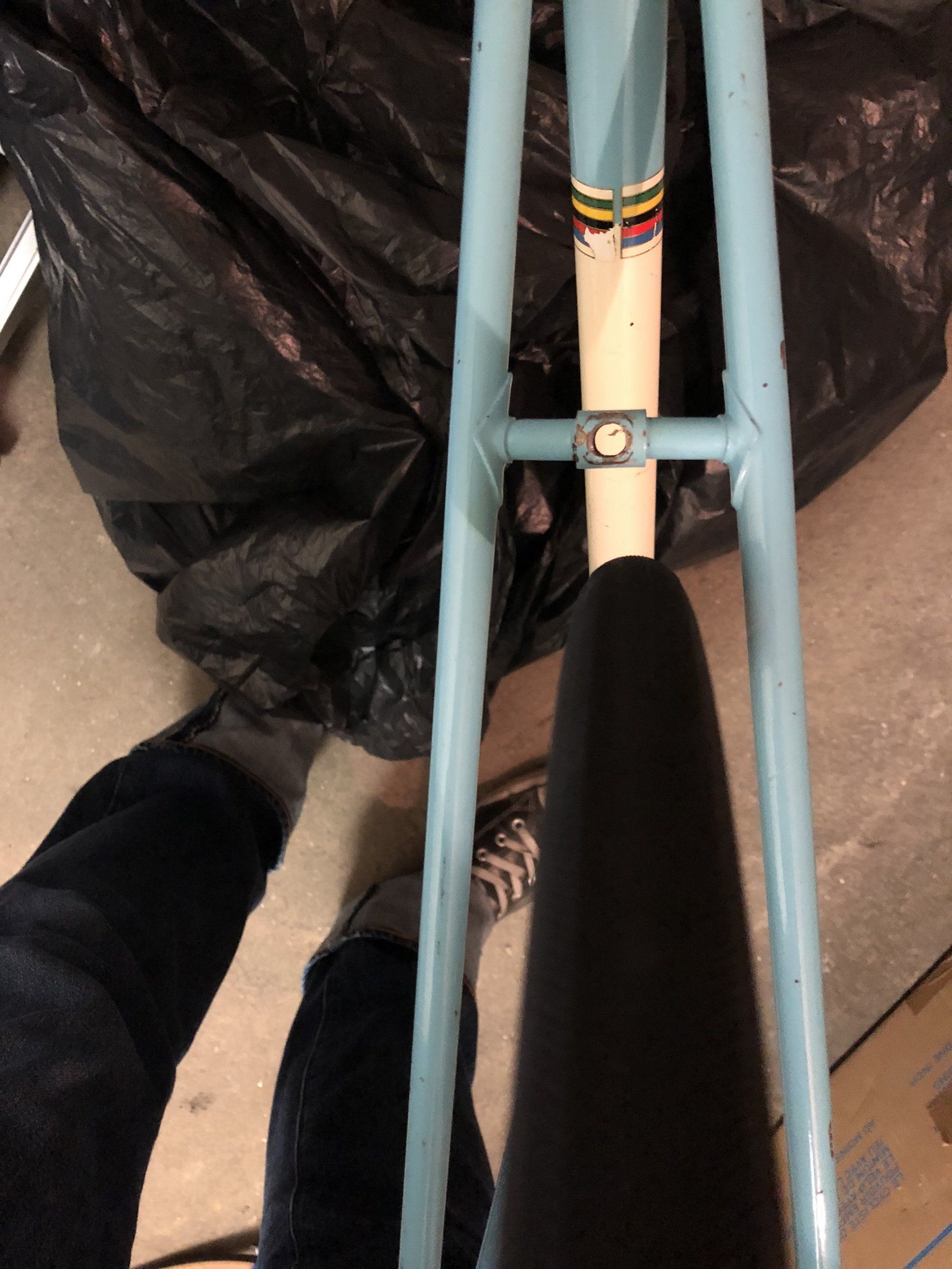

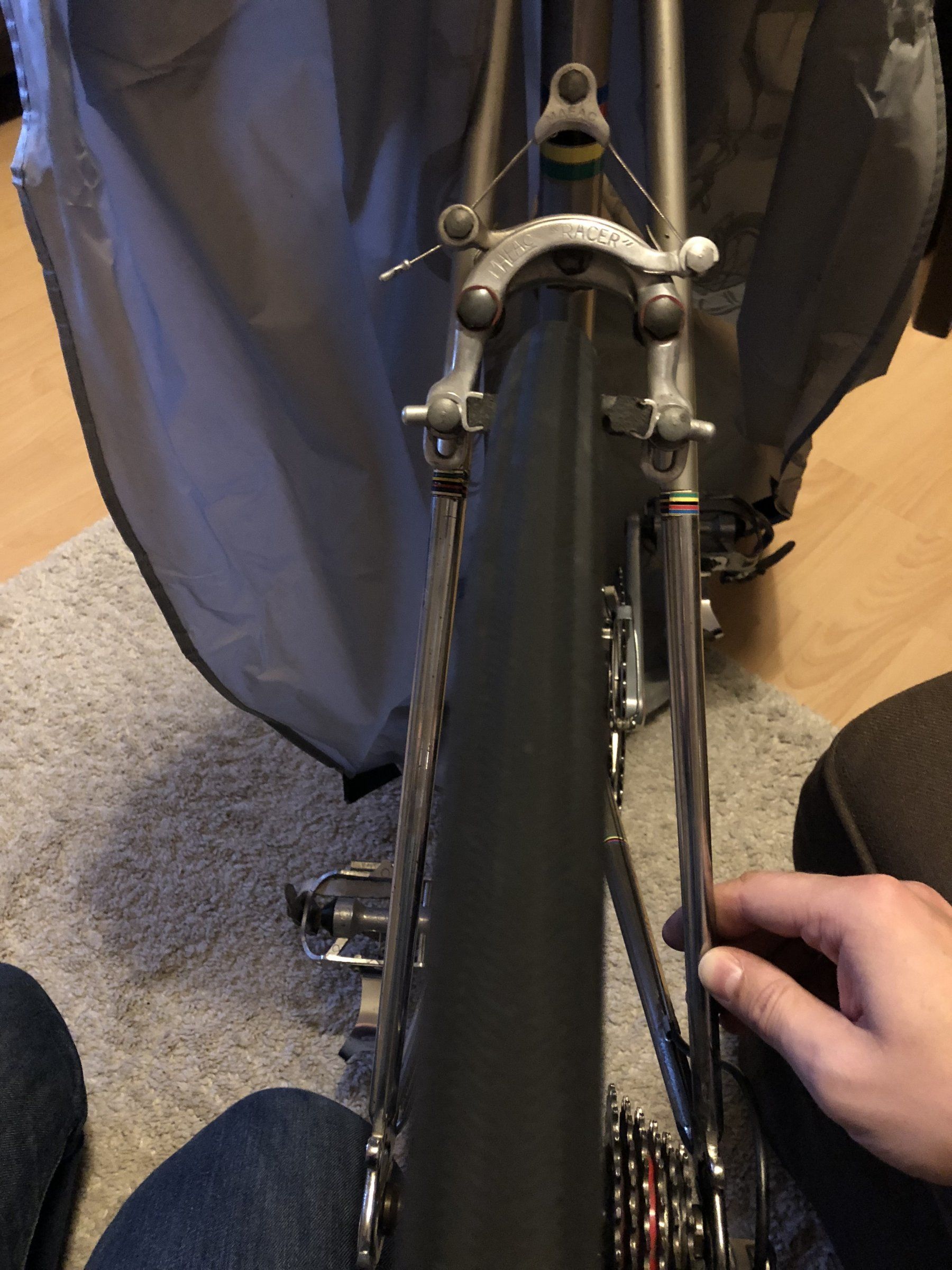

... habe gwrade den neuen LRS montieren wollen aber ganz kn der Flucht steht er nicht. Siehe Foto im Vgl. zum Bremsbolzen. Auch der stand der Bremsbeläge zeigt ca 1cm Versatz nach links. Was ist das los? LRS wurde neu montiert (nicht von mir) kann es sein, dass der falsch zentriert wurde?
Hast Du den Hinterbau insgesamt (wurde der mal einseitig aufgebogen?, messen mit der Seilmethode) und das Laufrad auf Zentrizität vermessen?
Der Rahmen wurde def. nicht aufgebogen.
Leider besitze ich nichts zum Messen der Zentrizität... aber alte Rahmen hab ich noch.
Sitzt bei allen 3en so, 1cm nach links versetzt.
Dann bleibt ja nur falsche Zentrierung des Rades über?!
