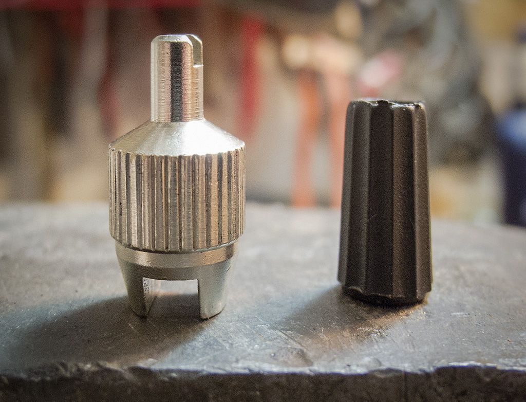

Wird das gezeigte Werkzeug von oben aufgesetzt oder eher seitlich, dann als Art Schraubenschlüssel?

Das Metallteil (in der Packung von Schwalbe Doc Blue enthalten) Wird genaus sorum auf das Ventlil gesetzt, wie es dassteht.
Foto: "BIKE"
Die Plastikventilkappe wird nach dem Abschrauben einfach umgedreht und greift in die 2 abgeflachten Seiten des Ventils.
