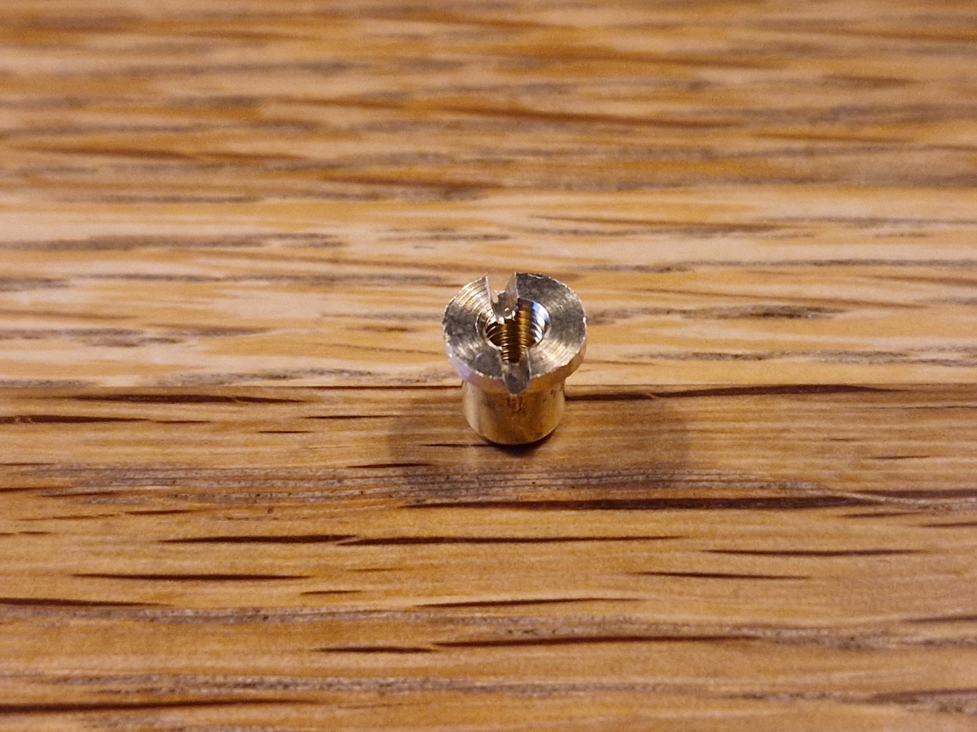

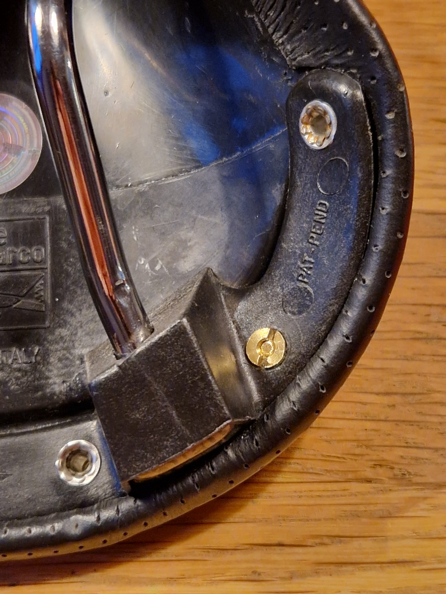

...und noch ein Versuch: Schloßschrauben nach DIN 603 haben eine Kopfhöhe von 4mm bei Gewinde M6; deutlich zu hoch bzw. zu dick. Außerdem passt die entsprechende Mutter nicht auf die Unterkonstruktion.

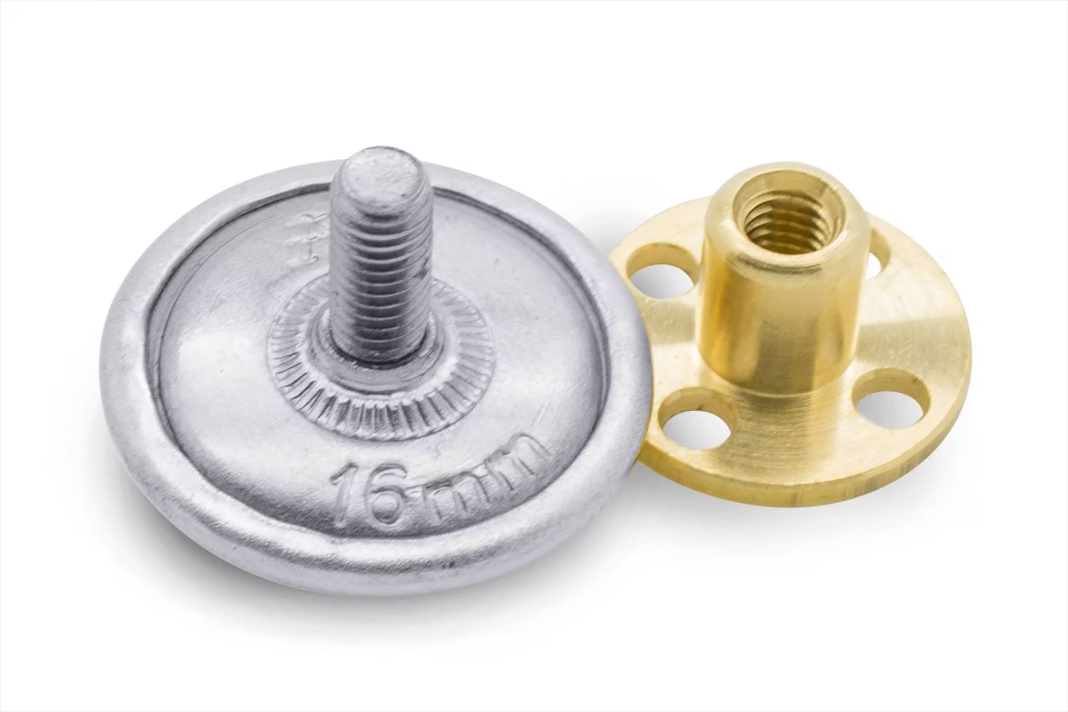

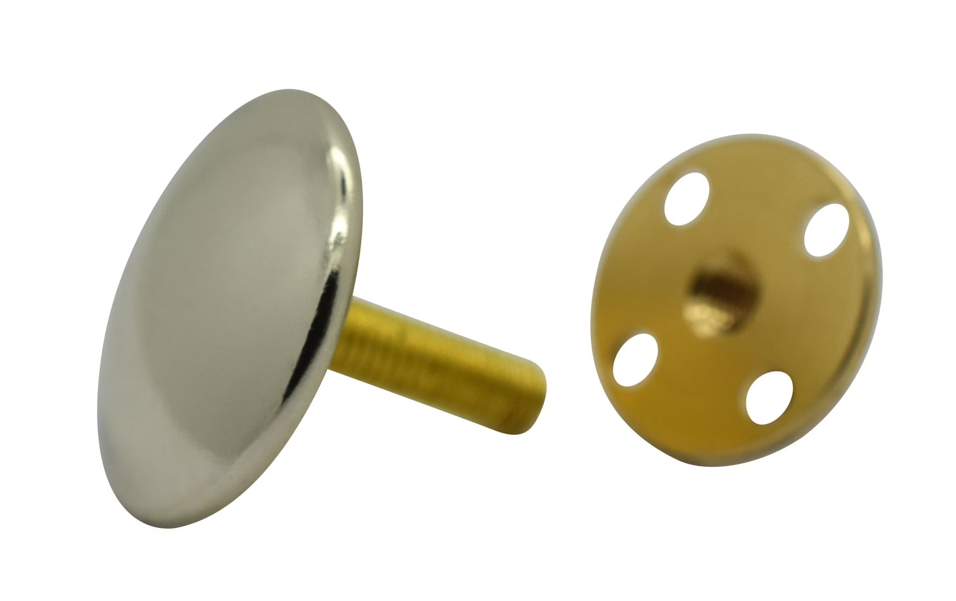

Neuer Versuch; Uniformknopf mit Gewinde:
Anhang anzeigen 1571406Anhang anzeigen 1571407
Bestellung ist raus, Versuch folgt!
...nun gut, damit muss ich wohl erst einmal leben:

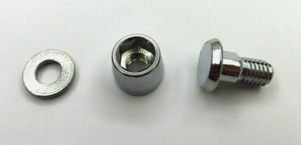

Knopf mit "Hülsenmutter". Da der Kragen der Mutter für die Einbausituation deutlich zu breit baute musste ich ihn mit Hausmitteln runterschleifen und mit einem Schlitz versehen:
Nach Einbau sieht es so aus:
Der Knopf baut immer noch zu hoch, aber eine bessere Lösung habe ich bisher nicht gefunden...
Edit: Ich muss mich für den seltsamen Umbruch der Absätze entschuldigen; je nach Browser sieht das anders aus, was ich so seit dem letzten Forumsupdate beobachte.
@derMicha : Kann das seitens der Admins mal geändert werden? Ich scheine nicht allein mit dem Problem zu sein...
sieht doch gut aus, finde ich eine sehr ordentliche Lösung.
Ggf. könnte man die Oberfläche noch etwas matter machen, dann würde man kaum noch einen Unterschied erkennen..
...Dank für die zugewandten Worte.

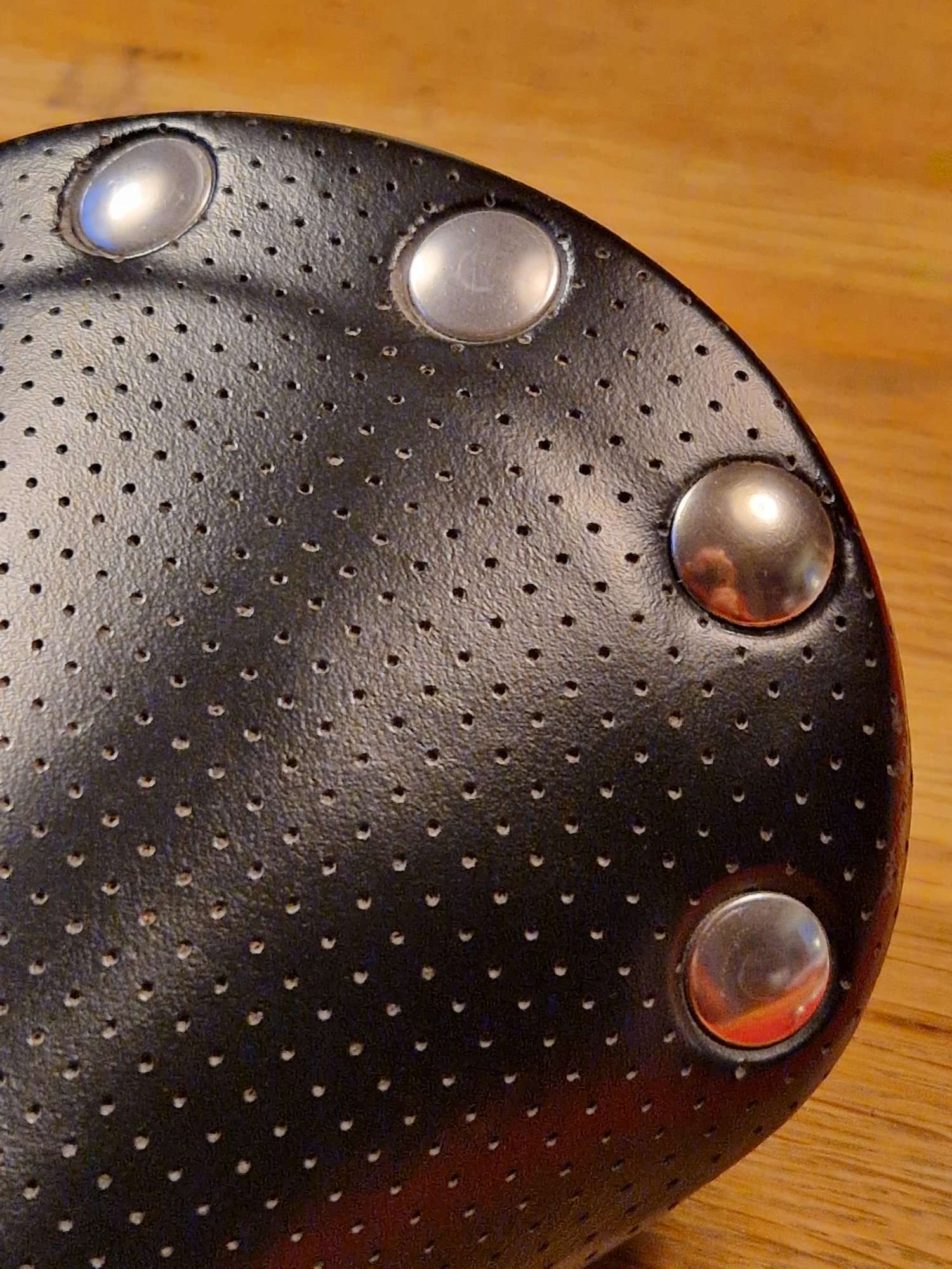

Das der Knopf dicker ist als die Nieten ist hier ganz gut zu erkennen:
Aber für diese Lösung noch ok. Wahrscheinlich gehe ich nochmal mit Stahlwolle drüber, um den Glanz etwas zurückzunehmen...
Anhang anzeigen 1572153Aber für diese Lösung noch ok. Wahrscheinlich gehe ich nochmal mit Stahlwolle drüber, um den Glanz etwas zurückzunehmen...
das schaut doch schon gut aus! Wenn du noch einen zweiten solchen Knopf auftreibst, und der eine gewisse Materialstärke hat, ich glaube, ich würde dem mit der Feile zu Leibe rücken um zu versuchen, den Dom flacher zu bekommen/ihn den anderen Nieten anzupassen. diese Buntmetalle polieren sich ja sehr gut, ich denke, das Finish bekommt man wieder hin
zum Glück nimmt man diese Perspektive während der Fahrt nur ganz selten ein.. :D:bier:
...der "Dom" ist Blech, kein Vollmaterial! Ich könnte bestenfalls versuchen, ihn noch flacher zu drücken, was aber vermutlich nur zu Verformungen führt... 🤷‍♂️

Wie schon gesagt, tausche einfach alle Nieten durch Schrauben aus und es wird perfekt.
...daran habe ich auch schon gedacht, jedoch sitzen alle Nieten bisher kraftschlüssig, sodass ich die nicht anfassen möchte. Hierzu hatte ich ja auch geschrieben das ich der Meinung bin, dass die Nieten das Kunststoffteil des Gestells mit der Sattelschale verbinden. Daran rühre ich zunächst einmal nicht.
