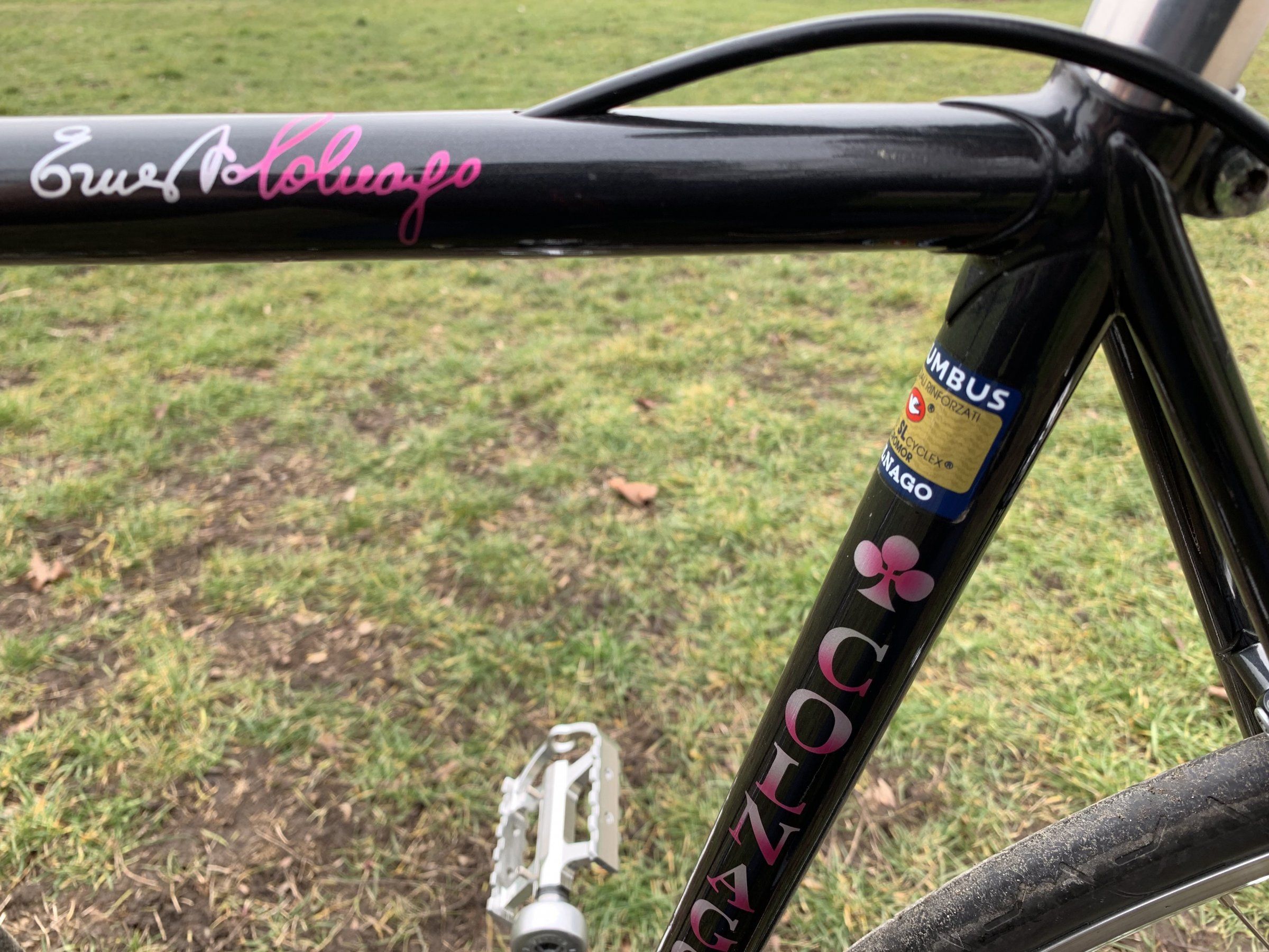

Hier:
...würde ich gerne ein passendes Lenkerband in diesem rosa/lila/pink-Farbton verwenden und bevor ich mir jetzt 10 Stück bestelle und am Ende dann doch keines passt, wollte ich mal nachfragen. Vielleicht hat ja schon mal jemand mit genau dieser Farbkombi Erfahrungen gesammelt.
Sonst nehme ich halt wieder schwarz :)
Ist jetzt nicht direkt 'ne Bastelfrage, aber vielleicht bekomme ich hier ja doch einen Tipp.
Hier:
