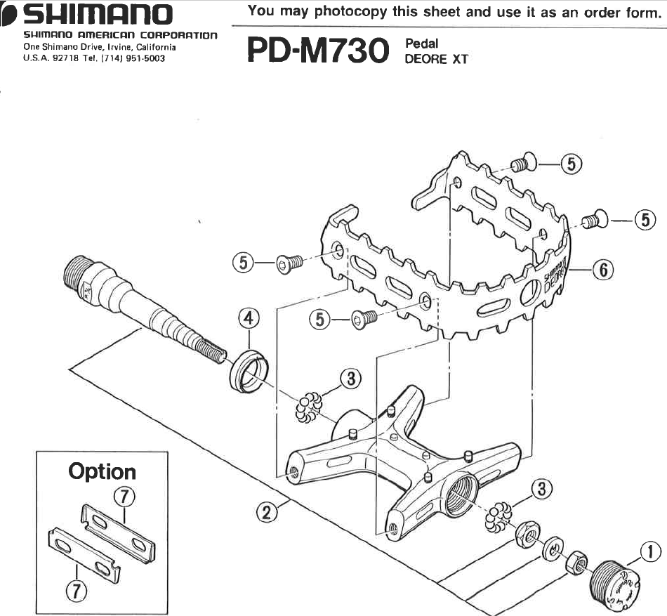

Kennt niemand den Pedalkappenschlüssel für ältere XT-Bärentatzen (PD-M730)?
Der einzige Tipp aus dem inet war eine Seegeringzange?!
Du meinst für Teil Nr. 1?
upload_2019-2-12_9-47-57.png Quelle: https://si.shimano.com/pdfs/ev/EV-PD-M730-0777B.pdf
Vielleicht ein Stirnlochschlüssel?
Oder ein Kettenblattschlüssel? (Shimano TL FC 20)
