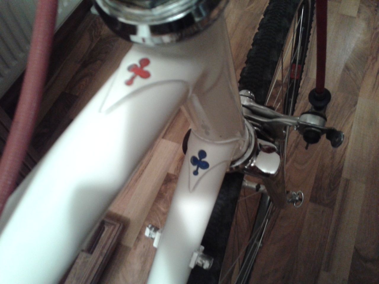

Hallo zusammen,
ich habe hier einen Rahmen an dem ein Dura Ace 7400 Steuersatz verbaut war. Der baut ja deutlich tiefer als ein C-Record Steuersatz. Gibt es trotzdem eine Chance, dass man den C-Record drauf bekommt? Vielleicht ein paar Umdrehungen weniger, oder klappt das auf keinen Fall?
