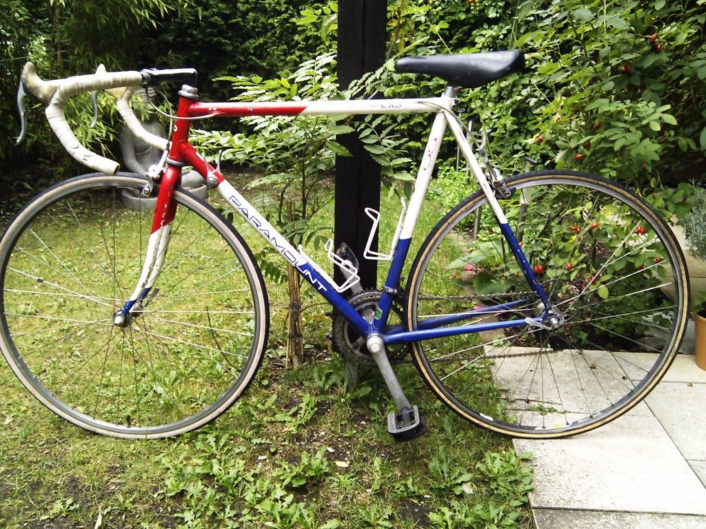

Hallo, hab vor kurzem ein PDG Paramount Series (ohne Nummer) von 1990 aus USA Chicago bekommen und wollte dies aufbereiten.
Leider hat der Rahmen viele Lackschäden.
Beim Putzen ist mir aufgefallen, dass der Lack sehr leicht abblättert.
Wie fang ich nun am besten an?
Lack der nicht mehr auf dem Untergrund hält ist nicht zu retten. Ich würde es - passend zur Jahreszeit;) - einfach blättern lassen (Sprühwachs als Rostschutz genügt, wenn´s nicht im Freien steht).
