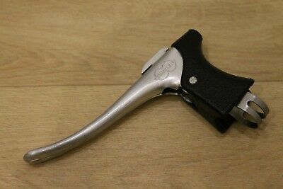

Versuch mal Bremsgriffe dieser Bauform aufzutreiben ( hier im Bild von Altenburger ) , passen für flache Lenker in jeder Bauform .
Nur so was lässt sich so montieren das man auch vernünftige Griffhaltung hat .

Die meisten Nicht-RR-Lenker dieser Zeit sind klapprig und auch mehroderweniger nachgiebig. Ist der abgebildete in dieser Hinsicht besser?
Allerdings muss man bei Trainingsbügel und Co. beachten, dass das Griffstück lang genug ist, weil man die Dinger sonst nicht gescheit geklemmt bekommt und mit Renngriffen besser bedient ist.
Wäre in meinem Fall kein Problem.
Aber guter Einwand. Es gibt allerdings nicht "den" Trainingsbügel. Es gibt zig Variationen von der Biegung und Länge der Griffenden, dazu noch die Moustaches (an denen RR-Griffe meist eher passen). Am Alltagsrad fahre ich aber lieber MTB-Griffe mit ausgeprägtem Knick , da kriegt man mehr Kraft auf die Bremse wenn man in der schnellen Position die Pranken auf den Griffen hat.
Das ging ja schnell, Danke :daumen:
Weisst Du zufällig, ob es die auch mit Griffgummis gab?
Nein , der Griffkörper ist ja aus schwarzem , genarbtem Kunststoff .
Und die Anbaulage an einem Trainings/Flach- oder sonstwie Lenker erlaubt eh kein umfassen des Griffkörpers von oben her , wozu also ein Verhüterli darüberstülpen ?
Diese zitierten Altenburger Bremsgriffe habe ich hier nutzlos rumliegen. Wenn sie jemand gebrauchen kann einfach per PN melden.
Fotos kann ich, bei Bedarf, machen.

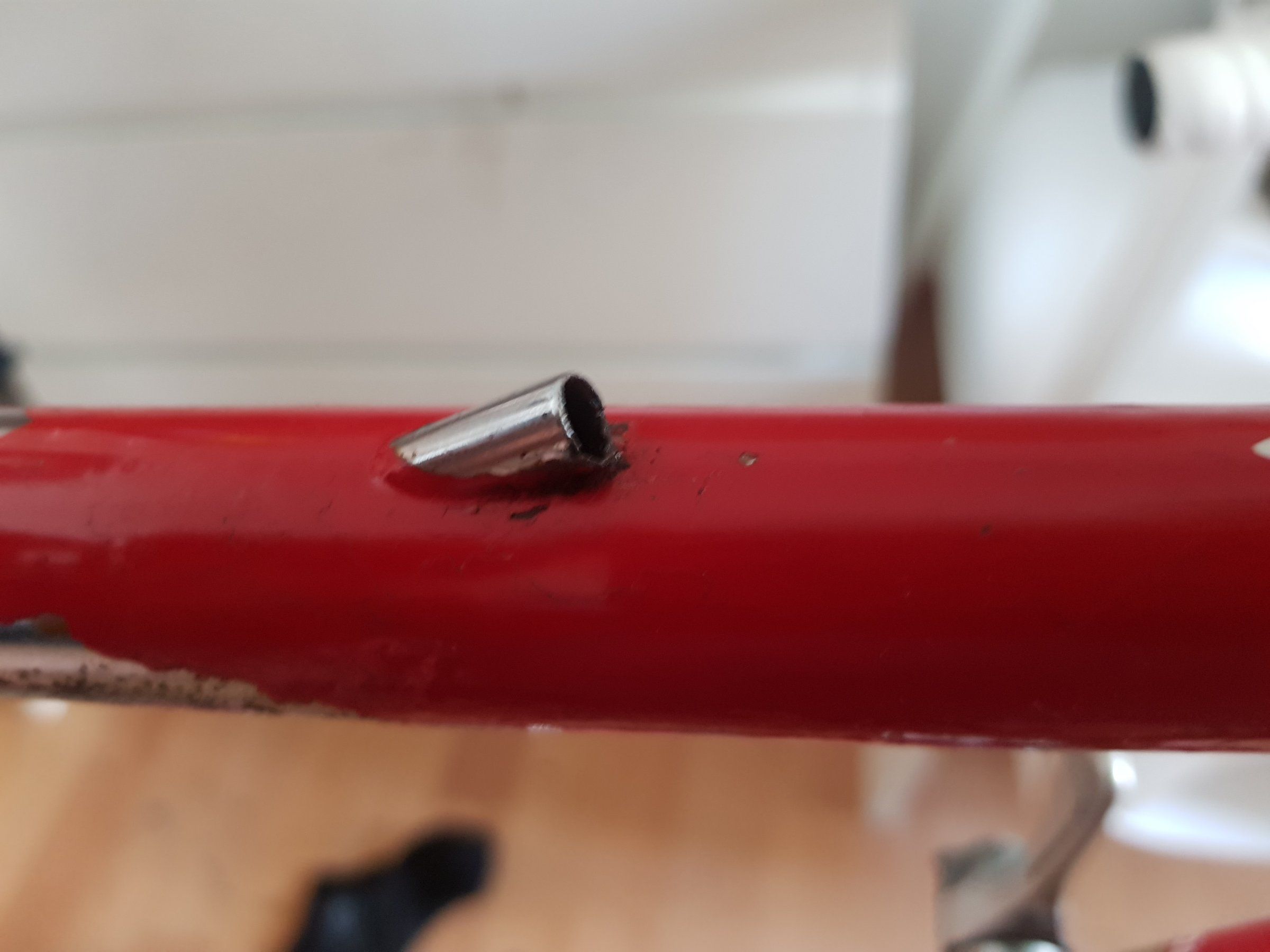

Ich habe heute versucht einem Bremszug zu entfernen. Nach einem kräftigen Ruck ist er mir abgerissen. Ich habe es schließlich doch Geschäft den restlichen Zug aus der Zugführung zu popeln, dabei ist scheinbar ein kleiner metallener Part stecken geblieben. Hat jemand einem Tipp, wie ich das wieder raus bekomme?
Sicher dass das nicht das eingelötete Zugführungsrohr ist? Mit der übergetünchten Farbe schlecht zu sehen aber...
Nein Nein ich meine innerhalb der Zugführung. Ich kann die Zughülle von beiden Seiten etwa bis zu Hälfte einführen. Dann stockt die Hülle dem Klang nach zu urteilen, befindet sich etwas metallisches in der Führung.
Akku-Schrauber - Draht vorn dran und dann erstma mit dem Draht durch die Führug rödeln
Versuche mal einen Innenzug durchzufädeln, vielleicht einen Schaltzug mit der Plombe hintendran als "Fänger". Womöglich ist da einfach irgendein Rest hängen geblieben......
