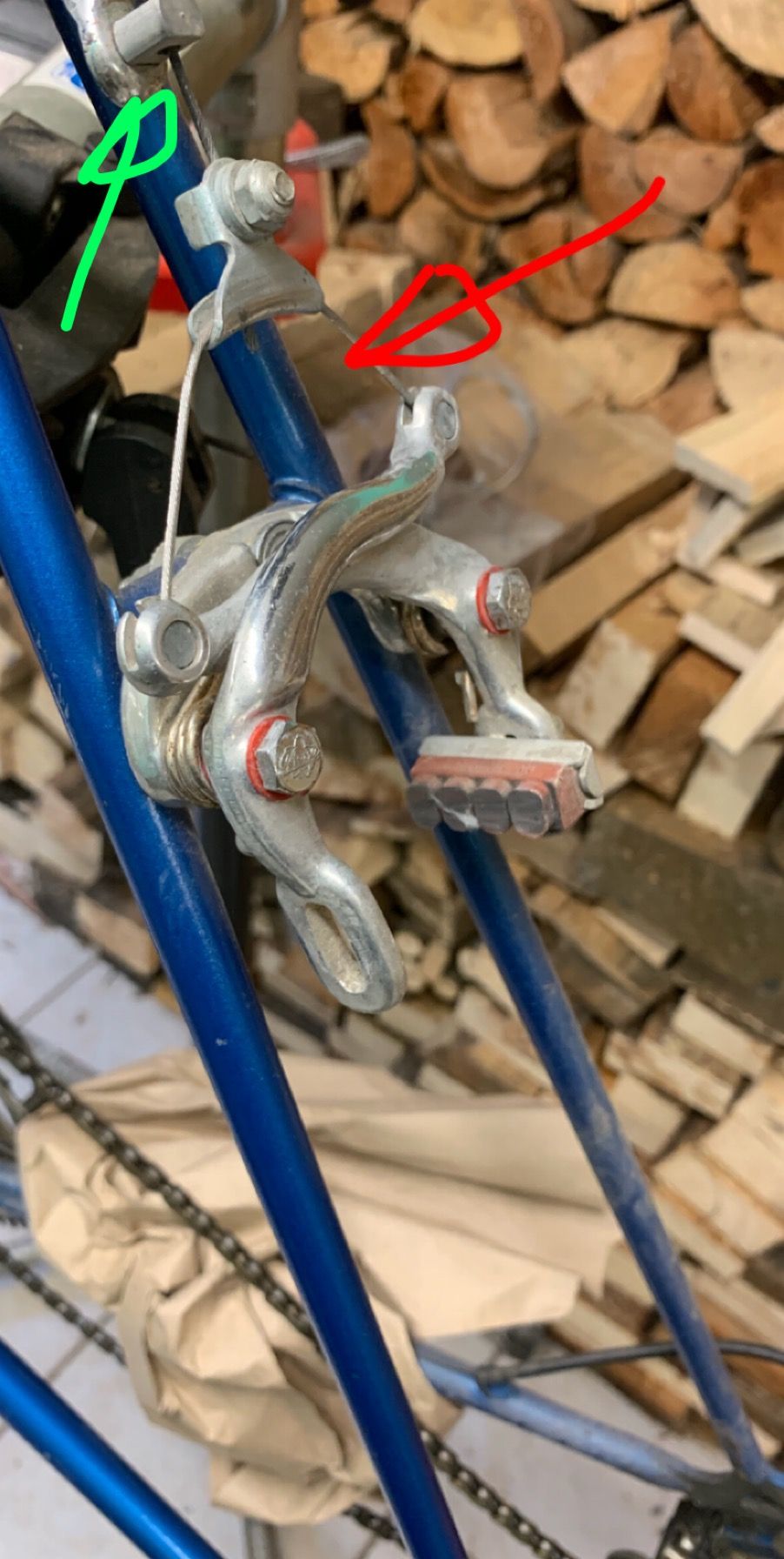

Kann es sein dass das Seil welches die beiden Bremsarme (roter Pfeil) verbindet so ausgezogen ist das die Bremse nicht komplett greift? Das Bremseil selbst wurde gespannt allerdings hab ich beim Anziehen der Bremse eine Kollision (grüner Pfeil).
Hersteller laut Bremshebel Balilla.

Wenn die Bremsschuhe vollständig sind und das Rad eingebaut ist, kollidiert es dann immer noch? Das sieht ja alles recht original aus und muss eigentlich funktionieren.
Falls es doch nicht geht, musst du einen kürzeren Gegenhalter verwenden, um dem Zug mehr Platz zu geben.

Ja hab schon neue Bremsschuhe verbaut, hab davon nur gerade kein Bild am Handy. Was meinst du mit kürzeren Gegenhalter ?
Gibts da nich vl das Seil kürzer zum nachkaufen ?
Du kannst versuchen, kürzere Querzüge zu finden (passen dürfte die Form Weinmann), aber ich bin mir nicht sicher, ob es kürzere gibt.

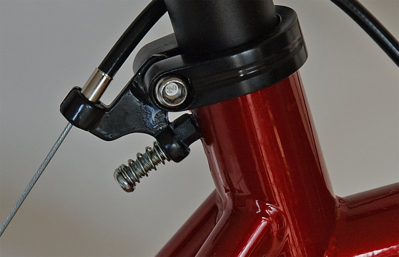

Der Gegenhalter ist ja an der Klemmschraube für die Sattelstütze montiert, wenn ich das richtig erkenne. Von dort ragt er etwas nach unten. Und dieser "Ragweg" ist zu verkürzen durch einen Gegenhalter, der weniger nach unten ragt.
Zur Illustration: es gibt solche:
und solche:
und solche:
Ok Danke, werd mich mal auf die Suche nach kürzeren Querzügen machen. Mit kürzeren müsste ja dann die Bremskraft auch etwas höher sein, die aktuellen zieht es nämlich schon sehr weit nach oben beim bremsen
fehlenden 2.Bremsschuh mitverwenden!
Breitere Seilbrücke verwenden-zieht mehr Bremsseil.
