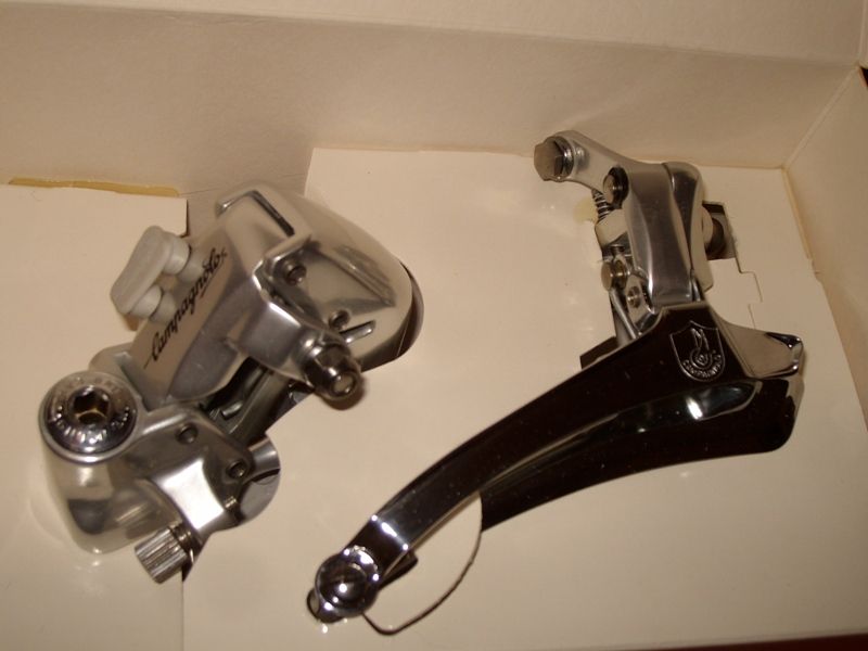

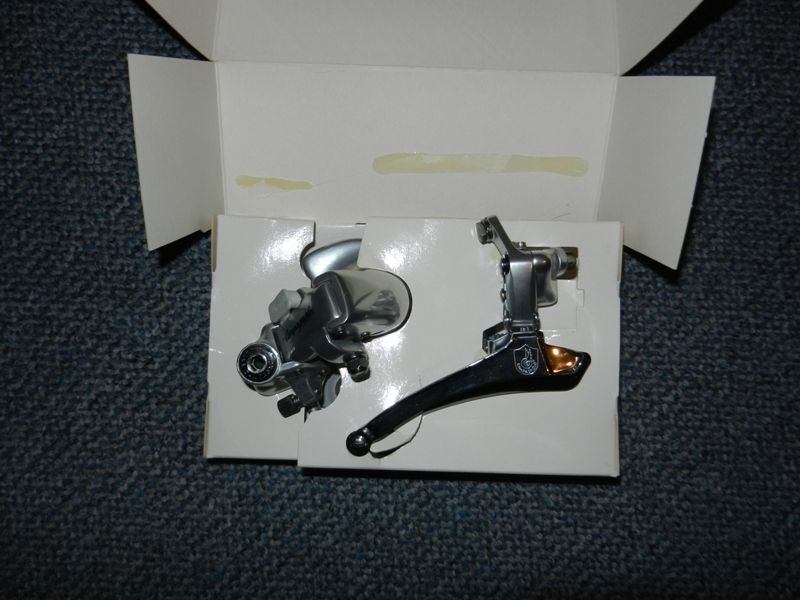

Hat schonmal jemand von euch versucht, die 1. Generation Athena Schaltung mit Ergos (egal wieviel-Gang) zu betreiben? Im 1992er Campa-Katalog, wo die Ergos zum ersten Mal erschienen, hatte die Athena schon eine andere Geometrie. Aber würde das 7-fach-Schaltwerk prinzipiell mit Ergos funktionieren oder ist die Geometrie gänzlich ungeeignet?
Wenn es wie nach Velobase Kommentar mit Schrägparallelogramm arbeitet, sollte es problemlos gehen. Das erste Chorus Schaltwerk von 87, auch mit Schrägparallelogramm, funktioniert bei mir sogar mit 10-fach Ergos ohne Probleme.
Das ist die Frage. Ob es wirklich ein Schrägparallelogramm ist, wage ich zu bezweifeln. Erst mit den Ergos gab es ein echtes Schrägparallelogramm in der Athena-Gruppe. Chorus hatte hingegen schon immer eins.

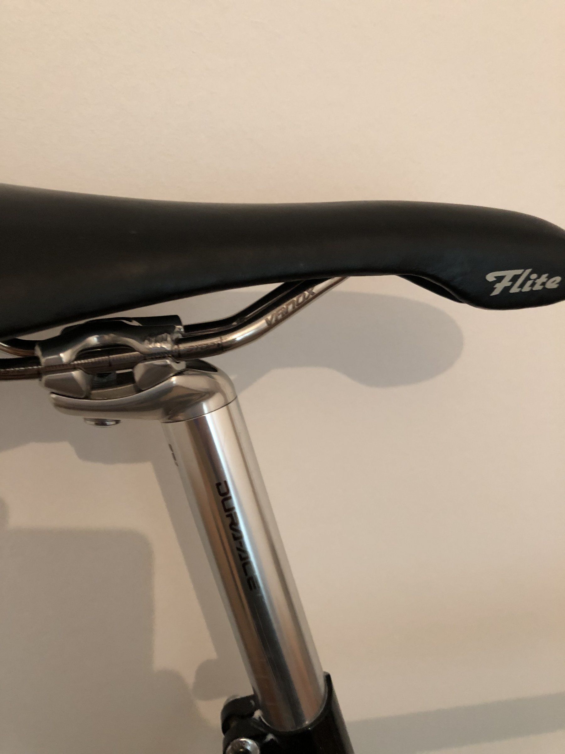

Wie bekomme ich die Beschriftung der Rails von einem Flite ab? Nagellackentferner hat schonmal nicht funktioniert.
