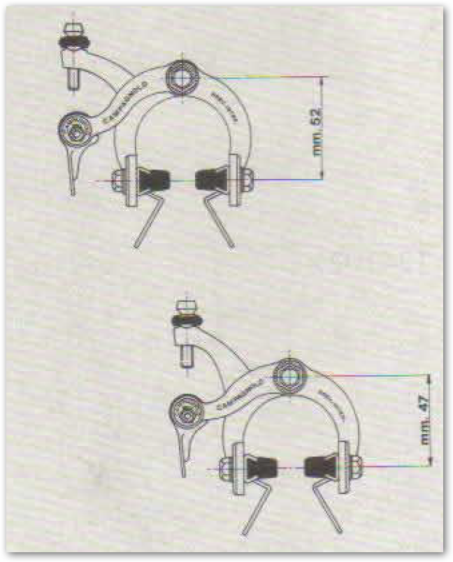

Ich habe einen Lejeune-Rahmen aus 1977 erstanden; lt. Vorbesitzer waren Campagnolo-Super-Record-Bremsen mit Inbus in "short reach" montiert.
Nun war ich bisher der Meinung, dass Bremszangen mit der Aufschrift "BREV.INT." short reach seien, mit der Aufschrift "BREV.INTER." jedoch long reach...
Nun suche ich Bremsen in short reach, weiß nun aber nicht wirklich wie die Merkmale dazu sein müssen; ich möchte nur einen teuren Fehlkauf vermeiden bzw. nach Kauf feststellen, dass die Bremszangen zu lang sind.
Wer also klärt mich auf? Oder waren Super-Record-Bremsen mit Inbus dann immer short reach...

Moin Nick,
es gab nicht die >Super-Record Bremsen < ....die Bremsarme waren die gleichen wie die
der Record, erst der Bremsgriff macht sie zur SR-Gruppe zugehörig.
Also Record Bremse & gelochte Bremsgriffe gehören zur SR-Gruppe.
Der einfachste Methode einen Fehlkauf zu vermeiden, ist zu messen.
Die lange Version hat 52 mm & die kurze Version hat 47 mm.
Wenn man die Dinger häufig in der Hand hat erkennt man es auch so,
sonst wie geschrieben, der sichere Weg ist einfach messen.
LG Tom
Danke Tom!
Dann werde ich die Maße mal dem Anbieter durchgeben zwecks Überprüfung. Ich hätte mir eben nur vorstellen können, dass Campa-Bremsen der Record-Serie mit Inbusbefestigung immer short reach wären, aber das wäre wohl zu einfach...

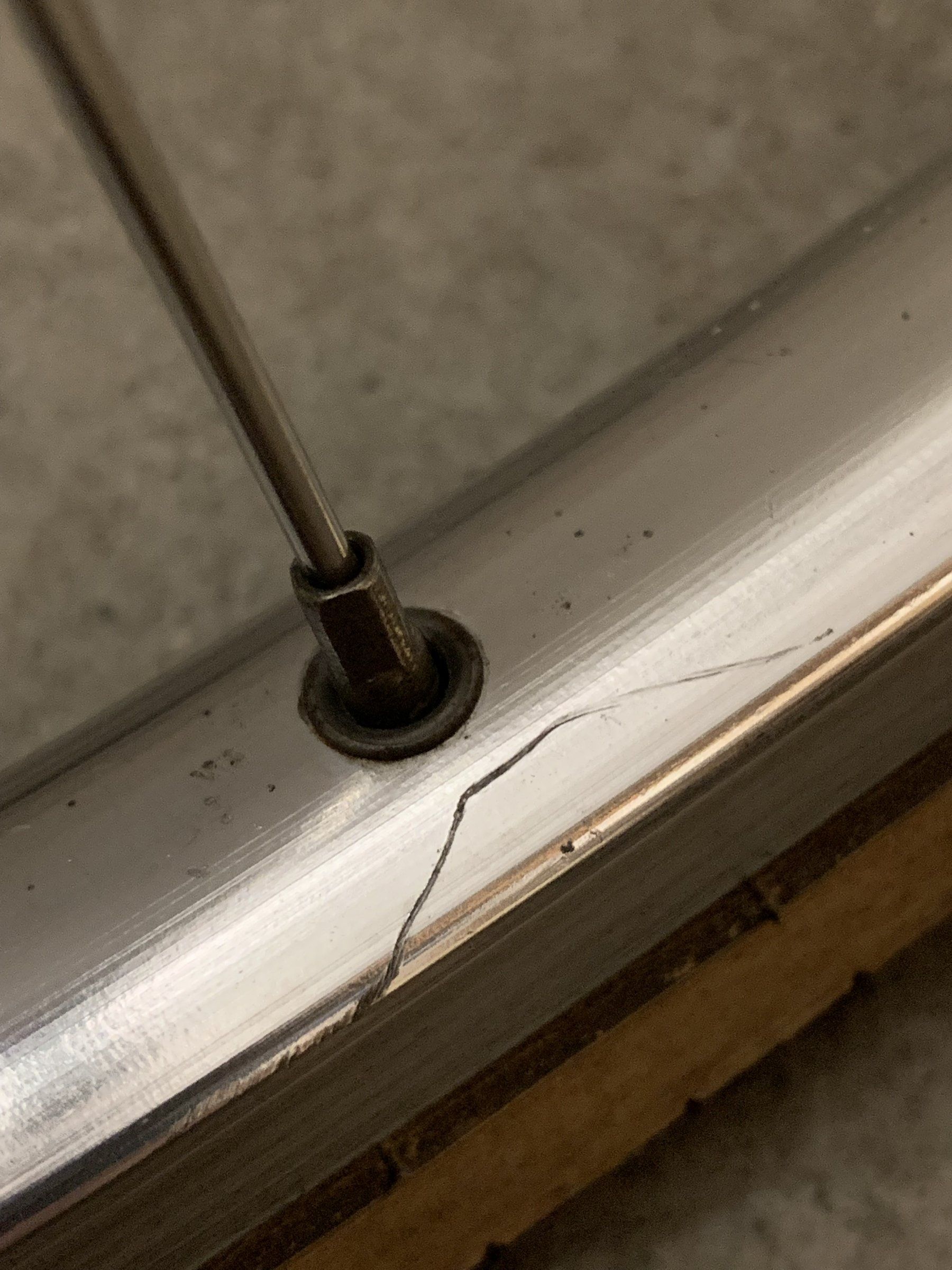

Via große Bucht habe ich mir eine gebrauchte Mavic Module E Felge bestellt, da die meinige am Vorderrad seit der letzten großen Ausfahrt einen Haarriss aufweist. Das Paket flugs ausgepackt, nur um folgendes zu sehen:
Nun meine Frage an euch als bekennender Laie:
[ ] unbedenklich, kannst du umspeichen (lassen) und bedenkenlos fahren
[ ] Lebensmüde? Dann fahr die Felge aber vermache zuvor dem Forum all deine Räder und Teile
[ ] zurückschicken (ist noch möglich, da Händler) und einen besseren Ersatz suchen
Vielen Dank im Voraus für eure Hilfe. :)
PS: Da Bilder ja die Währung im Forum sind, möchte ich euch den Riss an der Felge nicht vorenthalten.
Deine Felge hat nur einen Kratzer würde ich meinen, die, die du gekauft hast, ist aber Schrott.
Danke für die rasche Antwort @Bianchi-Hilde. Dann geht die gekaufte Felge morgen an den eBay-Händler zurück. Allerdings war ich mit dem Kratzer/Riss schon beim Fahrradmonteur meines Vertrauens (welcher jetzt im wohlverdienten Urlaub ist). Der tendiert nach eingehender Betrachtung und Befühlung eher auf einen Riss. Daher auch der Kauf der Ersatzfelge.
