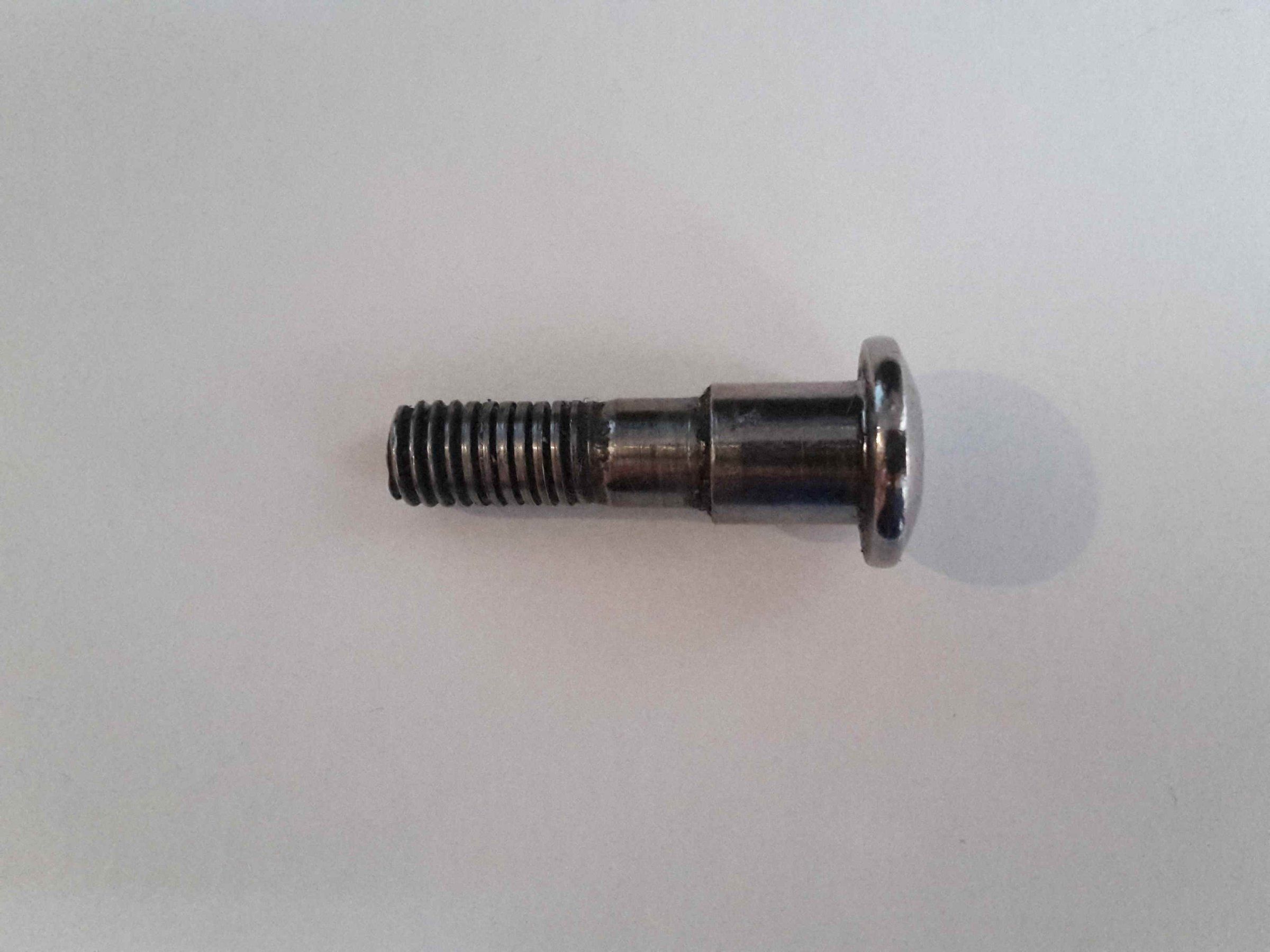

Hallo, hat vielleicht jemand eine Idee, wo ich eine solche Schraube herbekomme? Sie stammt aus dem verstellbaren Tranz X Vorbau meines Rocky Mountain MTB. Kann man das Gewinde vielleicht einfach wieder nachschneiden?
Danke und Grüße,
Danke und Grüße,
Schneiden / nachschneiden kann man ja nur wenn noch Material zum schneiden da wäre ein ausgerissenes oder umgelegtes Gewinde ist weg , in Luft kann man kein Gewinde reinschneiden .
Wie eine Salami , wenn die alle ist , kann man auch keine Scheibe mehr davon abschneiden .
Das Gewindegegenstück ( Mutter ?) der gezeigten Schraube ist auch Schrott !
Na da bin ich ja froh, dass ich mich mit dem Rocky (97er Element Race) bisher noch nicht auf die Piste gewagt habe ;)
Bleibt mir nur, mich nach einem passenden Race Face (oder Syncros?) Vorbau umzusehen :daumen:
Danke, klar. Das Gegenstück sollte ok sein, die plattgedrückten Gewindegänge sind beim rausdrehen von einem an der Schraube befestigen Bolzen (?) des Vorbaus verursacht worden, der zu viel Druck auf die Schraub ausgeübt hat.
