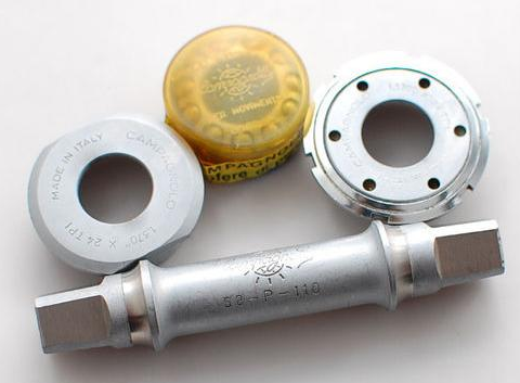

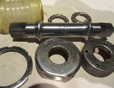

Ja, so sehen die zum Bsp. beim alten Chorus Innenlager aus. Die alten Pista Lager hatten ähnliche Schalen.
Die haben aber die 1/4"-Lager.
Ich benötige 3/16":

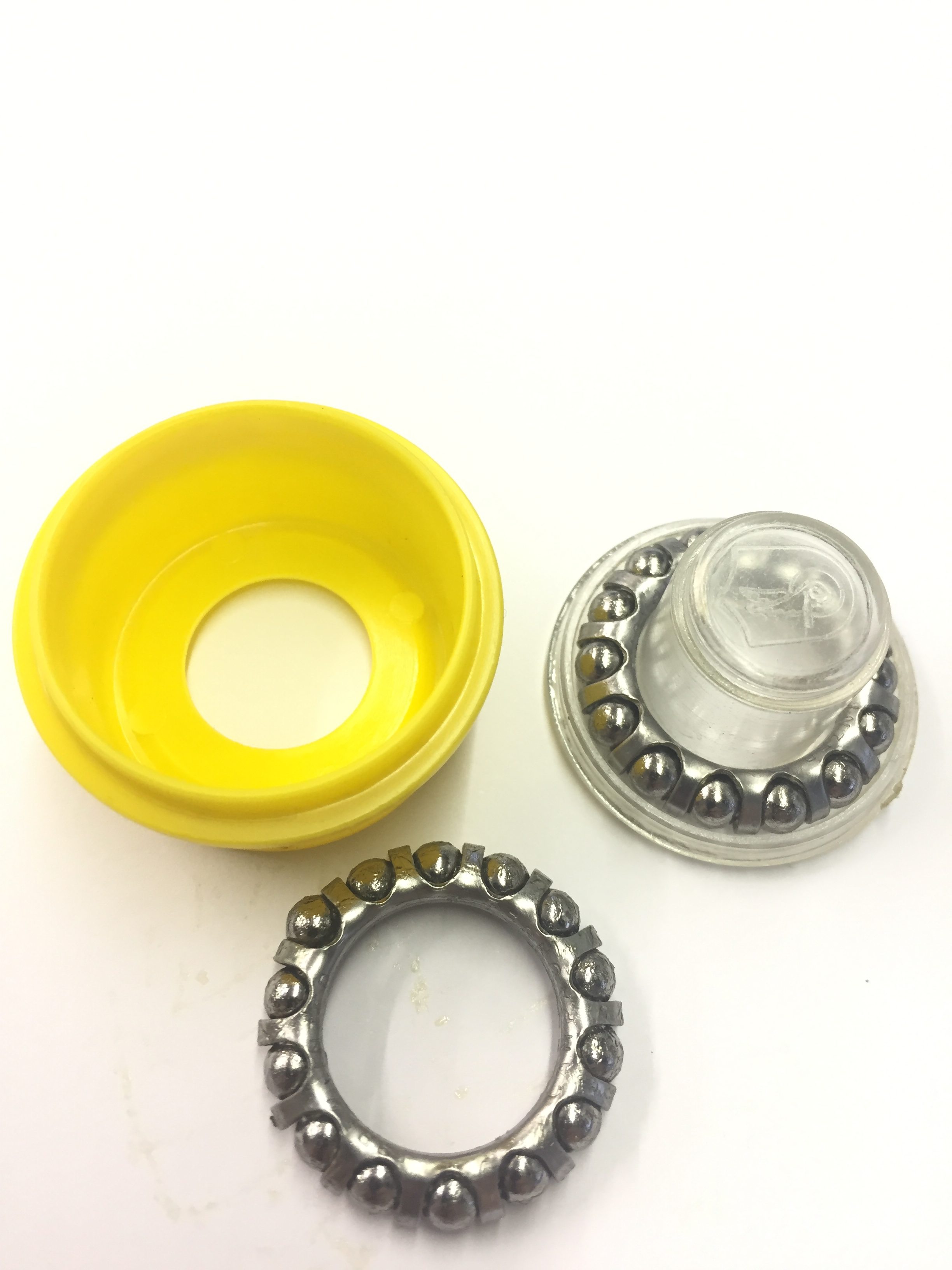

Die Konen an deinen Wellen sehen aber nicht nach kleineren Kugeln aus. Bei 14 Kugeln haben die Konen einen etwas größeren Innendurchmesser mit einer typischen "Stufe" zur Welle. So wie hier z.B.:

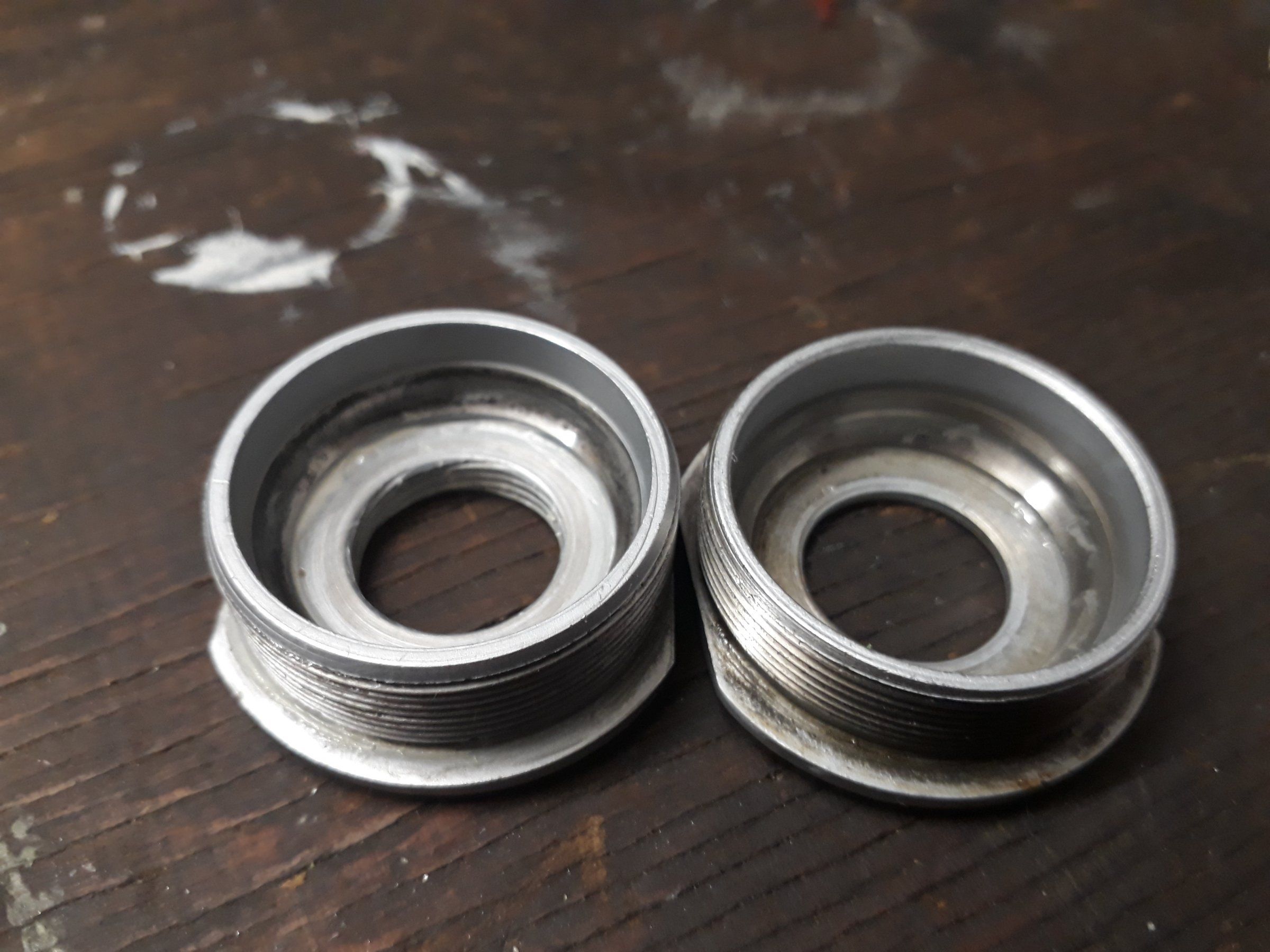

Danke. Ich habs.
Es waren tatsächlich nur die falschen Schalen. Es mussten die Dünnen rein (siehe Foto rechts) und nicht die Dicken mit der Fettschnecke (links)!
Das sieht doch gut aus :)

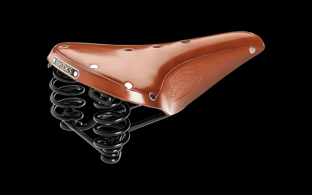

Ich habe einen ordentlich eingefahrenen Brooks Flyer und die Feder quietschen.
Kann ich das mit Öl (wohin?) beheben? Oder anders?
Gruß Robert

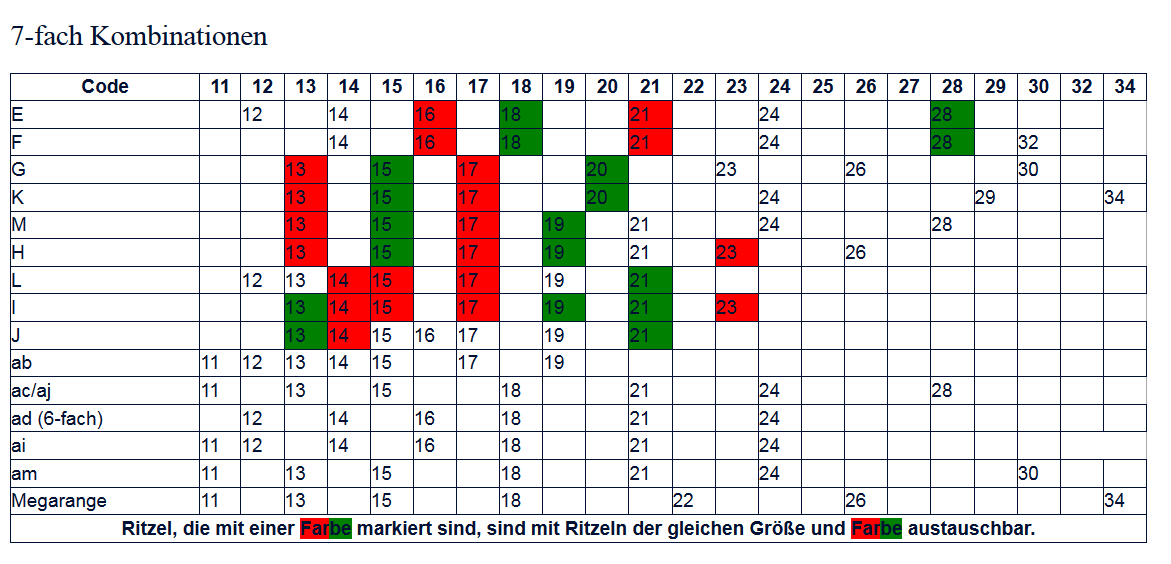

Des Weiteren wollte ich mal nachfragen, ob man bezüglich der Kompatibilität sich zwingend an die Shimano-Codierung bei der Zusammenstellung von (in meinem Fall 7-fach) Kassetten halten muss? Oder, was passiert, wenn man es nicht tut?
698655
Gruß Robert

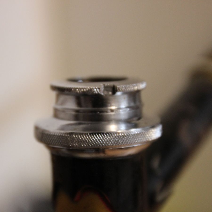

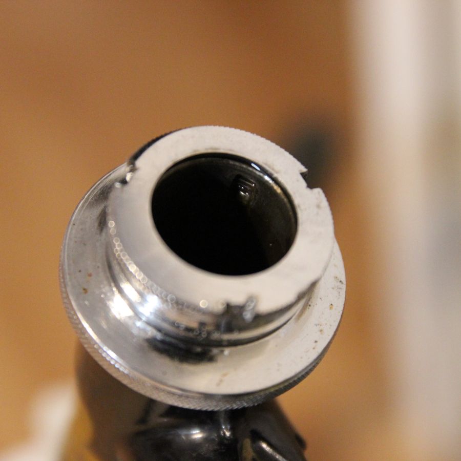

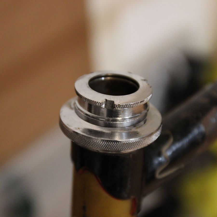

Ich komme bei der Kontermutter vom Steuersatz nicht weiter. Das Teil scheint mit der Gabel verwachsen zu sein.. Langsam geht es mir auf den Senkel. Den Spuren nach hatte auch der Vorbesitzer einige Versuche gewagt, das Teil zu lösen. Inzwischen ist die Kontermutter auch nicht mehr wirklich schön. Also schon direkt hier mal die Frage: Hat jemand Ersatz?
Vorher muss das alte Teil aber runter. Gibt es noch weitere Tipps? Ich habe es mit einem Hakenschlüssel versucht.. mit zwei verschiedenen Sorten Caramba... mit einem Stück Leder und einer Zange.. mit einem Gummihammer. Das Teil bewegt sich null. Was mache ich falsch? Rechtsgewinde?

Einen festgegammelten Vorbau oder eine Sattelstütze kenne ich ja, aber bei einer Kontermutter vom Steuersatz...
@pietzke
Will mal nicht hoffen das sich die Nasenscheibe ins Gewinde klemmt und da Spannung aufbaut. .
Hat die Untelegscheibe eine Nase (gehabt)?
Das ist kein Linksgewinde.

Anhang anzeigen 699005Anhang anzeigen 699006Anhang anzeigen 699007
Konterringgripzange
@pietzke
Kann ich leider nicht beantworten. Könnte natürlich eine Erklärung sein. Auf dem dritten Bild erkennt man zumindest keine Nase.
Mich ärgert nur, dass die Kontermutter ruckzuck schäbig ausschaut. Und Ersatz scheint man auch nicht schnell zu bekommen ..
