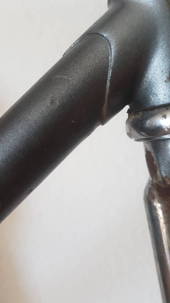

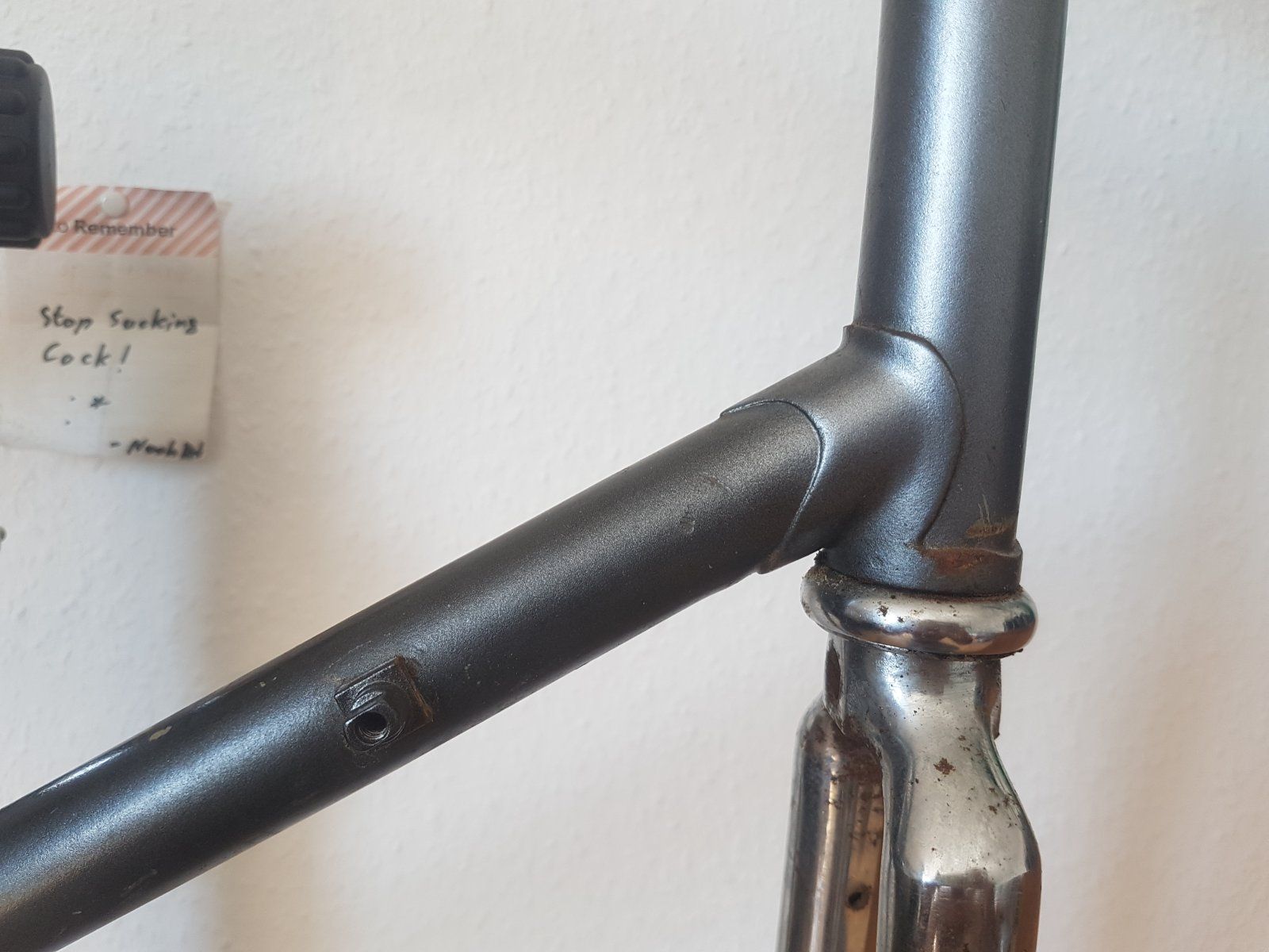

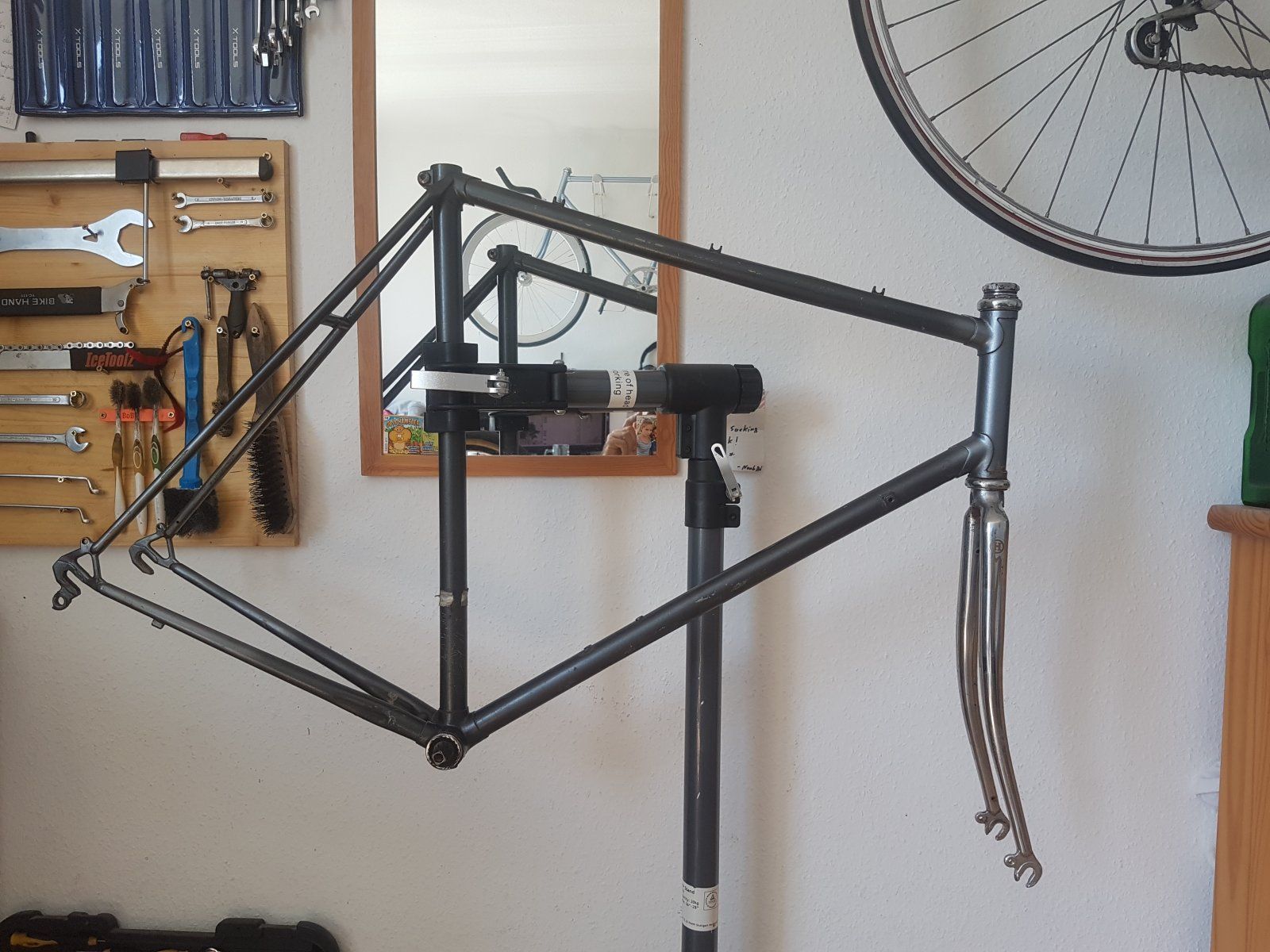

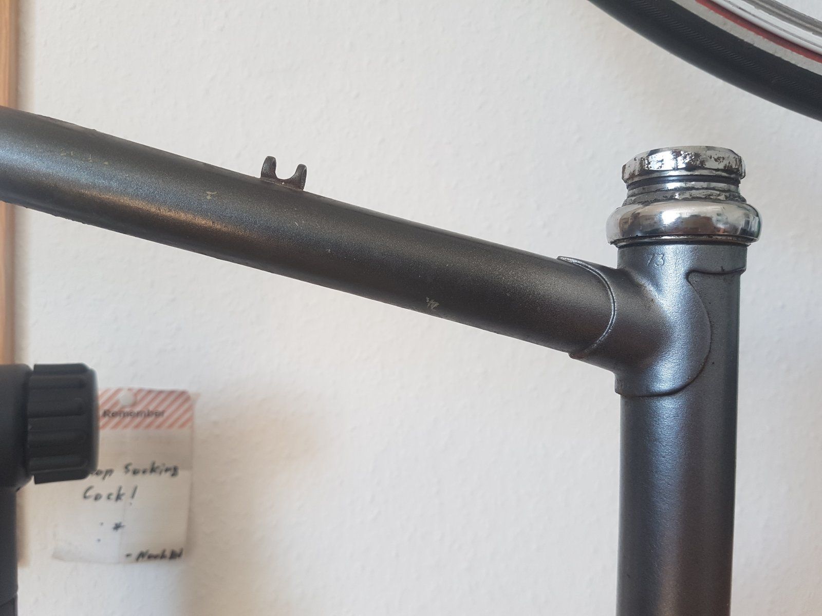

Moin habe auf kleinanzeigen den gazelle rahmen von den bildern erworben. Meine frage ist ob es sein könnte dass er minimal gestaucht ist und falls ja ob noch im fahrbaren bereich (stadtrad kleine touren). Radstand mitte mitte Ausfallenden beträgt 990mm bei einer Rahmenhöhe von 60cm.
Ja der is gestaucht, ob du damit fahren willst hängt von dir ab... ich hätte da immer Bammel, dass mir jeden Augenblick der Rahmen unterm Popo wegbricht...:(
Uff schade :(
Hmm hält sich die Stauchung denn in grenzen also würde es sich schon im fahrverhalten bemerkbar machen?
Denke mal ist ja alles noch im elastischem bereich des Stahls..
Falls es was der Beurteilung hilft es sollen reynolds 525 Rohre sein.
Ich würde den Rahmen nicht mehr fahren, der sieht im Großen und Ganzen irgendwie auch nicht mehr so prickelnd aus. Das Oberrohr scheint wellig zu sein. So einen Rahmen bekommt man doch für ganz Schmales...
Da jetzt Arbeit und Kohle reinstecken um dann zu merken das es doch nix iss...
Mein Rat: WEG DAMIT! So teuer wird er nicht gewesen sein... Reynolds 525 iss auch nix tolles..., selbst wenn, krumm iss krumm :crash:
Bin kein Rahmenbauexperte aber ich finde man kann die Stauchung schon deutlich erkennen. Ob man das beim Fahren merkt kann ich aus Erfahrung zwar nicht sagen, würde aber vermuten, dass sich das Ding dadurch nicht besser fährt :rolleyes:
Joar danke soweit. oberrohr hat ne delle würde ihn dann eventuell trotzdem für stadtfahrten ausprobieren da ich die Teile sowieso noch liegen habe... Denke bevor er bricht würde sich die Stauchung erst noch verschlimmern kann aber auch sein dass ich pech habe und da falsch liege..
Ich glaube nicht, dass sich die Stauchung verschlimmern würde bevor er bricht. Der bricht dann halt. Das wäre für mich also kein Indikator. Ich persönlich hätte immer ein schlechtes Gefühl, auch wenn er sich normal fährt. Es würde mir den Spass verderben. Wenn Du Dich trotzdem dazu entschließt, würde ich vermeiden, in Schlaglöcher reinzurumpeln oder Bordsteine hochzufahren und beides ist in der Stadt ja immer mal eher gegeben, als auf glatter Strecke, selbst wenn man noch so aufpasst.
Warum die Teile nicht an einen brauchbaren Rahmen bauen? Ein 60er Rahmen in der Qualität ist ja nun wirklich nicht selten und für einen knappen Hunni inkl. Gabel sicher zu bekommen. Warum dann diese Experimente, welche Gesundheit gefährden und Geld kosten?
Leute Leute... Jetzt haltet mal den Ball flach. Ja der ist minimal gestaucht den Bildern nach. Aber mehr auch nicht.
Das hält sich meiner Meinung nach absolut in Grenzen. Bemerkbar macht sich das wenn es "grade" gestaucht ist nicht. Wenn noch ein seitlicher Schlag dabei ist dann kanns sein das das Rad zur Seite weg zieht. Das ist aber vermutlich eher bei der Gabel der Fall.
Ich bin Ewigkeiten einen viel viel schlimmer gestauchten Rahmen gefahren. Da bricht nix.
Wenn du den Rahmen halt da hast und bock drauf hast und teile dafür hast... Dann los.
