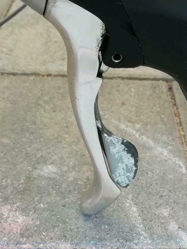

Restaurierung alter STI-Hebel
Abend zusammen,
eine Frage zur Restaurierung alter STI-Hebel: leider blättert diese Plastik-Verchromung ganz gerne von den Schaltwippen ab. Womit setzt ihr das optisch wieder instand? KFZ-Felgensilber ist widerstandsfähig - jemand schon mal probiert?
Danke Frank

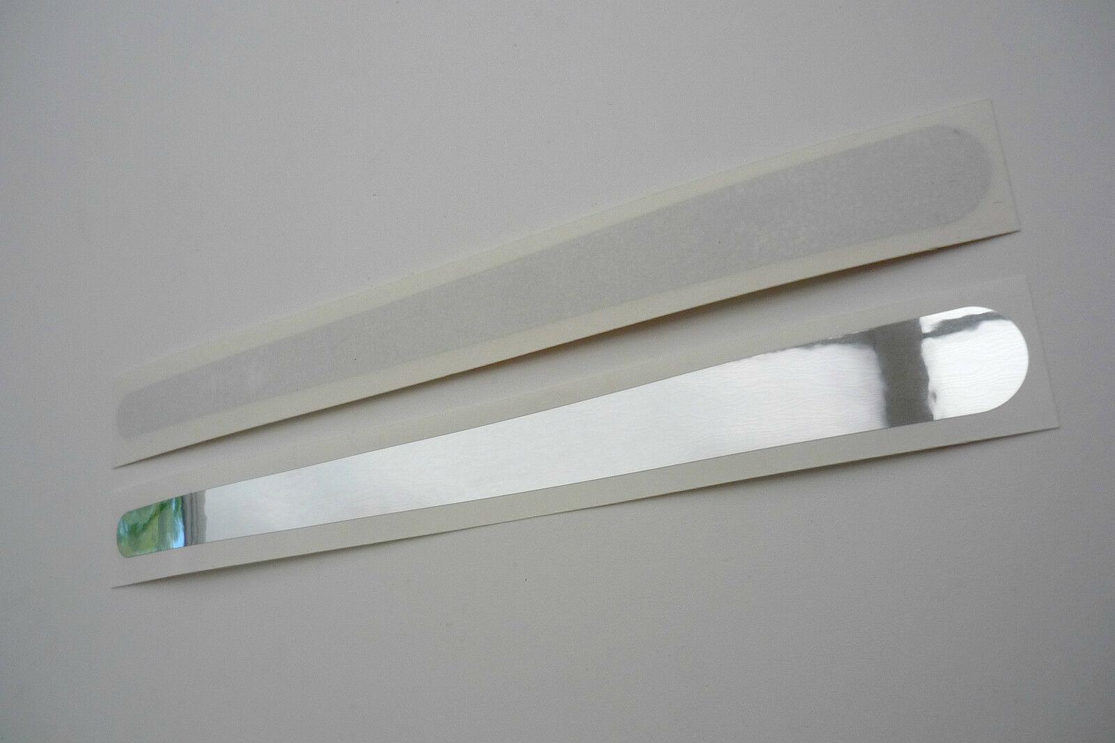

Weiß jemand wo man noch hierzulande einen aufklebebaren Kettenstrebenschutz in Chrom kaufen kann?
Ich habe meinen einzigen bereits verklebt und habe nur noch die Aluversion.
Weiß nicht mehr wo ich ihn gekauft hatte und finde nur welche aus USA oder UK.

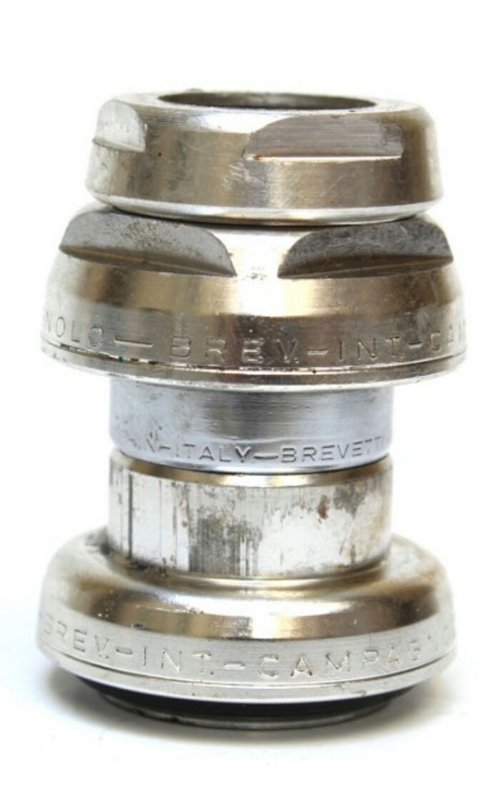

Moin!
Eine Frage zu meiner eigenen Sicherheit, da ich gerade nicht messen kann:
Die Campa Steuersätze aus den Anfängen der 90er benötigen 32er Schlüsselweiten, oder? Bin mir eigentlich sicher, frage aber lieber schnell noch einmal nach...
Dank und Gruß, Micha

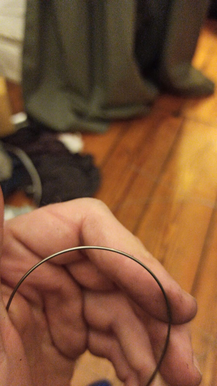

Meine Nachbarin beklagte nicht mehr schalten zu können.
Verbaut ist eine Shimano 3CC Nabenschaltung.
Nippel am Schalthbel ist abgebrochen. Beim ausbauen dann doch etwas gestaunt: ein "massiver" Schaltzug.
Kann man sowas nachkaufen?

...den kann man sich aus Chromfolie leicht selber schnibbeln.
Ist immer günstiger als die Angebote der hippen Retroshops...
Der Gedanke kam mir dann auch.
Die fertigen haben halt perfekte Schnittkanten und Form. Jetzt extra Cuttermesser zu besorgen oder die Schere zu nehmen war mir irgendwie mehr Aufwand als 2,50 für so ein Teil zu zahlen.
Weiß garnicht mehr woher ich meins hatte, scheint aber bei uns keine mehr zu geben nur aus Alu.

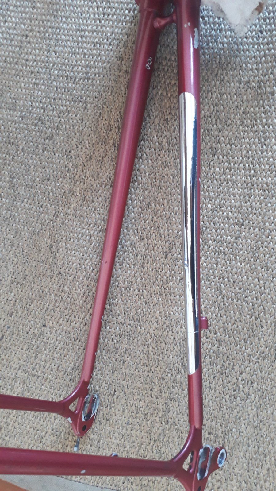

Habe Chromfolie im Werkzeugschrank gefunden, also...
Hat geklappt, nicht die eleganteste Ausführung und hoffentlich gewichtsmäßig noch halbwegs im Rahmen :D :cool:.
Habe einen KMC Aufkleber für die Kettenstrebe als Vorlage aufgeklebt und mit der Schere ausgeschnitten.
Sieht doch gut aus;
hätte jetzt nicht gesehen dass es selbst geschnibbelt ist..
