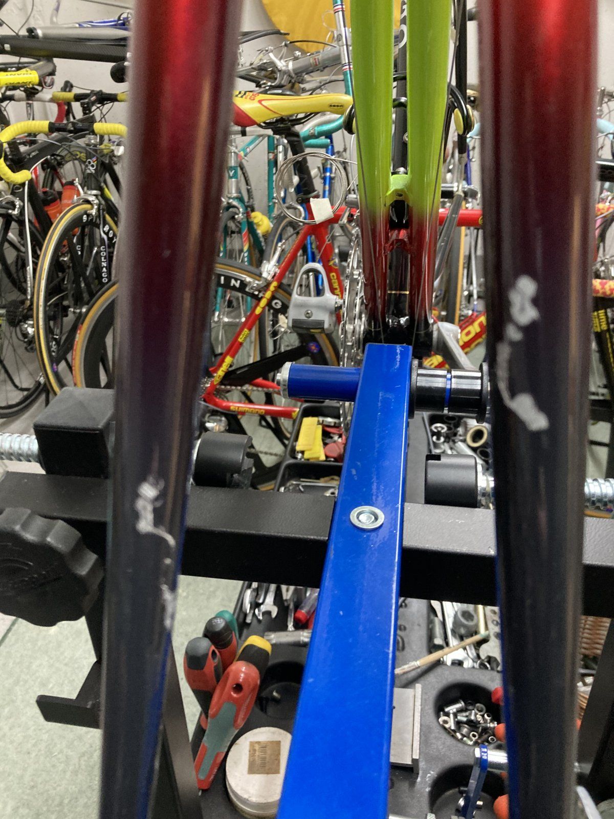

so jetzt mal was ernsteres ...Anhang anzeigen 903320

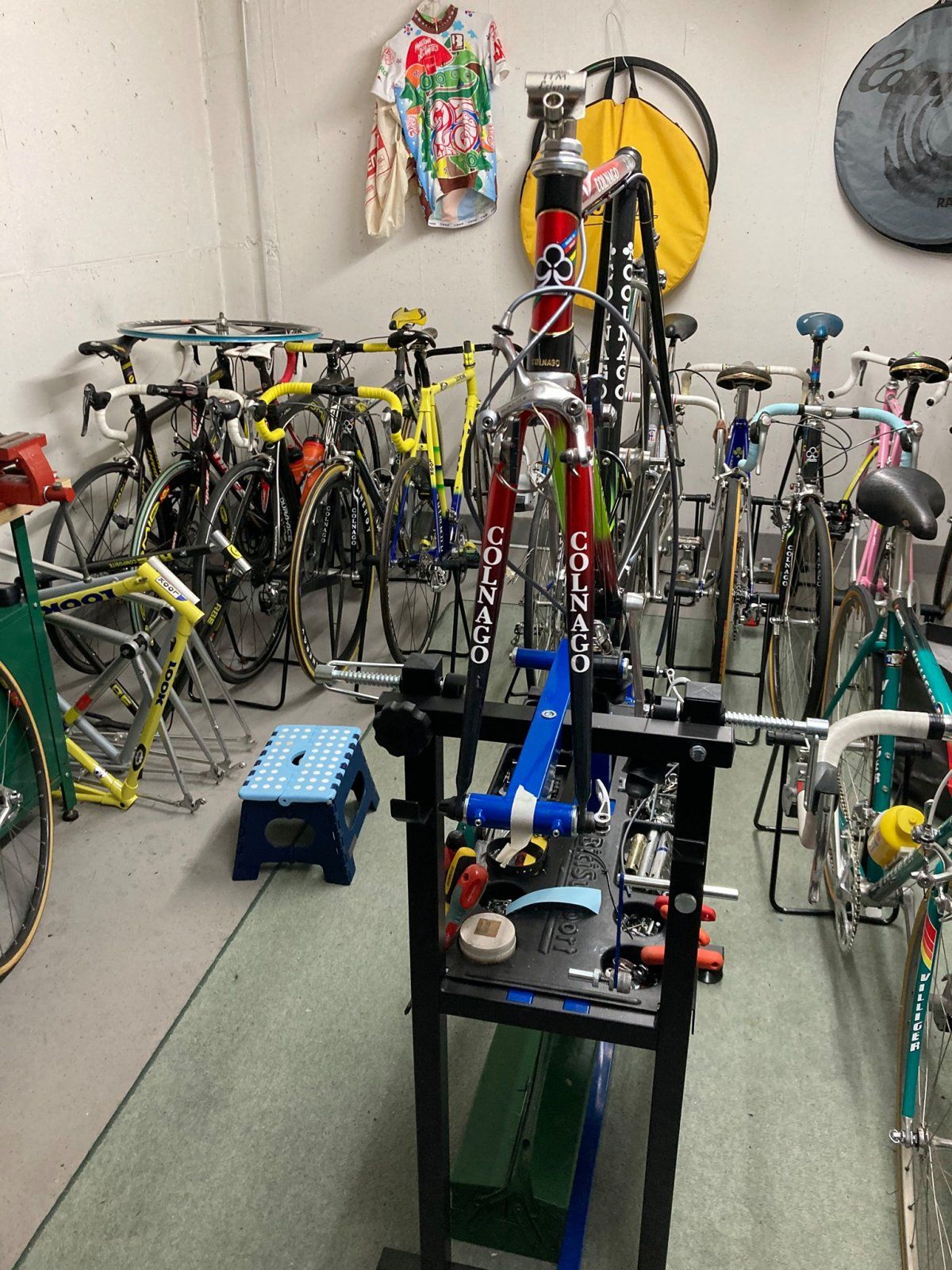

kleiner Werkstattunfall - Blechkisten unsachgemäß gestapelt neben Objekt der Begierde,
dann noch beim vorbeihuschen angestoßen und die obere Blechkiste schrabbelt an der
Vorderseite der Gabel des Carbitubo entlang :crash: und ich guck' noch zu bis ich's kapier
.. und das ist das Resultat der eigenen Schlamperei:eek: - kam grad aus Bella Italia neulackiert
jetzt ist Gute Rad teuer - spontan erst mal vertikal "Colnago Sticker" in weiss zum Kaschieren bestellt aber das geht runter bis auf's blanke Alu ... und mit Schleifpapier trau' ich mich grad nich ... so von wegen verschlimmbessern
Ich weiss ich bin ein riesen Ho__o__se aber das hilft jetzt auch nicht weirer
... hat jemand irgendwelchen Ideen was man machen kann - ich kann mir sogar vorstellen das da vermutlich gefüllert werden müsste
das ist einfach nur
Anhang anzeigen 903322(... sind wirklich nur Kekse)
hier mal der erste Versuch den Schaden zu kaschieren ... mit Hilfe von ein bischen schwarz sowie 2 vertikalen Colnago Aufklebern? Finde für's erste gar nichtmal so schlecht ...:rolleyes:

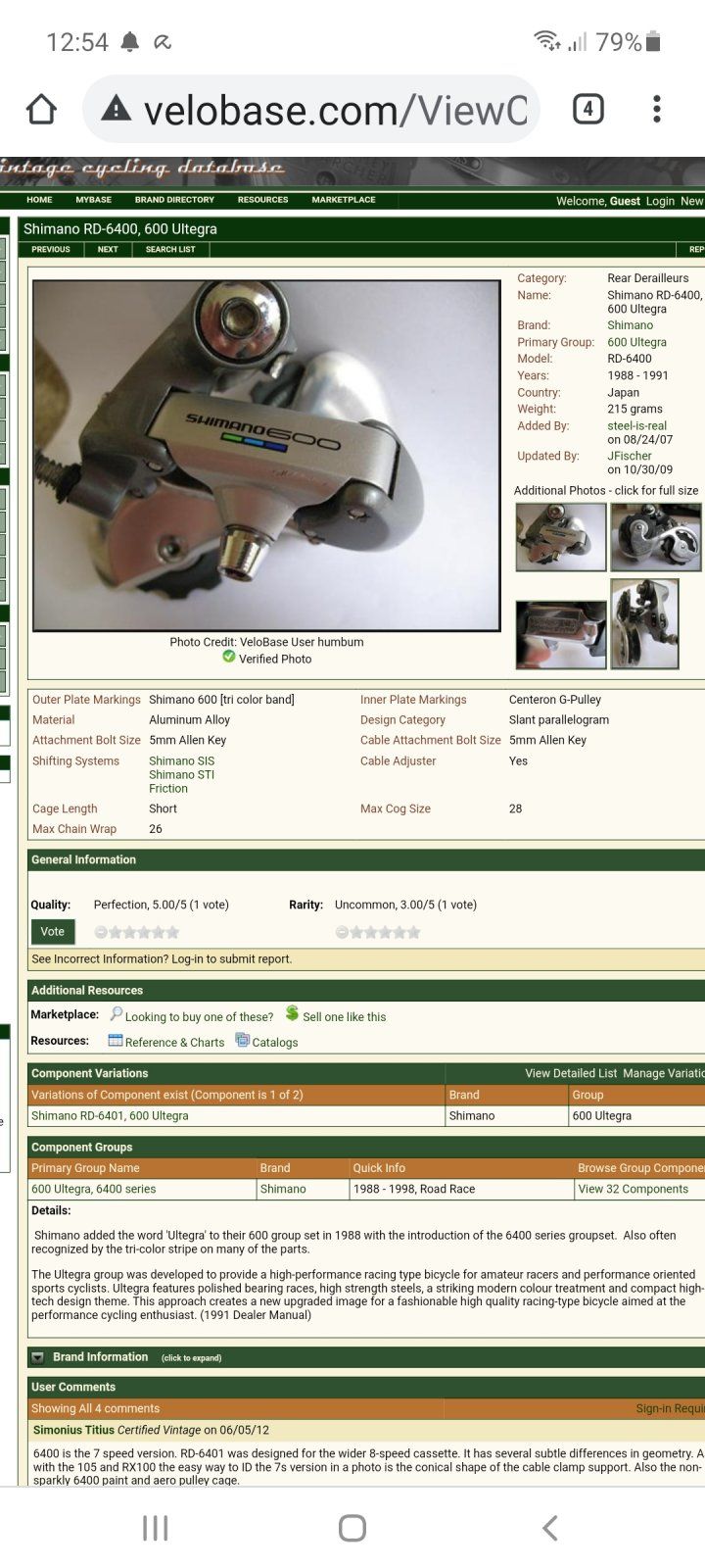

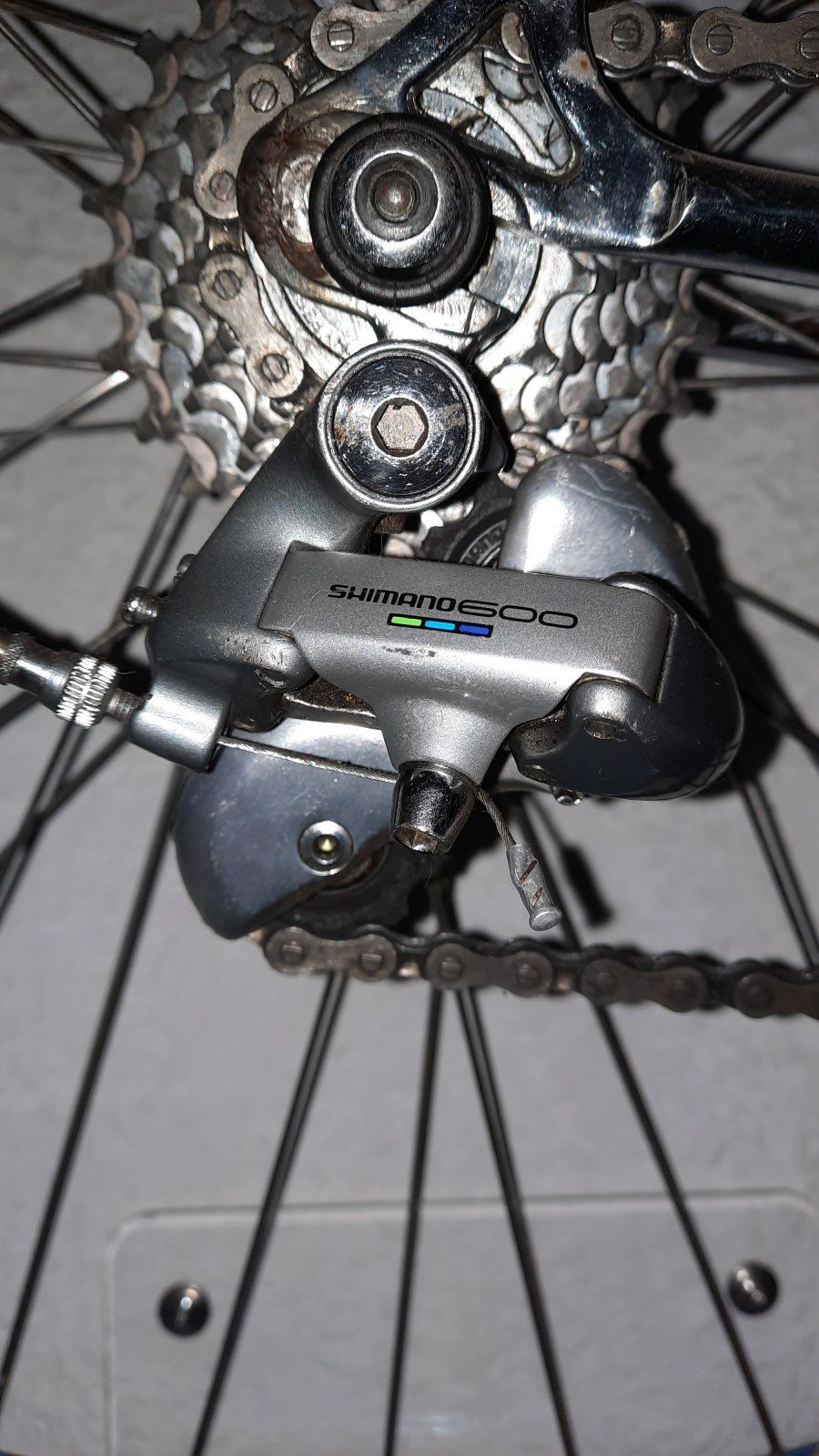

Schafft dieses SW 28 Zähne? Laut Velobase nur 26, aber ich mein, wir hatten das hier schon mal... Find es nur nicht. Will damit 7fach 11/28 fahren. Danke.

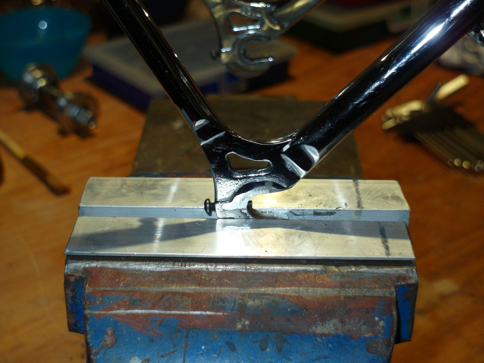

Würdet ihr sowas zurückbiegen bzw. ist es zu erwarten, dass dann das Material sichtbar oder nicht sichtbar reißt?
Das geht doch total klar..!
Wenn dich jemand drauf anspricht, einfach irgendeine heldenhafte Geschichte erzählen.. ("musste bei voller Fahrt über eine Gruppe Kinderwagen springen, am letzten Griff bin ich hängengeblieben, konnte das Kind aber in der Luft noch fangen.. der kleine Kratzer ist es mir wert gewesen. ")
Für den eher unwahrscheinlichen Fall, dass es wegen dem bisschen zurück biegen reißt, kann ein Rahmenbauer Dir das in Ordnung bringen, hier in Berlin hab ich zumindest jemanden gefunden, der das kann. Viel Erfolg!

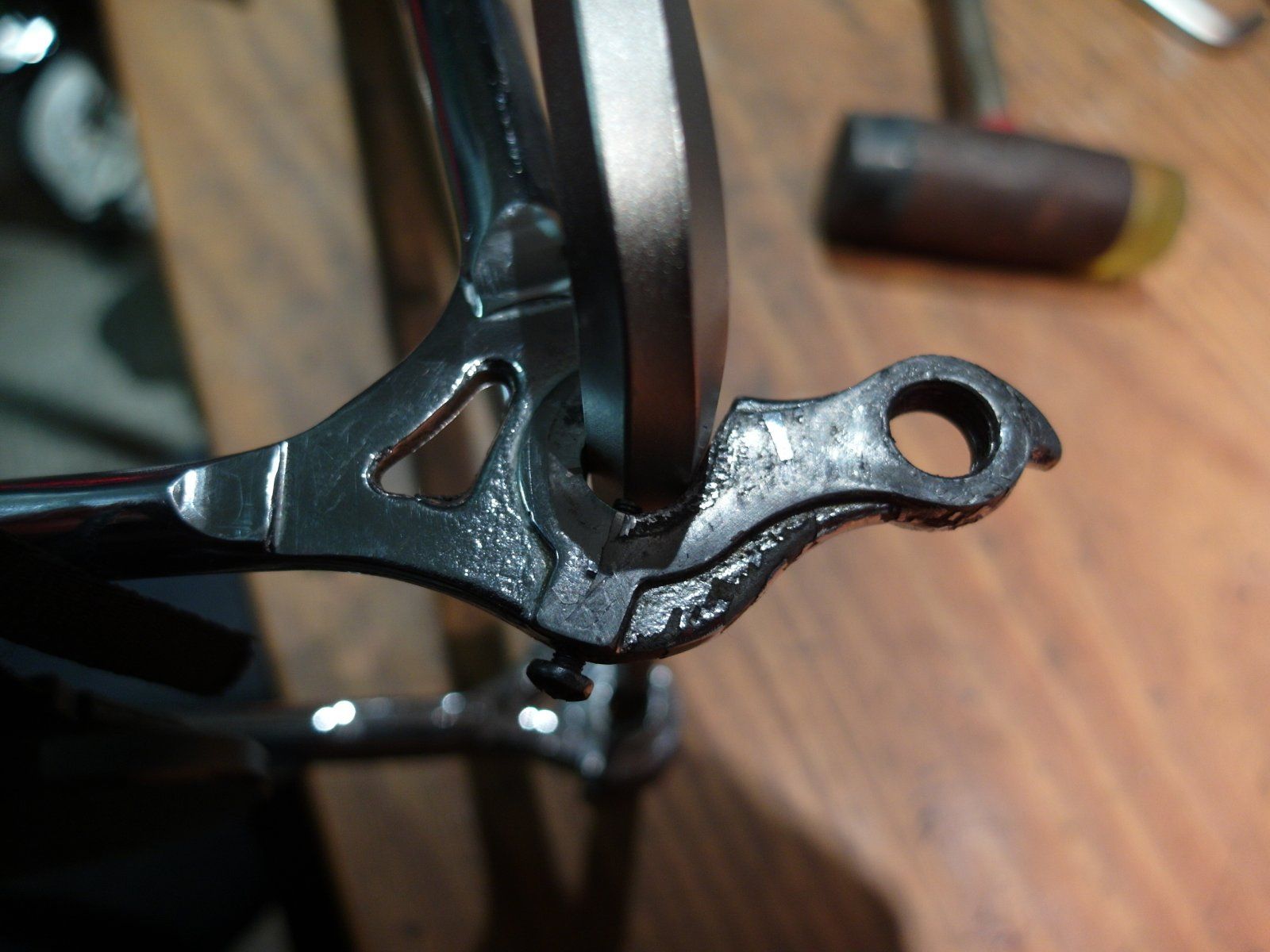

Habe ich auch schon erfolgreich praktiziert. Ein 10er Inbus eignet sich gut als Lehre zum checken, ob es passt.
Vorher:
Zwischendurch:
Fertig:
Anschließend Schaltauge noch auf Parallelität checken schadet auch nicht.
Nur Mut und viel Erfolg!
