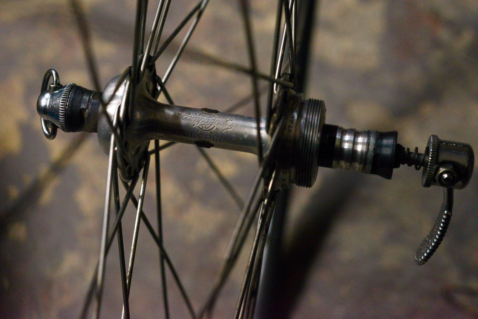

Moin ihr Lieben,
muss ich beim Lösen der Konen bei Campa etwas besonderes beachten?
Öffne sonst nur Renak-Hubs und hab 'bissl Angst sie zu vergriesgnaddeln..
Danke euch!
die Sclüsselflächen der Konen sind sehr klein, deshalb nur Präzisionswerkzeug nehmen.
Nur gute Konusschlüssel aus gutem Stahl mit den richtigen Schlüsselweiten,
nicht die mit den mehreren SW in einer Gabel.
Es gibt gute Hersteller außer Campagnolo: z.B. Park Tool, Unior, VAR (Vorsicht, da gibts unterschiedliche Qualitäten). Für die ganz genauen: Gedore.

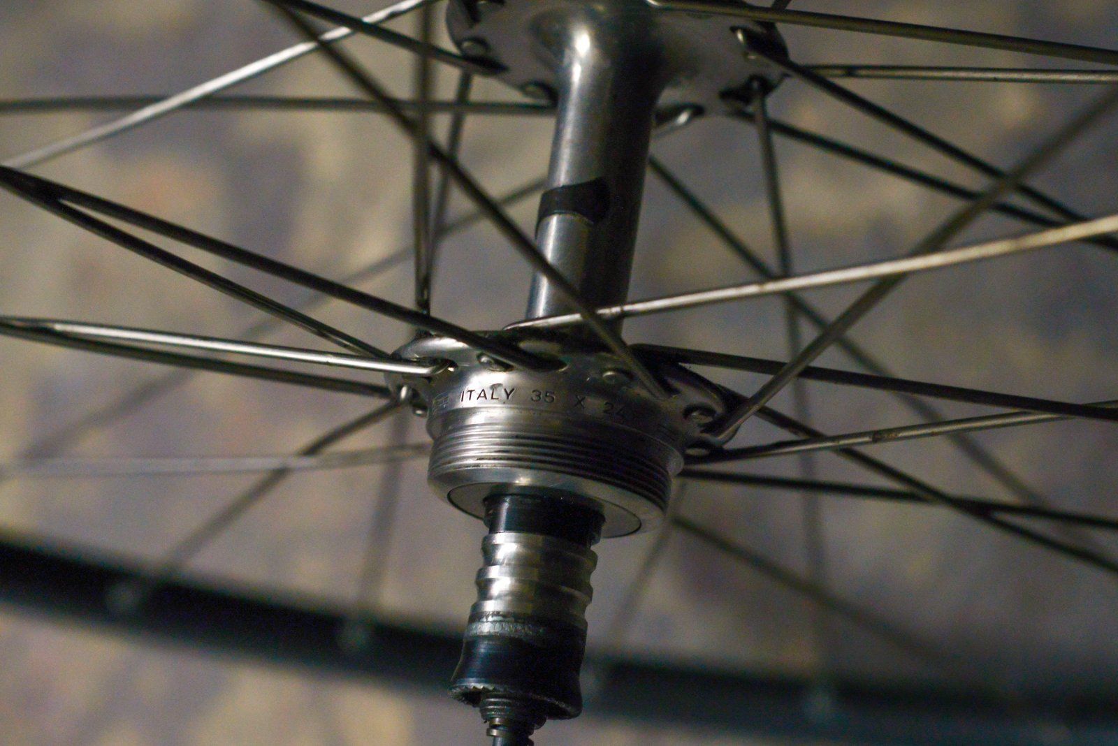

Da hier gerade das Bild von einer schönen Schraubkranznabe gepostet wurde, würde ich mich gerne mit einer Frage an erfahrene Schrauber anschließen. Wie viele Gewindegänge bei diesen Schraubkranznaben sind Standard? Hintergrund der Frage ist, dass man da ja Distanzscheiben einfügen kann, um die Kettenlinie zu optimieren oder auch wegen des Speichentricks. Wie viele Millimeter muss denn ein Kranz tatsächlich aufgeschraubt sein, damit ein normaler Fahrer damit sicher fahren kann?
