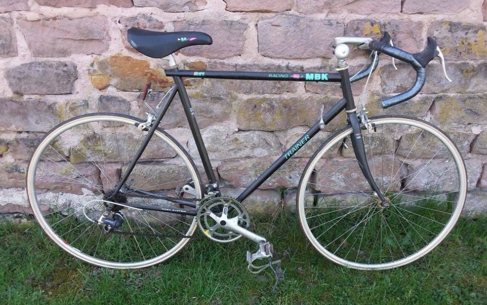

Bekommt man die Schraube für die Sattelklemmung für das MBK Trainer Racing noch irgendwo?
  • Screenshot_20210413_143724_org.thoughtcrime.securesms_edit_920370654707998.jpg

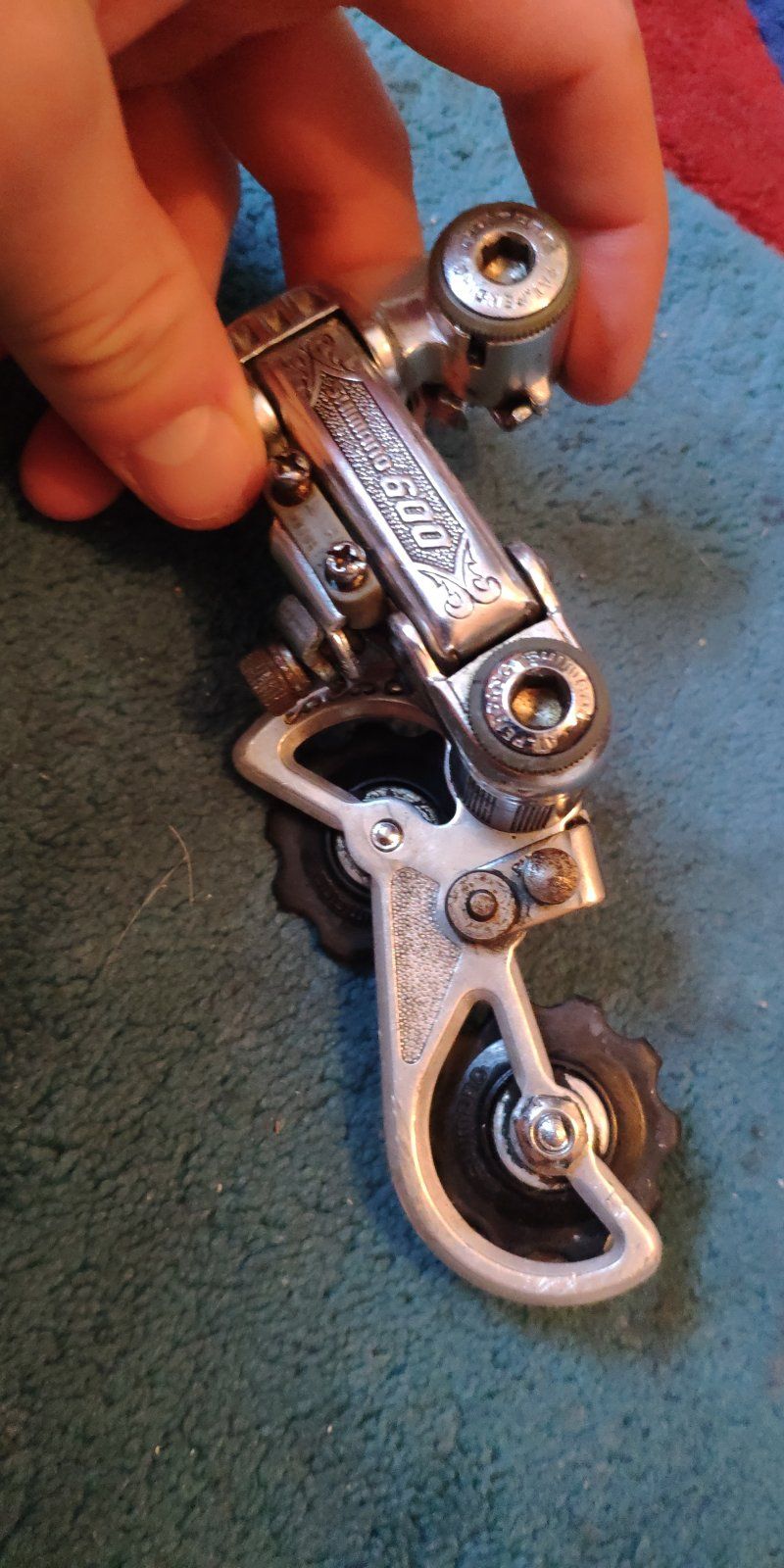

Guten Abend liebe Foristen,
Ich habe hier noch ein altes Shimano 600EX Arabesque Schaltwerk rumliegen, welches allerdings in einer "komischen" Position ist. Ist das Schaltwerk kaputt, oder muss ich nur die Position verstellen um es in die "normale" Position zu bekommen?
liebe Grüße,
Elvedin
liebe Grüße,
Elvedin
Ich Tip auf Feder vom Schwingarm gebrochen

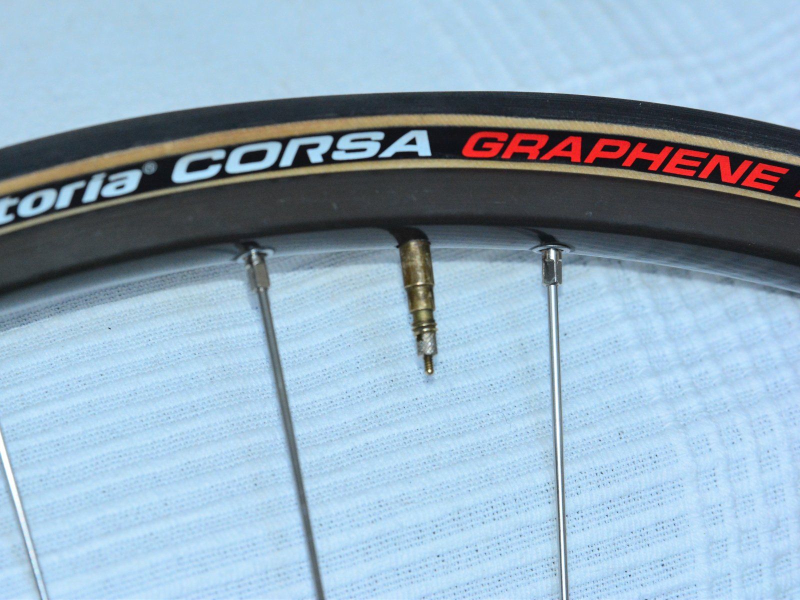

Moinsen,
jetzt hab ich mühselig diesen Schlappen auf die Felge gewuchtet, nur im festzustellen, dass das Ventil keinen Druck mehr hält... 😞
Gibt es Schläuche mit so schönen kurzen Ventilen noch zu kaufen? Ich finde nur welche mit 40mm Ventilen. Diese hier sind deutlich kürzer.
Hat jemand eine Bezugsquelle für mich?
Danke für Tipps!

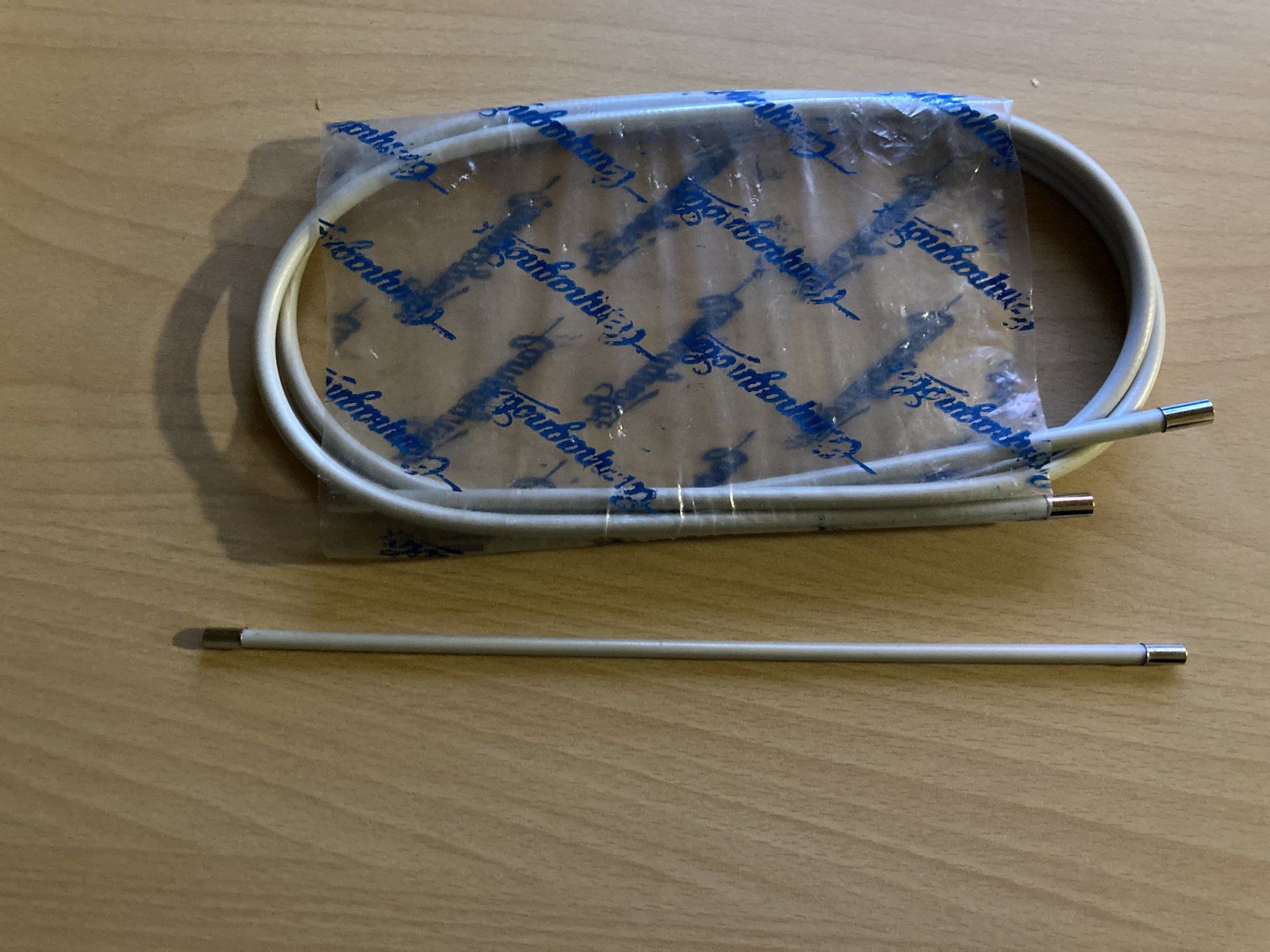

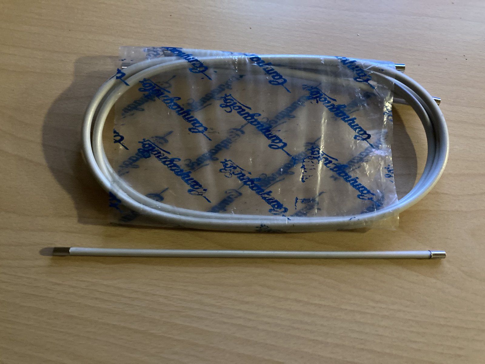

Hallo liebe Forumsmitglieder,
Möchte gern mein DeRosa mit einer Campagnolo C-Record inkl. Delta ausstatten.
Nun stehe ich vor der Frage, welche Brems-/Schaltzüge und Aussenhülle ich verwenden soll. Habt Ihr ein paar Tipps für mich?
Vielen Dank euch
