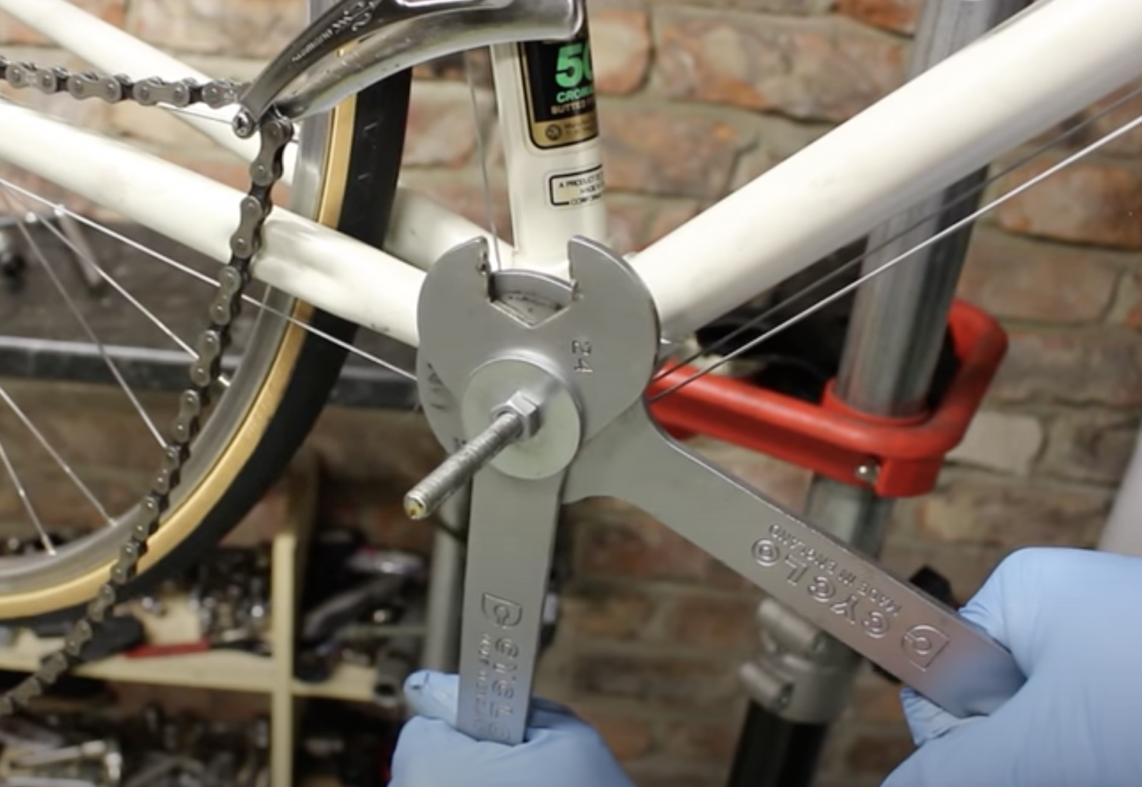

Es geht mir um die Entfernung der Konterschraube des Innenlagers auf der Antriebseite. Die sitzt bekanntlich nicht selten bombenfest.
Den passenden Shimano Schlüssel habe ich. Die Gefahr des Abrutschens unter starker Krafteinwirkung ist naheliegend. In einem YouTube-Video habe ich nun diesen Trick gesehen. Welche Gewindestange brauche ich dafür? Ist der zweite Schlüssel (linke Hand) nötig?
2:12 min
Lieber mit langem Hebel und einem kurzen Ruck lösen und dann rausdrehen, als mit kurzem Hebel die Aufnahme vergurken.
Die Ronden wurden mit Ikea Schneidbrett und Lochbohrer hergestellt.
M10 meine ich. Kann auch M12 gewesen sein. Habe das genommen, was gerade zur Hand war.

Oder besser gleich dieses Werkzeug nehmen? Ich bräuchte aber SW36, was aber auch erhältlich ist.
https://www.ebay.de/itm/39313107301...Y82w6mLcGBZvSOfbNYd4L3c9xT5291KBoCutwQAvD_BwE
... ich finde das Cyclus-Werkzeug sehr gut und die nicht so große Investition in zukünftige Schrauberei sinnvoll. Die Maßhaltigkeit ist zwar nicht so gut, wie sie meiner Meinung nach sein könnte, aber gut genug um bisher jede noch so fest sitzende Lagerschale ohne Macken zu lösen.
Kaufen, wenn du schon damit liebäugelst!
Ist bestellt. 😎
