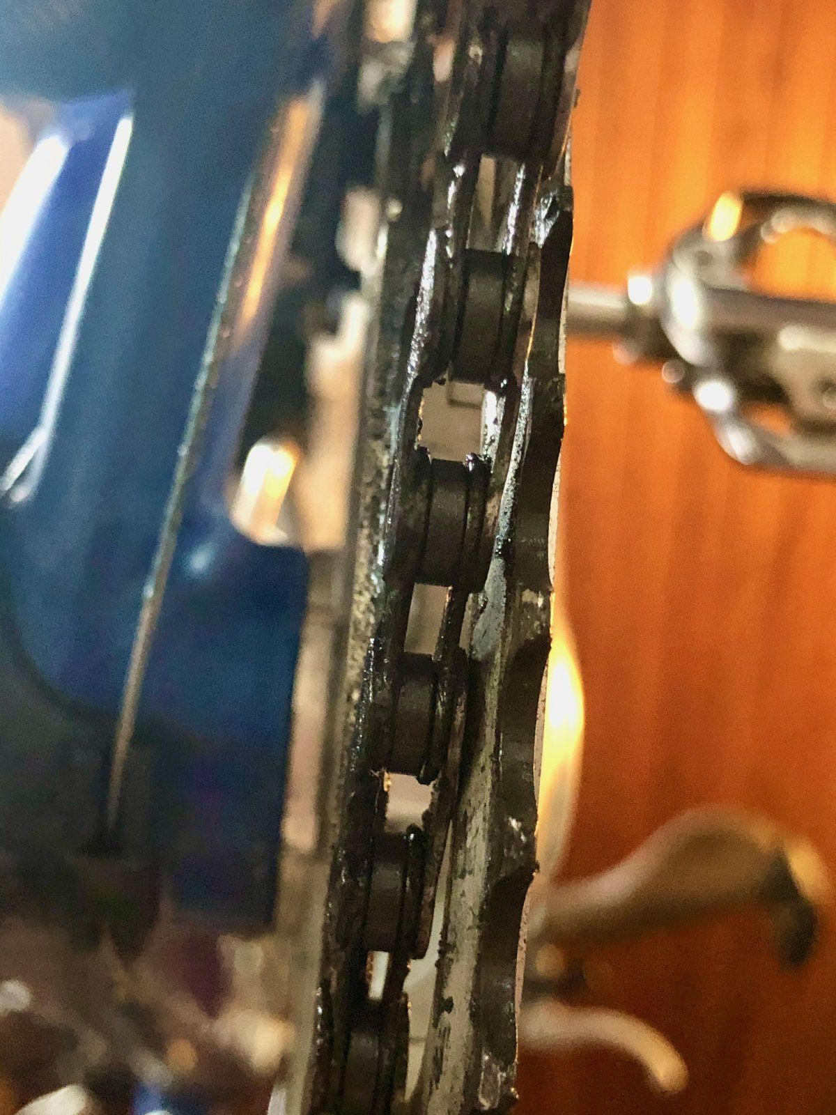

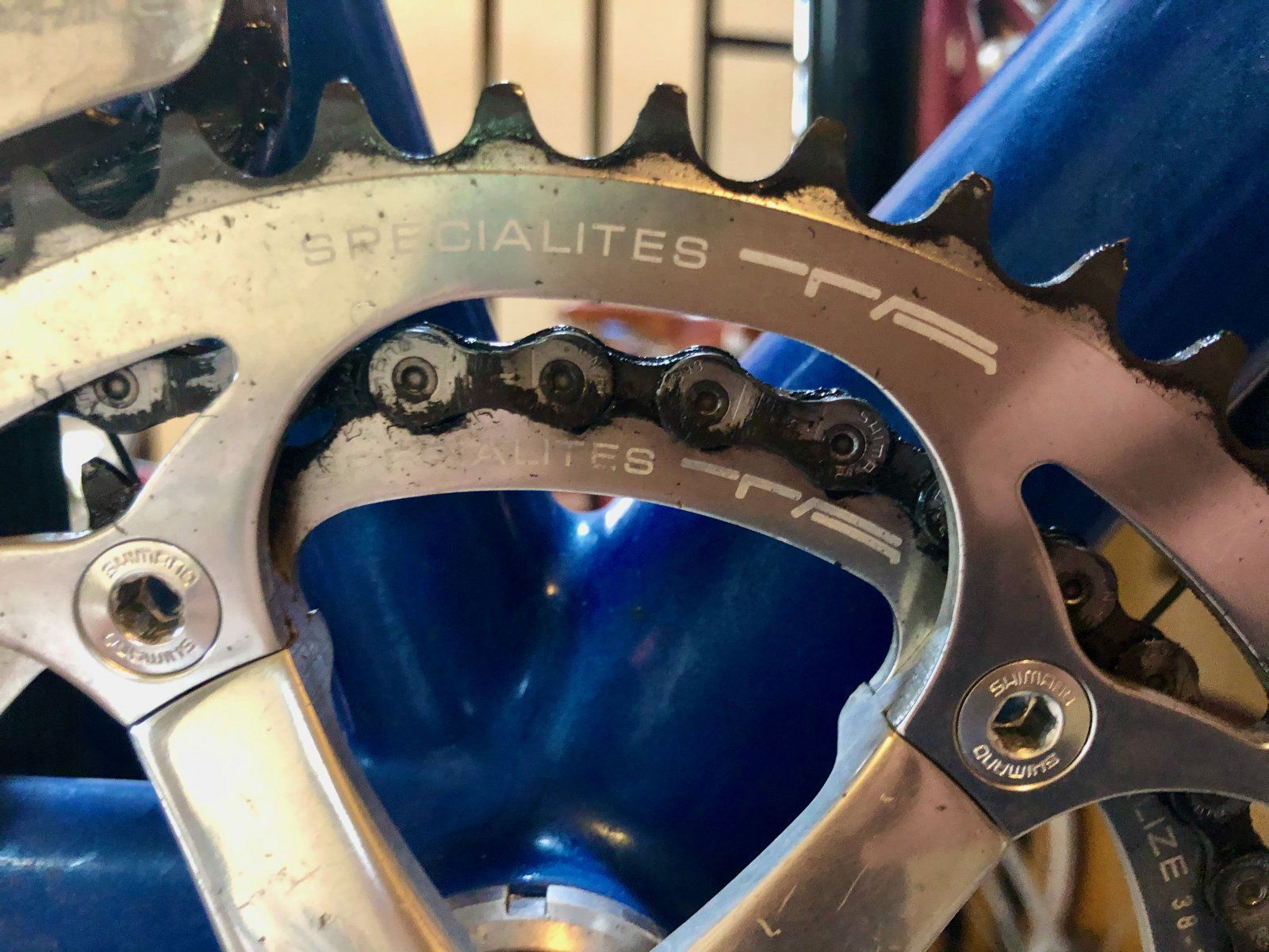

Das Kettengeräusch kommt vom Kettenblatt vorne, nicht vom Schaltwerk hinten.BTW: Ist es bei einer Dura Ace 7700 (9-fach) normal, dass bei kleinem Kettenblatt vorne und dem zweitkleinsten Ritzel hinten Kettengeräusche zu hören sind?
Das liegt an der Kettenlinie....Hinterbau aufgeweitet oder Nabe aufgespacert?Offenbar schleift die Kette am großen Kettenblatt.
Hinterbau ist serienmäßig 130 mm Einbauweite.Das liegt an der Kettenlinie....Hinterbau aufgeweitet oder Nabe aufgespacert?
Evtl. auch auch eine falsche Achse verbaut...
Je nachdem wie die Kettenlinie aussieht - genug Platz zur Kettenstrebe - bei einigen Shimanokurbeln waren kleine Passscheiben zwischen kleinem Blatt und Kurbelarm montiert.Das Kettengeräusch kommt vom Kettenblatt vorne, nicht vom Schaltwerk hinten.
Offenbar schleift die Kette am großen Kettenblatt. Das liegt vielleicht daran, dass ich keine Original-Kettenblätter verwende?
Gibt es dafür eine Lösung?

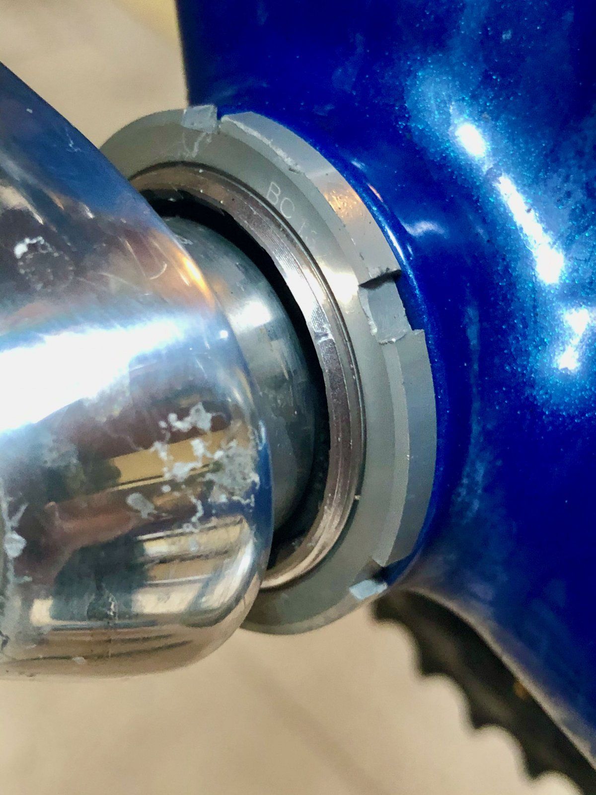

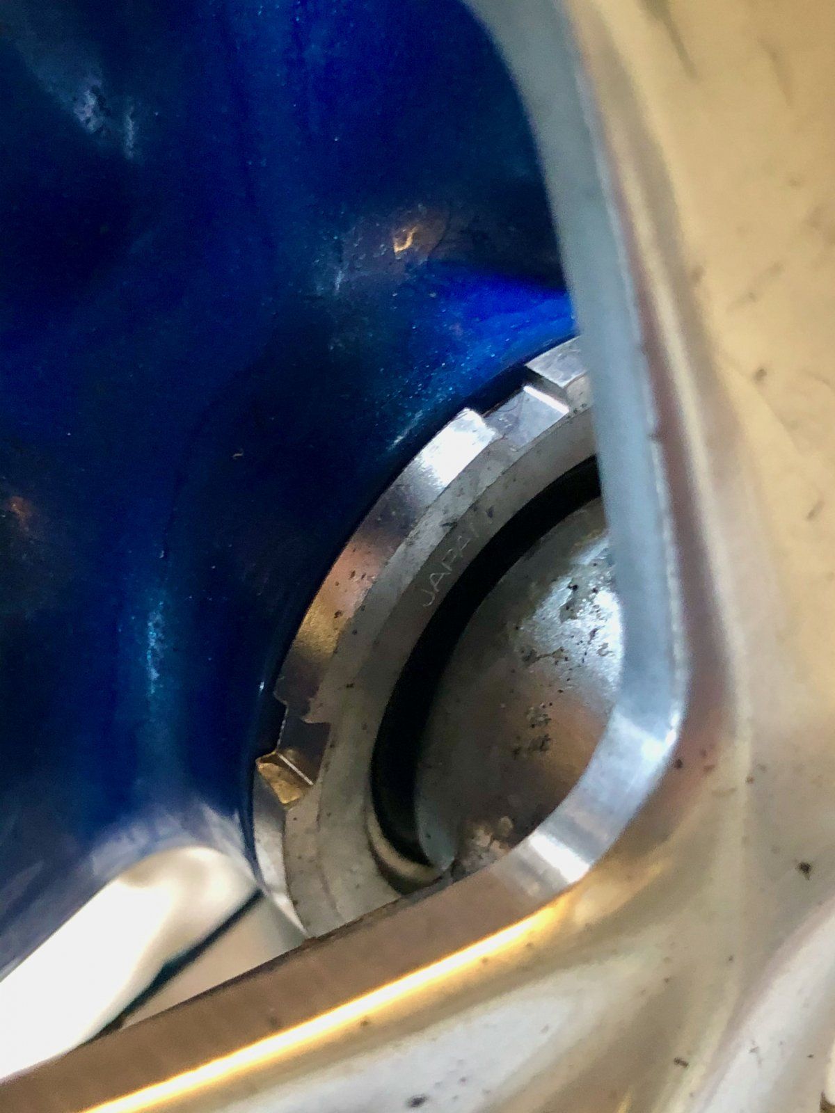

Was ist denn das für ein Innenlager @Lempira?
Woran genau erkennst du das?Man sieht den Fehler.
Das Lager muss weiter nach rechts.
