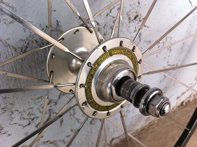

zum thema speichen fällt mir gerade noch was ein. etwas ot, aber mega funky!
AW: Mal eben schnell ne kleine bastelfrage
Ich hab' Angst ...
Und wovor? Diese Z-Speichen funktionieren gut, das heißt einfach in der Montage und sicher im Betrieb, wenigstens bei 26" und 28".
Die Speichen kenne ich, aber die Nabe finde ich in diesem Fall wesentlich interessanter!

Naja, das suntour Logo an der Nabe ist doch sicherlich Eigenproduktion,oder?
