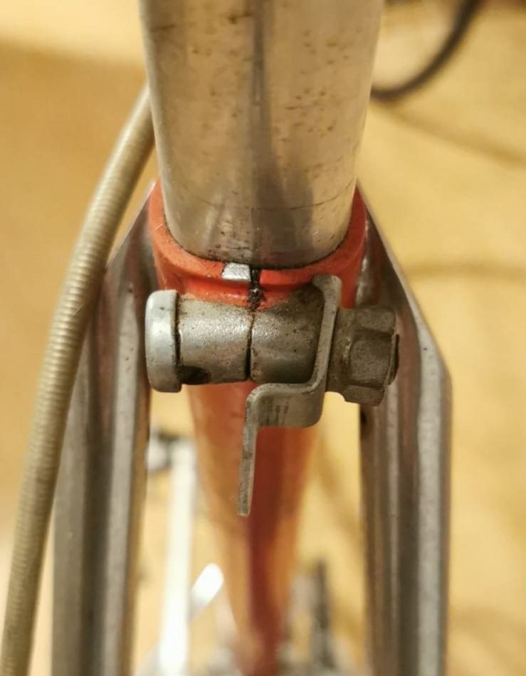

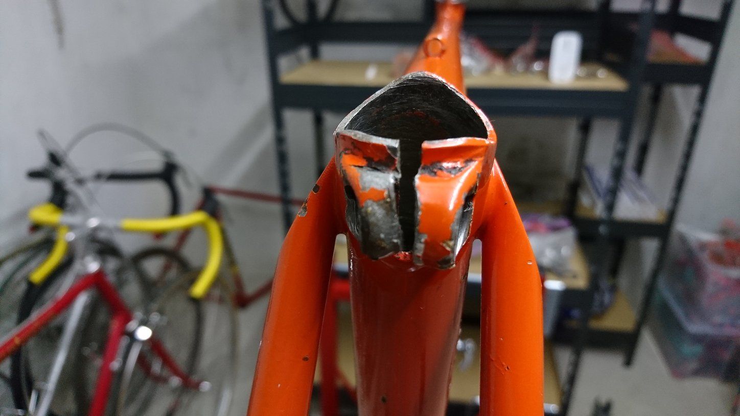

Warum wollt ihr eigentlich unbedingt die Klemmung zusammenwürgen , was soll den das , nehmt doch eine tatsächlich passende Stütze .
Und wie merkt ihr dabei das das noch im elastischen Bereich ist , wenn eine Klemmung zusammengezogen wird geht die nie im Leben wieder zurück , Muffe und Rohr bleiben einfach so stehen da federt aber genau garnichts da oben .
Zur Abrundung noch ein paar Bildchen von "elastisch" verfomten Muffen , wenn man die Schraube raus nimmt sehen die wieder aus wie neu....:rolleyes:

Sorry aber das ist nicht schlüssig .
Eine (wirklich) passende Stütze liegt eingesteckt vollumfänglich im Sitzrohr an , wie sollen den da die Ohren oder Schlitz sich verändern , ist doch keine Luft dazwischen , die Schraube presst nur die Muffeninnenseite an die Stützeaussenseite an , die Bohrung kann nicht kleiner werden , der Schlitz auch nicht ..
Wenn beim anziehen der Schraube sich der Schlitz verändert passt die Stütze nur so lala , das ist oft so , aber konstruktiv nicht so gedacht .
Und zur goldene Regel wollen wir bitte sowas nicht erheben .
Ich bin doch weiterhin der Meinung, daß das schlüssig ist. :)
Fakt ist eher, daß eine Sattelstütze eben nicht vollumfänglich im Sitzrohr anliegt. Das wäre ja nur der Fall, wenn das Spiel wirklich Null wäre. Ist es aber nicht, das gibt es technisch auch gar nicht. Daß es sich bei einer gut passenden Sattelstütze trotzdem so anfühlt, liegt daran, daß ein Sitzrohr im Bereich der Sattelmuffe schlicht nicht rund ist. Auf jeden Fall habe ich noch keins gesehen.
Muß man allerdings erstmal messen können, mit einem Meßschieber geht das bei solchen Bohrungen nicht.
Zur Erklärung: Auch eine Reibahle erzeugt bei einem Fahrradrahmen im Klemmbereich keine wirklich runde Bohrung, da die Wandungen im Umfang sehr unterschiedlich steif sind und Metall eben elastisch ist. Da geht es natürlich nicht um Zehntel, aber bei Passungen ist ein Hundertstel schon eine ganze Menge.
Es gibt da auch keine goldene Regel, außer daß die Stütze gut zum Rahmen passen sollte. Und daß die eine Stütze mit passendem Nennmaß besser als eine andere mit demselben Nennmaß paßt, sollte einem auch bewußt sein.

Nochmal zur Verdeutlichung aus der Sicht der Werkstoffprüfung...bei Stählen nimmt man als (Elastizitäts-) Dehngrenze oft den 0,1% Wert.
Nehmen wir mal einen Sitzrohrumfang von 94 mm an, oder machen wir es rund 100 mm haben wir gerade mal einen elastischen Anteil von 0,1 mm ! Aufgeteilt auf beide Seiten der Klemmung also gerade mal 0,05mm, die wieder zurückfedern würden.
Insofern erzählt @Flat Eric da keinen Quatsch. Versuche ich, eine 27,0 Sattelstütze da zu klemmen, wo eigentlich eine 27,2 Stütze reingehört, habe ich in der Tat schon eine plastische ( bleibende ! ) Verformung der Klemmung provoziert !!
Okay, in diesem Beispeil mag das noch "gut" ausgehen, aber z.B. ne 26,2er in einem 26,8 "Loch" zu klemmen wäre da schon happig.

Genau ! Und ehrlich gesagt: jeder, der mit Metall arbeitet oder mit Messwerkzeug wird bei einer Sattelstütze mit einem Klemmschlitz von 2-3 mm 100% mit bloßem Auge die plastische Verformung sehen können ! Da brauch ich nicht mal nachmessen !
Spätestens, wenn derjenige die Stütze aus einem so gewürgten Klemmbereich rauszieht, wird er ja wohl sehen, dass es eben nicht "Pling" macht und die Rohrenden federn zurück :D
