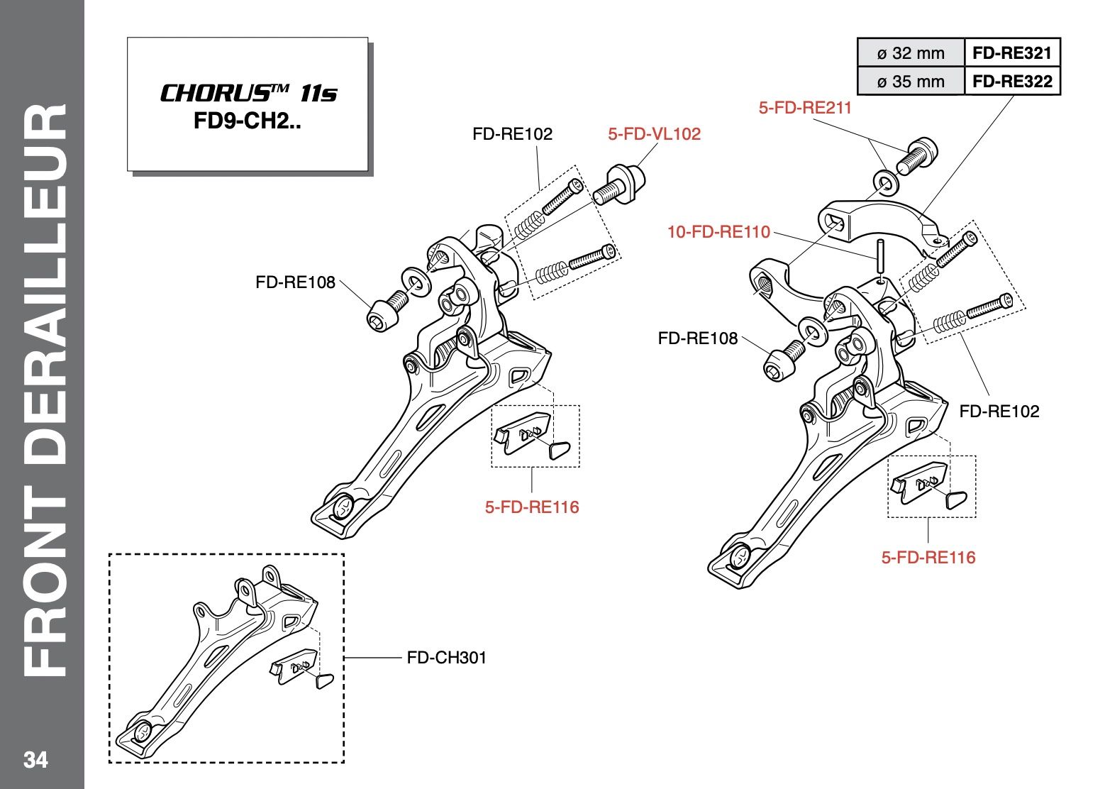

Im 2010er Katalog werden die 11f Umwerfer nur noch als Anlöt und mit 32 und 35mm Schelle angeboten:

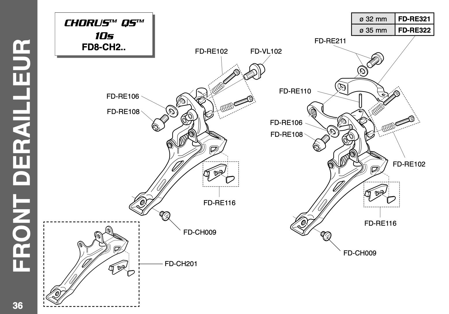

Das Design Hebel Grundkörper sieht identisch aus zu den letzten 10f Umwerfern (hier mal ein Beispiel aus 2008):
Der Grundkörper wird bei diesen beiden Versionen nicht mehr extra als Ersatzteil ausgewiesen und inwieweit man den Anlötgrundkörper demontieren und durch einen Schellenkörper tauschen könnte weiss ich nicht, hatte ich noch nicht in den Händen, wäre ja aber auch nicht zielführend da nicht in 28,6mm angeboten.

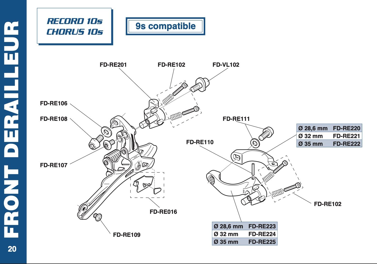

Die Version von der ich aus eigener Erfahrung weiss dass man die Grundkörper problemlos tauschen kann und der auch separat als Ersatzteil angeboten wurde (nur 1 Schraube lösen wie von @sulka erwähnt) sind diese hier (Bild aus 2001) und da gab es noch Schellen mit 28,6mm:
