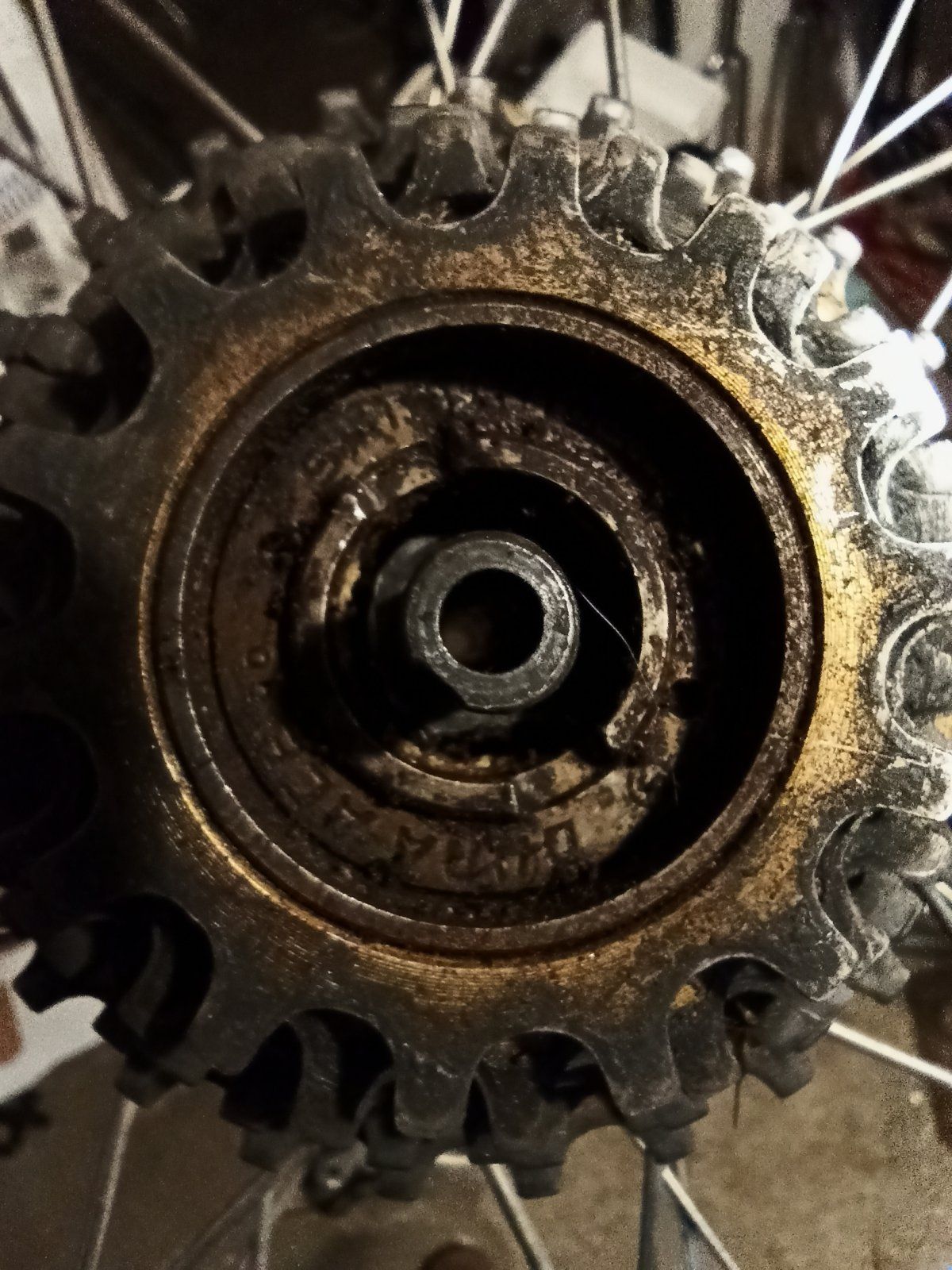

Mit welchem Werkzeug (und woher) rücke ich dem am besten zu Leibe? Alle Abzieher, die ich habe greifen nicht ordentlich. Danke
Ich würde erst Mal die Verkeimung entfernen,dann sieht man mehr
Es schimmert DA durch,wenn dem so sein ,dann den passenden Abderer besorgen
Nutenbreite messen is hilfreich
Ich mache mich gerne dreckig 😁

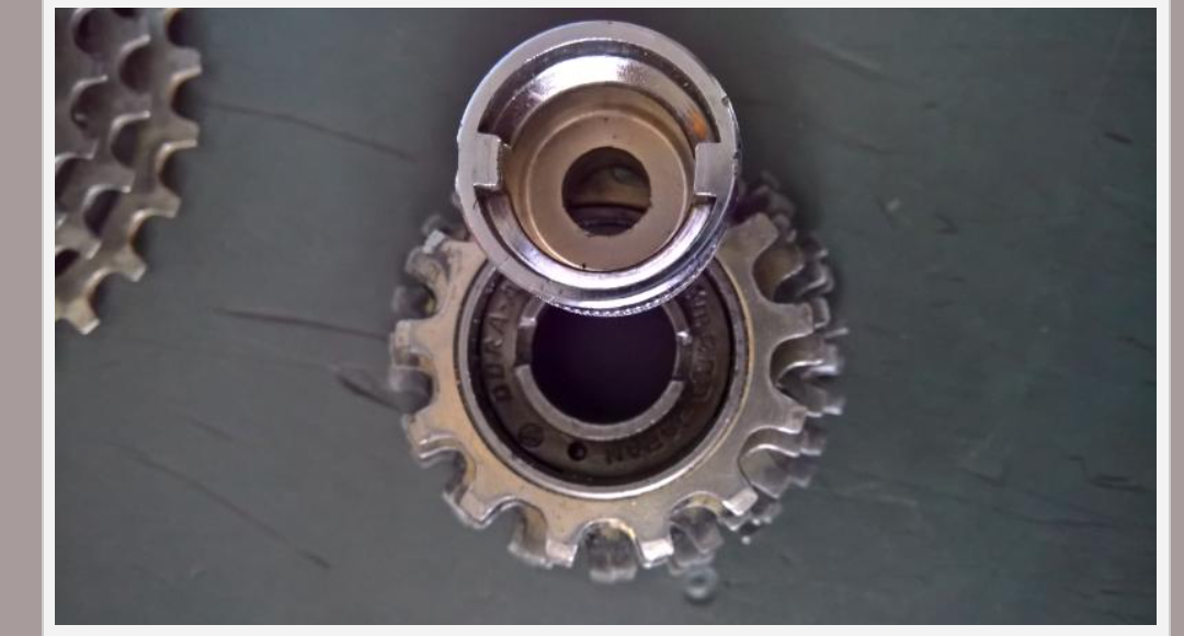

Nein, im Ernst, es ist eine Dura Ace, aber eben nicht mit der üblichen zahnung innen.
Einziger Ansatzpunkt für ein Werkzeug sind die zwei Zapfen rund um die Achse. Regina Abzieher greift passt vom Maß, greift aber nicht. Da muss es doch einen von Shimano geben.
Mit Sicherheit gibt's den
Achse rausnehmen die Mutter is im Weg,dann sollte Regina greifen
Hast du deinen Abzieher richtig fixiert?
Denke schon. Hab mit dem Schnellspanner angezogen. Problem ist aber, dass im Gegensatz zu Regina, hier fast keine Vertiefungen sind, in denen die zwei Zapfen nach den Seiten gehalten werden. Daher rutscht der Abzieher leicht ab.
Hab noch zwei andere Abzieher, die das komplette innere eines kranzes ausfüllen und dadurch fixiert werden. Der kleinste hat 33/8 Zoll und ist damit leider ca. 2-3mm zu breit.
