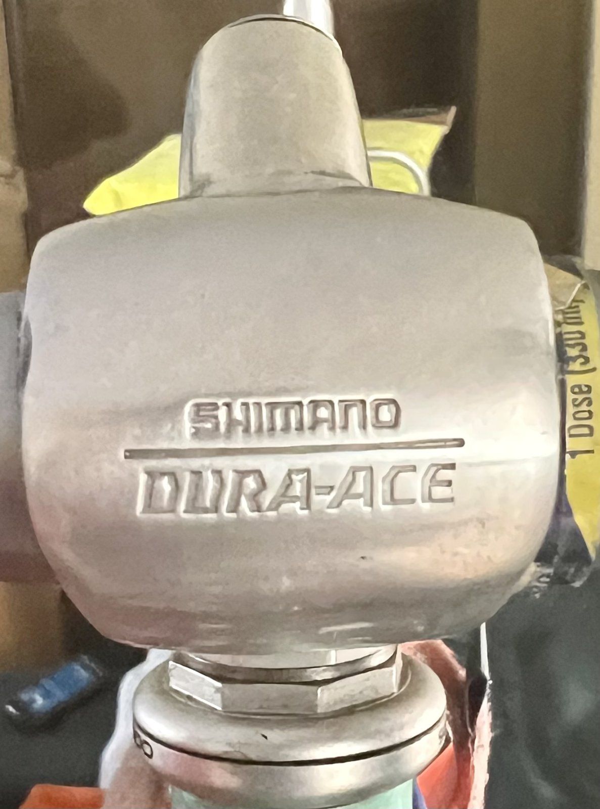

Kompatibilitätsfrage:
Harmoniert der NITTO M151AAF Lenker mit dem…
…Vorbau?
Harmonie lass ich mal aussen vor.
Bezüglich Kompatibilität/Montierbarkeit hier meine Sicht (welche wir ja schon per UH ausgetauscht haben):
Der Dura Ace hat eine geschlossene, relativ breite Lenkeraufnahme mit innenliegender Klemmplatte.
Der Nitto Lenker hat relativ enge Radien im Oberlenker. Somit könnte ein Einfädeln Probleme machen.
Ich habe den Lenker zwar bereits mit 3 verschiedenen Vorbauten (Cinelli, Diacompe und Nitto) "verheiratet" aber keine Erfahrung mit dem Dura Ace Vorbau. Die erwähnten Vorbauten liessen sich alle mit ein bisschen Fingerspitzengefühl und Fett dazu überreden um die Radien zu rutschen, moderates Aufspreizen der Lenkerklemmung durch einen Holzkeil inklusive. Das Entfernen des Klemmkonus hat auch geholfen, da sich sonst Vorbau und Lenker bei den Drehbewegungen schon mal ins Gehege kommen können.
Schön wäre es wenn hier im Forum Jemand wäre der diese Kombination schon einmal ausprobiert hat und berichten kann ob er damit erfolgreich war oder gescheitert ist. Theoretische Überlegungen helfen nicht wirklich weiter.
Ich habe daher bisher immer nur den 3t Record Vorbau genommen, den man mit einer kleinen Schraube aufspreizen kann. Ich hätte gedacht, mit anderen Vorbauten, die das nicht haben, funktioniert es gar nicht. Aber gut zu wissen, dass es mit anderen auch klappen kann.
Gibt noch einen anderen Lenker (von Procraft) mit sehr, sehr engen Radien. Da reichte die Aufspreizschraube des 3ttt nicht aus ihn weit genug zu öffnen. Mit einer untergelegten 2ct Münze unter der Schraube ging es gerade so. War aber grenzwertig und wohl kurz vor dem plastischen Bereich des Vorbauauges:
…Vorbau?
müsste eigentlich, zumindest wenn der Nitto das Modell was bei den Panasonic PR6000 original verbaut ist. Bei mir hat die Kombi mit neueren DA-Vorbau gepasst. Die Klemmung hat sich meine Wissens nicht geändert...
